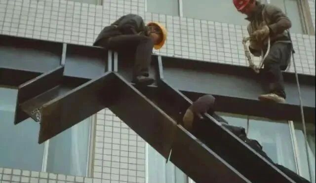

一、钢结构的特点
钢结构自重较轻
钢结构工作的可靠性较高
钢材的抗振(震)性、抗冲击性好
4
钢结构制造的工业化程度较高
5
钢结构可以准确快速地装配
6
容易做成密封结构
7
钢结构易腐蚀
8
钢结构耐火性差

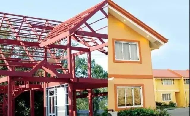

四、主要钢结构技术内容
高层钢结构技术
根据建筑高度和设计要求分别采用框架、框架支撑、筒体和巨型框架结构,其构件可采用钢、劲性钢筋混凝土或钢管混凝土。钢构件质轻延性好,可采用焊接型钢或轧制型钢,适用于超高建层建筑;劲性钢筋混凝土构件刚度大,防火性能好,适用于中高层建筑或底部结构;钢管混凝土施工简便,仅用于柱结构。
空间钢结构技术
空间钢结构自重轻、刚度大、造型美观,施工速度快。以钢管为杆件的球节点平板网架、多层变截面网架及网壳等是我国空间钢结构用量最大的结构型式。具有空间刚度大,用钢量低的优点,在设计、施工和检验规程,并可提供完备的CAD。除网架结构外,空间结构尚有大跨悬索结构、索膜结构等。

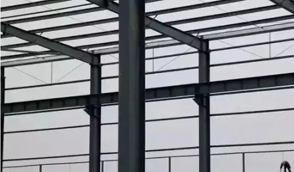

轻钢结构技术
伴随着轻型彩色钢板制成墙体和屋面围护结构组成的新结构形式。由5mm以上钢板焊接或轧制的大断面薄壁H型钢墙梁和屋面檩条,圆钢制成柔性支持系统和高强螺栓连接构成的轻钢结构体系,柱距可从6m到9m,跨度可达30m或更大,高度可达十几米,用钢量20~30kg/m2。现已有标准化的设计程序和专业化生产企业,产品质量好,安装速度快,重量轻,投资少,施工不受季节限制,适用于各种轻型工业厂房。

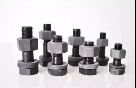

八、螺栓连接
普通螺栓连接的构造
普通螺栓的形式和规格
钢结构采用的普通形式为大六角头型,其代号用字母M与公称和直径(mm)表示。工程中常用M18,M20,M22,M24。按国际标准,螺栓统一用螺栓的性能等级来表示,如“4.6级”、“8.8级”等。小数点前数字表示螺栓材料的最低抗拉强度,如“4”表示400N/mm2,“8”表示800N/mm2。小数点后的数字(0.6、0.8)表示螺栓材料的屈强比,即屈服点与最低抗拉强度的比值。
根据螺栓的加工精度,普通螺栓又分为A、B、C三级。
A、B级螺栓(精制螺栓)采用8.8级钢材制作,经机床车削加工而成,表面光滑,尺寸准确,且配用Ⅰ类孔(即螺栓孔在装配好的构件上钻成或扩钻成,孔壁光滑,对孔准确)。由于其加工精度高,与孔壁接触紧密,其连接变形小,受力性能好,可用于承受较大剪力和拉力的连接。但制造和安装较费工,成本高,故在钢结构中较少采用。
C级螺栓(粗制螺栓)用4.6或4.8级钢制作,加工粗糙,尺寸不够准确,只要求Ⅱ类孔(即螺栓孔在单个零件上一次冲成或不用钻模钻成。一般孔径比螺栓杆径大1~2mm)。在传递剪力时,连接变形大,但传递拉力的性能尚好,操作无需特殊设备,成本低。常用于承受拉力的螺栓连接和承受静力荷载或间接承受动力荷载结构中的次要受剪连接。
