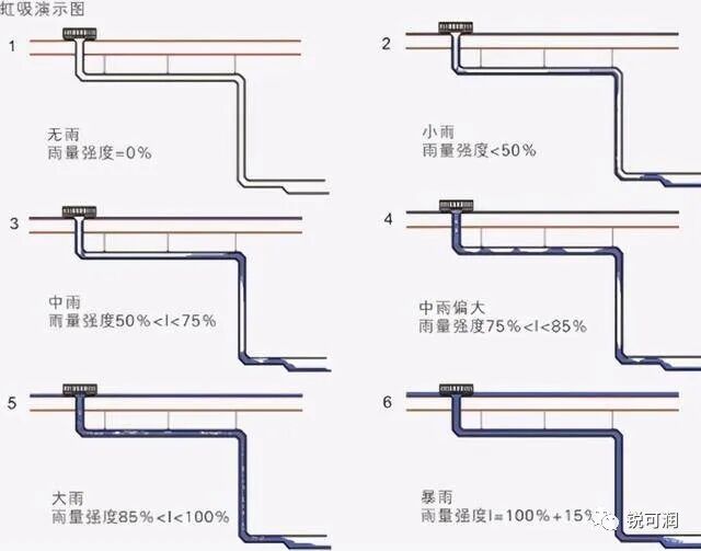

虹吸雨水系统的原理

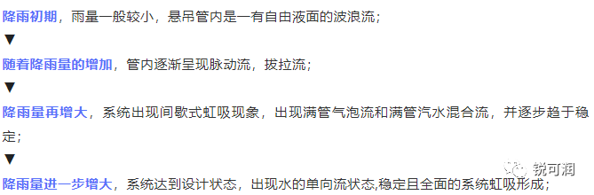

        利用屋面与地面高差产生的能量,在屋面积水达到一定高度时,使得管道内不进入空气,以满管流状态(即虹吸状态)排水时产生负压,管道内形成抽吸作用将雨水迅速排掉。
       基于形成原理,利用“伯努利”方程,经过周密计算,有效控制和平衡管道内雨水的流速、压力,使得雨水管道在短时间内达到满管流状态(即虹吸状态),快速将雨水排出室外。

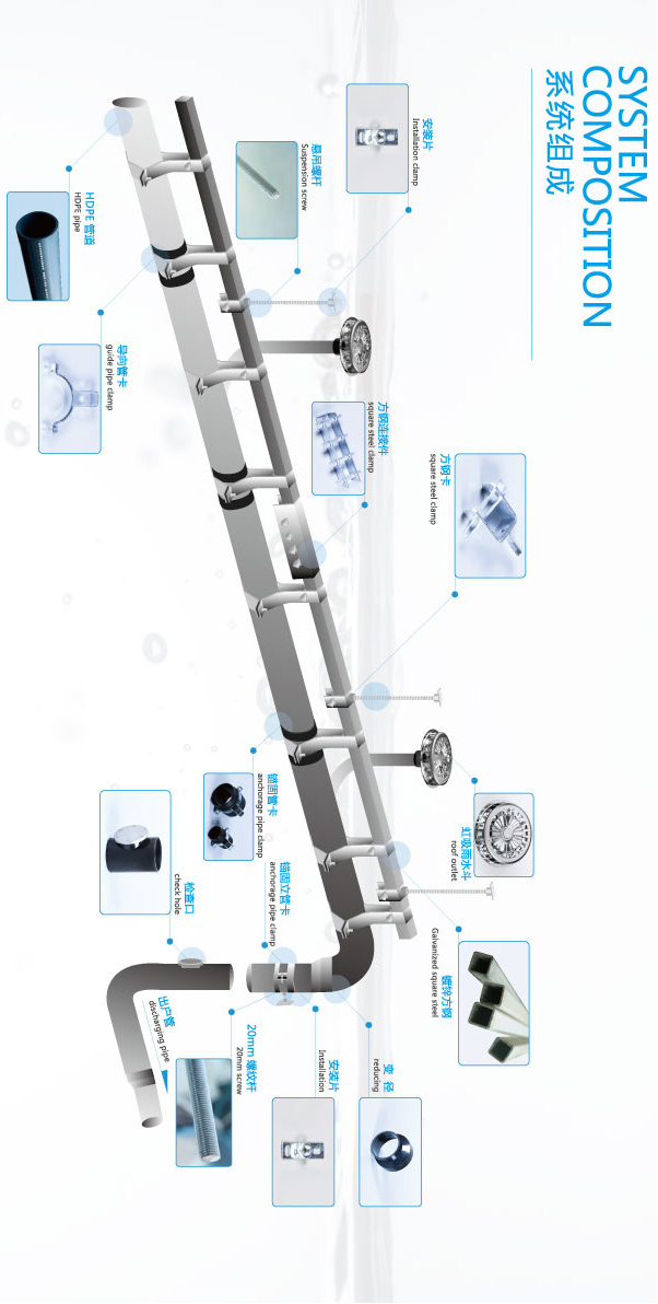

虹吸雨水系统的组成

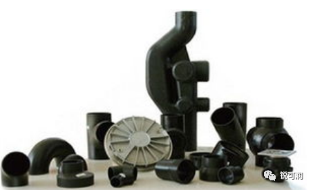

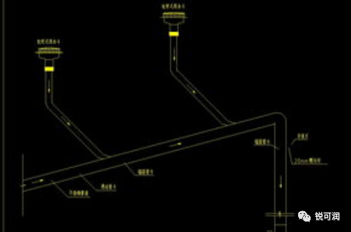

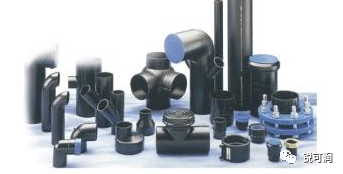

       虹吸式屋面雨水排水系统由防漩涡雨水斗、雨水悬吊管、雨水立管、埋地管、雨水出户管、45度弯头、偏心异径短束节、Y型顺水三通以及一些辅料组成。
注:虹吸雨水系统管道设计必须满足当地国家规范并能抵抗正、负压力的管道系统均可用于虹吸系统排水管道。比如ABS、PVC、HDPE、PP、 铜管、钢管和铸铁管都大量成功地用于UV系统

虹吸雨水系统的演示

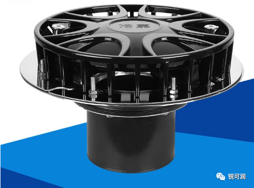

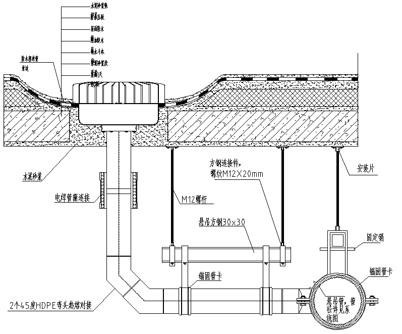

(1)虹吸雨水斗安装
     虹吸式雨水斗:用于虹吸式屋面雨水排水系统的雨水斗,它具有气水分离、防涡流等功能。

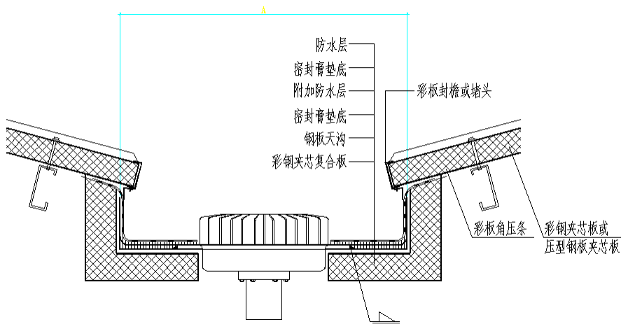

       根据屋面的不同,虹吸雨水斗安装也不同,主要分为钢天沟虹吸雨水斗安装和混凝土屋面虹吸雨水斗安装。方法如下图:
图1混凝土屋面虹吸雨水斗安装
图2钢结构天沟虹吸雨水斗安装

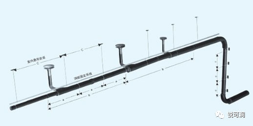

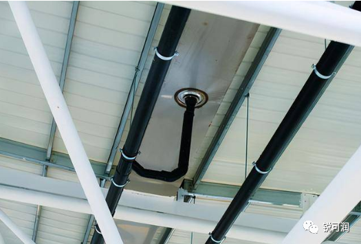

(2)管道系统安装
      虹吸排水管道一般采用二次悬吊的安装方式,如下图。在实际安装过程中有一些注意事项:二次悬吊的安装方式适用于HDPE管道的安装;HDPE管道的连接宜采用热熔对焊连接或电熔连接,尽量避免采用法兰连接;严格按照规范要求安装锚固装置;虹吸排水系统都是通过准确计算的,严格按图施工,如有改动,必须经过二次计算。

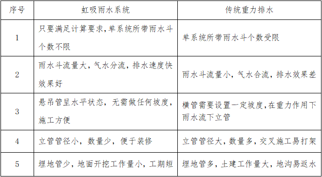

虹吸雨水系统的优势
