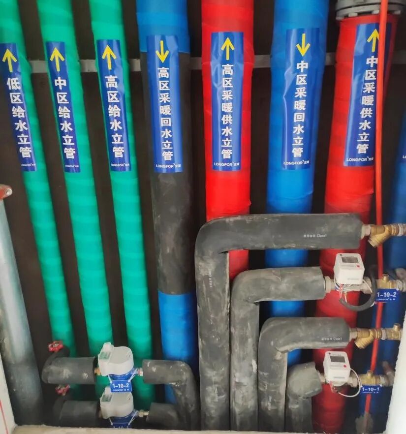

6、熟悉或初步确定各管道井(尽量相对分散布置)位置。

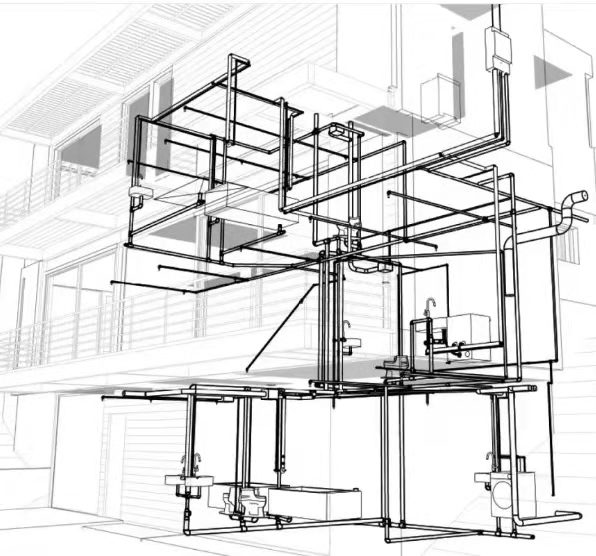

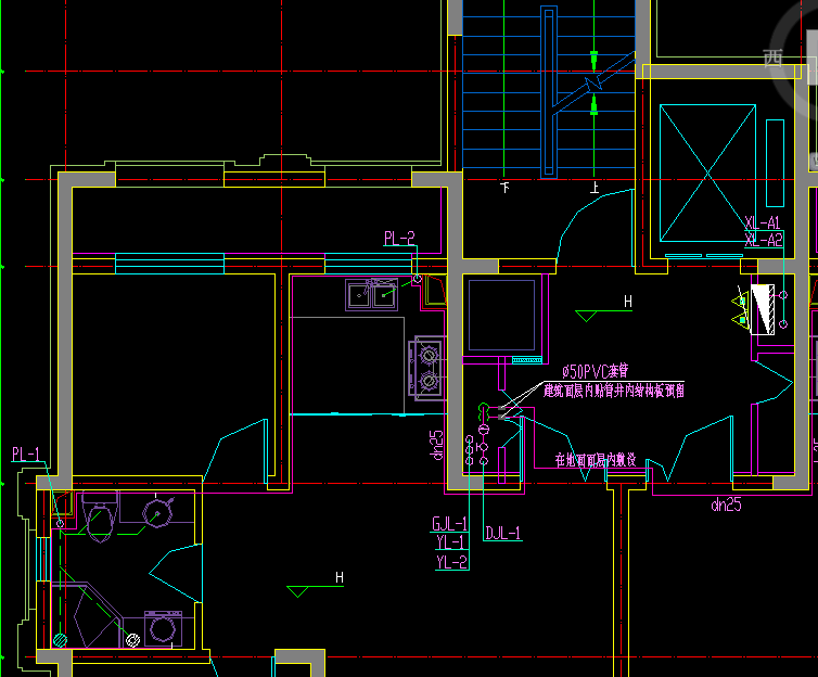

给排水平面图布置图示

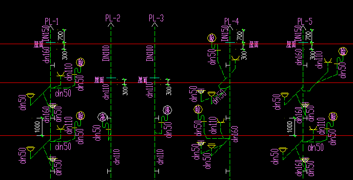

排水系统图示
2、设计要点
1)生活水池、水箱是否为独立的结构形式。
2)给水管道与水加热设备及可能引起回流的卫生设备的连接是否有防止回流污染的措施。
3)生活给水泵房的位置是否避开了有防振或有安静要求的房间。水泵机组,吸、压水管支架及机房墙体顶板是否采取了隔振或消声措施。
4)有无厕所、盥洗室布置在餐厅、食品加工、仪器储存及变配电等有严格卫生要求和用电安全用房的上层。
5)地下污水泵井是否设置密封井盖和通气管。
6)选用的水加热设备及其布置、敷设是否考虑了检修要求。
7)管道的布置、敷设是否满足规范要求。
8)高低区分区是否符合规范要求,最不利用水处的水压能否得到保证。
9)排水系统是否采用了雨、污分流;雨水斗及其布置是否符合要求。
10)水管是否按规范要求设置通气管及检查口、清扫口。
11)考虑水垢聚集减小管道流量的发生,进水总管应在总用水量基础上加大一级管道;要核对管道与其他管道或建筑物有无影响和妨碍施工,是否需要改道。
12)检查管道设置是否合理,水表的设置是否便于查看和检修;局部检修是否有控制阀门,配置卫生器具是否经济合理。
13)某些给排水管道穿梁时在某些部位会影响结构,应调整避让,不可留下安全隐患。
管道井布置图示

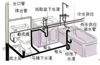

卫生间给排水布置图示

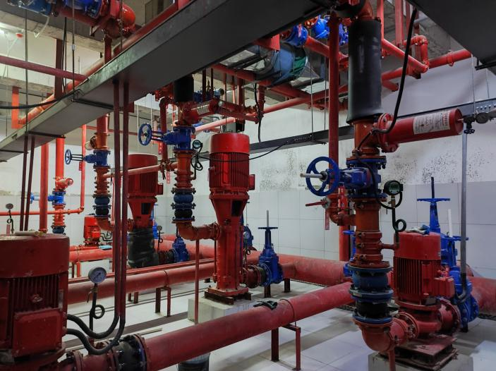

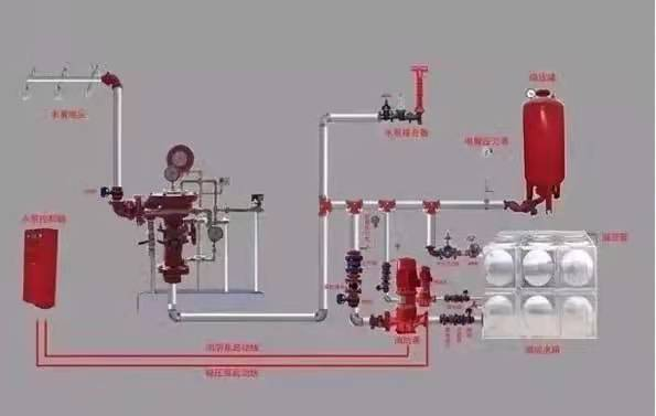

消防给水系统
1 、 设计步骤
1)严格执行现行《建筑防火设计规范》并根据相关规范及建筑等级和建筑功能确定消防给水系统的设计流量。
2)根据计算流量确定设备间消防水箱的有效容积(设计流量*消防时间)和屋面消防水箱容积。
3)根据建筑平面和消防设施保护半径要求,合理布置消防设施(消火栓、自喷喷头、灭火器等)。
4)绘制消防系统图,进行水力计算。
5)注意系统最高点应设置试验消火栓。
6)图纸完善及设计,计算资料整理等。
消防系统图示
2、设计要点
1)消防水池和屋顶高位消防水箱的储水容积是否符合规定。
2)消防满足规范要求,系统上是否有减压、泄压等安全使用和保证灭火效果的措施,有无消防水泵的自检措施。
3)消防水泵及增压设备是否满足规范要求。
4)室内消火栓管网是否按规范要求连成环状,环状管网的引入管是否不少于两根,管网上阀门的布置是否满足规范要求。
5)是否设置试验消火栓、自动喷水灭火系统各层末端是否设有末端放水试验装置。
6)消火栓与自喷系统管径是否合理。
7)寒冷地区、地下不采暖车库是否采用干式或预作用自动喷水灭火系统。
8)消防水泵接合器是否满足规范要求。
消防水泵房图示
