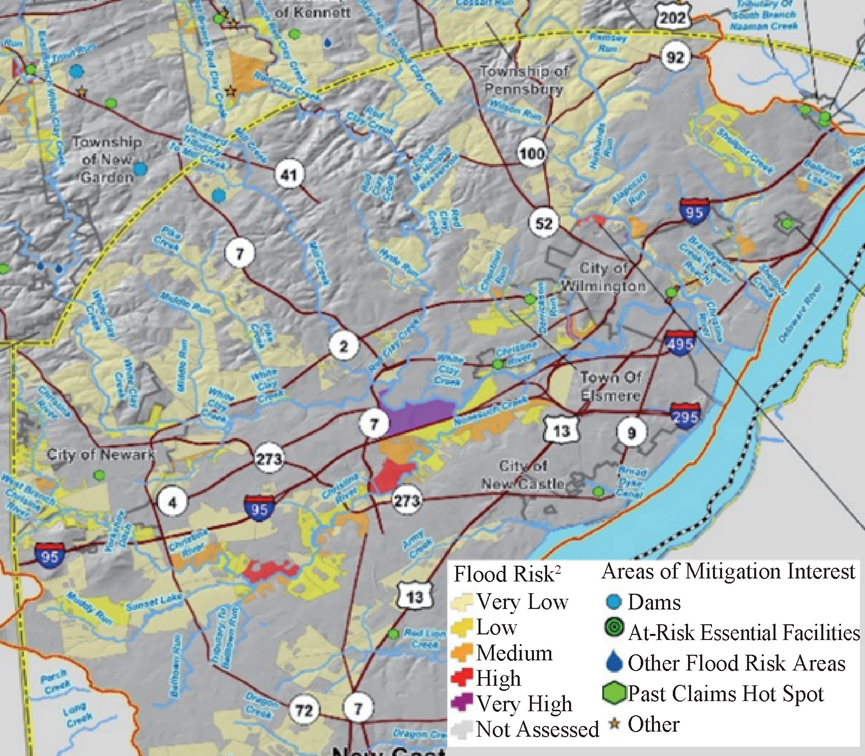

FEMA是绘制FIRM的主要机构,面向公众公开FIRM,供NFIP参与者使用。FIRM为洪泛区管理、洪水保险评级和确定洪水保险费率提供依据和参考。美国自20世纪80年代开始制作使用纸质版的洪水地图,当时被称为洪水灾害边界地图(Flood Hazard Boundary Map, FHBM)。自2004年以来,FEMA启动了FIRM电子化,以应对定期更新和修订的需求。FEMA创建了地图服务中心,供查看、打印或购买关注区域的FIRM。大部分FIRM编制应用了美国陆军工程兵团水文工程中心的HEC-HMS(水文模型)和HEC-RAS(水力模型),HEC-HMS用于模拟流域系统的降水-径流过程,HEC-RAS用于计算河道的过水剖面信息。
FIRM主要显示100年重现期洪水淹没范围(Special Flood Hazard Area, SFHA)和基准洪水高程(Base Flood Elevation, BFE)。公众可通过地址查询获取每个定位点的洪水风险等级,并以此为根据选择相应的洪水保险产品(见图2)。FIRM上的SFHA称为高风险区,该区域每年有1%或更高的概率受到洪水影响,以字母“A”或“V”开头。中低风险区,即非特殊洪水灾害区(NSFHA),以字母“X”、“B”或“C”开头。还有一些洪水危险未确定的区域,标记为D区。
图2 美国某区域的洪水保险税率地图(来源:FEMA官网)

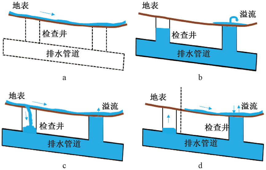

3.4 情景模拟的1维(1D)-2维(2D)耦合方法
与河流洪水模拟不同,城市内涝模拟要考虑地下排水管网的排水能力。排水管网是城市排水系统中的重要组成部分,它作为雨水径流的运输和储存单元,在降雨期间重新分配地表径流,对内涝风险评估结果的影响非常大。忽略管网会导致对地表水深、流速、淹没范围和持续时间等因素的错误模拟。为准确反映城市区域的水文水力特性,城市内涝模型需考虑排水管网设施对径流路径和水流特性的影响,尤其是排水管网进水节点与地表间的流量耦合关系。目前,在城市排水系统建模中广泛使用了基于不同理论的一二维耦合方法。
3.4.1 地表直接降雨法
此方法将降雨直接应用于模拟区域内的每个网格单元来模拟降雨-径流过程(见图5a)。在此方法中,管网流量会被转换为有效降水或径流的损失量,以替代1D模拟过程。有两种方法替代1D模拟过程:一种是在输入降雨条件时扣除管网排水流量,另一种是将管网排水流量附加至土壤入渗项中。国内目前正在尝试使用HEC-RAS软件进行城市区域的精细化地表二维建模,并初步取得了较好的结果。
图5 不同耦合方法
3.4.2 1D向2D耦合法
此方法假定所有划定的集水区产生的径流(通过水文计算)首先进入管网,超过其排水能力的流量通过模型接口(检查井或雨水口)溢出,在地表排放(水动力径流计算)并可通过模型接口回流到网络(见图5b)。在此方法中,1D管道的溢出水量作为2D地表漫流的输入边界条件,来模拟地表上的径流过程。我国目前常用此方法进行内涝研究,比较有代表性的软件有Infoworks ICM等。此方法模拟结果一般呈现交织的“带状”形态(见图6),这是因为地表积水主要来自市政道路上管网的溢流,而真实情况应该是所有排水不畅区域都可能积水。
图6 Infoworks ICM模拟结果(“带状”形态)
3.4.3 2D向1D耦合法

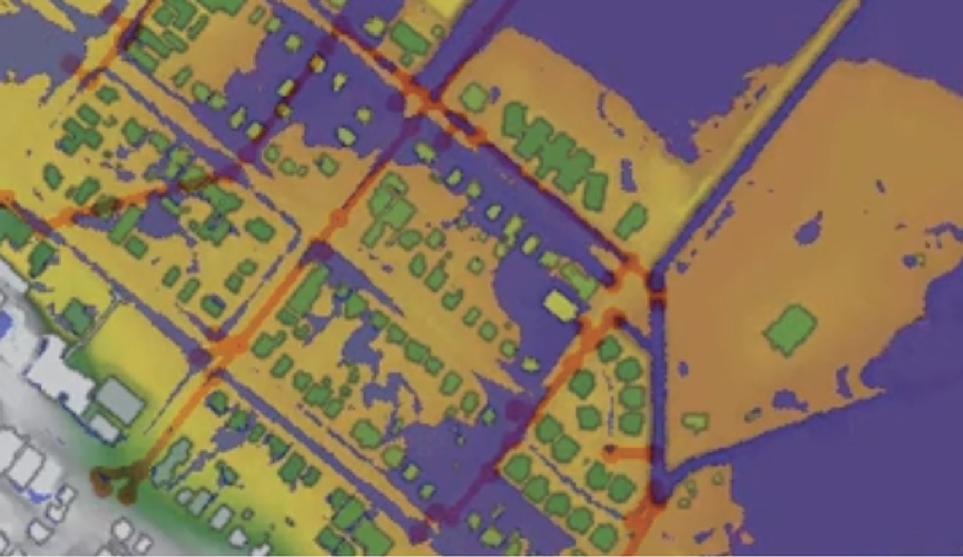

此方法采用直接降雨的方式模拟地表径流,通过模型接口将地表径流导入地下排水管网,即所有排水管网的进水均来源于地表漫流模型的输出。在水力过载的情况下,地下管网再次将溢流的水流导回地表(见图5c)。TUFLOW是一款可以耦合1D和2D水文模型的软件,它的流量交换方法是动态的,取决于1D/2D连接位置的流量条件和地形坡度。目前该方法在国外得到广泛应用(见图7),也是我国城市内涝模拟的重点研究方向。
图7 TUFLOW模拟结果形态
3.4.4 全面耦合
此方法将排水管网和地表模型结合使用,共同计算模拟区径流量(见图5d)。与管网进水口直接相连的集水区(屋顶、道路等)的径流进入管网,而其它区域的径流则通过地表排水处理,两种径流可通过模型接口进行双向交换。尽管该方法最接近实际情况,但在实际应用中仍处于初级阶段,是内涝风险模拟亟待突破的方向。
综合比较结果表明,不同的耦合方法对于内涝情景模拟的结果具有重大影响(见表1)。因此,在进行内涝风险模拟时,应综合考虑城市的实际情况和需求,并结合现有的数据基础,选择适宜的耦合方法。

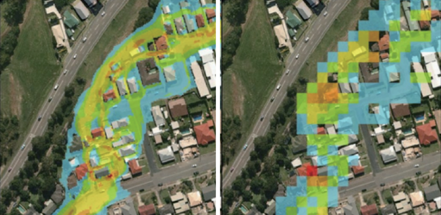

地形数据分辨率被广泛认为是影响水动力模拟结果可靠性的最重要因素。数字高程模型(DEM)是数字地形模型(DTM)和数字表面模型(DSM)统称,是生成内涝风险图的基础数据,其分辨率对整个模拟结果的准确性至关重要(见图8)。
图8 1 m网格(左)和10 m(右)网格的模拟结果对比

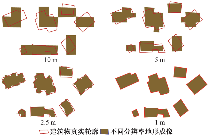

然而,美国地质调查局(USGS)国家海拔数据集作为FEMA制作洪水图的主要数据来源,其数据精度仅有20~30m空间分辨率,这已无法满足FEMA的现代化洪水地图需求(需要2~3m精度)。城市区域的下垫面比自然流域更加复杂。为了更好的模拟地表径流过程,城市区域内涝风险模拟所使用的高程数据精度比流域洪水风险模拟的更高。在获取地形数据后,需要对城市区域的涵洞、地下通道、道路路缘石、沟渠等水力构筑物高程进行处理和校正(见图9),这是整个城市内涝风险建模的重要内容。不同分辨率的地形数据刻画的建筑物轮廓与实际建筑物轮廓对比的结果(见图10)表明:分辨率值大于1m的地形数据无法准确刻画出建筑物的实际轮廓。
图9 DEM地形校正
图10 不同分辨率的地形数据与建筑物轮廓的契合度
一般认为精度高于1m地形数据才能较好刻画出排水路径和水力设施的确切位置和形状。建议在城市内涝风险图制作时,使用精度高于1m的DEM。随着计算机科学的发展,高精度的城市地形数据已经更加容易获取,精细的水力动力模拟也越来越经济。

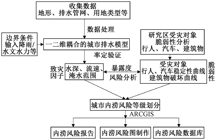

3.10 城市内涝风险图编制流程
FEMA进行的洪水风险评估过程主要包含数据收集、水文水力模拟、损失估计、风险图绘制、风险数据库建立等关键环节。借助开发的HAZUS模型软件,FEMA能够对典型建筑进行损失评估,利用HAZUS内置的“水深-损伤关系”模块,计算在洪水深度下建筑物结构和内部财产损失。评估结果保存在风险数据集中,可利用GIS工具进行查看和应用。
为制定有效的城市内涝风险图,各城市可参考FEMA的做法,制定完善的编制流程(见图12)。在编制过程中,应当充分考虑排水管网的作用,并选择符合要求的一二维耦合的城市排水模型。此外,选用高精度的地形数据,分析致灾因子与受灾对象之前的脆弱性关系。最后,使用科学的方法进行风险等级划分,以形成有效的城市内涝风险图编制成果。
图12 城市内涝风险图编制流程
