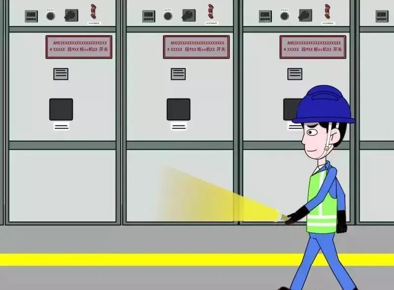

配电室检查
各配电柜有无超负荷工作,电压、电流表指示是否正常,是否在规定范围内,配电柜有无严重积尘;
各开关道口及电气连接位置是否有发热,变色现象;
电容柜是否有过热现象,是否漏油,电流表指示是否正常、可靠;
电缆、母线绝缘是否破损,是否接触不良过热现象;
运行、操作规程是否上墙,指示牌有备否;

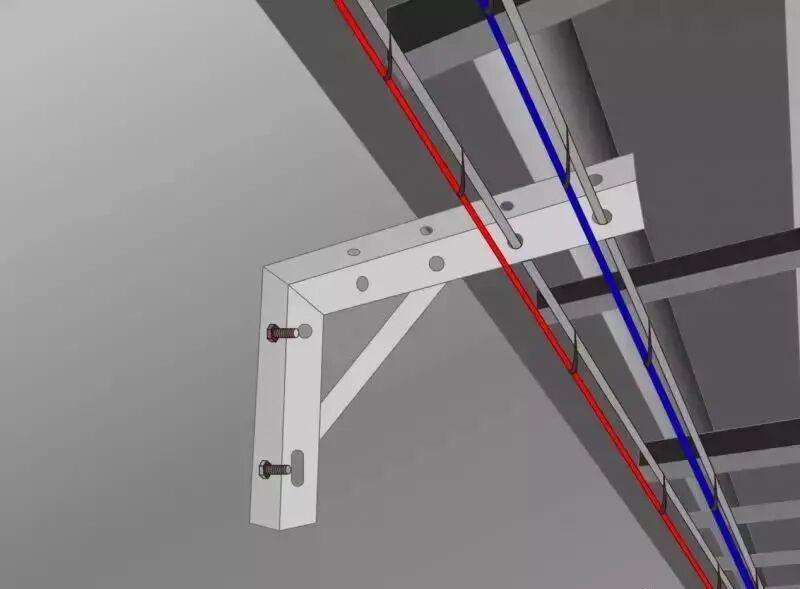

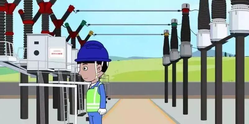

配电外线、电缆检查
架空线是否绝缘破损,支承是否腐蚀霉烂;
电缆线路绝缘外皮是否完好,有无老化、有无漏电、过热现象;
电缆桥架有无腐蚀破坏跌落;
电气接头有无发热变色、绝缘包扎有无松散。

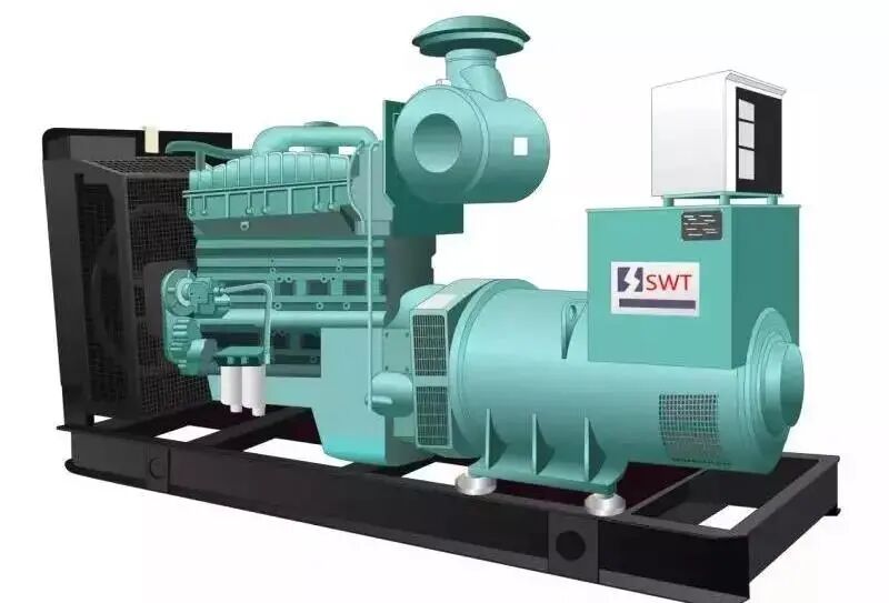

电气设备检查
外壳是否完好无损,接地线是否可靠;
电缆绝缘外皮是否有破损;
漏电保护开关是否完好,有无腐蚀现象;
有无编号,定期检验资料是否齐全。

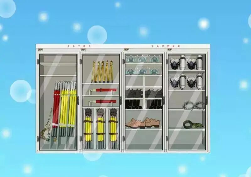

防护用品检查
值班电工是否按规定穿绝缘鞋;
各值班配电室是否配备绝缘靴、绝缘手套及其他安全防护用品;
绝缘靴、绝缘手套等是否按规定进行定期打压试验。
