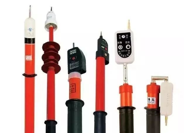

二、验电器与验电工作
1、对验电器有哪些要求?使用前应做哪些检查?
(1)验电器必须是:电压等级合适,经试验合格,试验期限有效。
(2)验电器应无灰尘、油污、裂纹、断裂等现象。
(3)验电前和验电后应将验电器在带电的设备上测试,确认信号良好。
(4)验电器各连接部位应牢固。
(5)同时应对绝缘手套做检查(按相关内容进行检查)。
2、验电工作应由谁作?对验电工作有哪些要求?(主考老师任意指定一项设备的检修,应能正确地验电)
验电实际操作及安全注意事项如下:
(1)检修的电气设备停电后,在悬挂接线之前,必须用验电器检查有无电压。
(2)应在施工或检修设备的进出线的各相分别进行;
(3)高压验电必须戴绝缘手套。
(4)联络用的断路器或隔离开关检修时,应其两侧验电。
(5)线路的验电应逐相进行。
(6)同杆架设的多层电力线路检修时,先验低压,后验高压;先验下层,后验上层。
(7)表示设备断开的常设信号或标志,表示允许进入间隔的信号以及接人的电压表指示无电压和其它无电压信号指示,只能做参考,不能做为设备无电的根据。
(8)验电时,验电器应逐渐的靠近并接触带电体。
4、带电体与剩余电荷的区分?
带电体;良好的验电器在距带电体约100mm时即可发出信号,接触到带导体后信号不减弱。
剩余电荷;剩余电荷只有在验电器接触到导体时才可发出信号,并且信号是逐步减弱的。

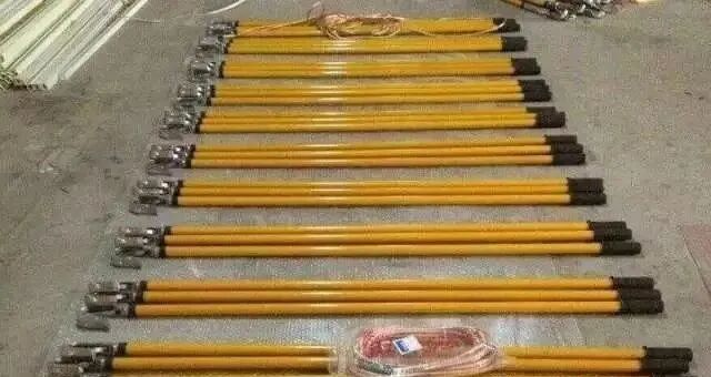

三、临时接地线
1、对临时接地线有哪些要求?使用前应作哪些检查?
(1)临时接地线应使用多股软裸铜线,截面不小于25mm2(现市场供应的临时接地线,有一种在导线外加无色透明塑料绝缘,其目的是保护软铜导线不易断线,不散股,可视为裸线)。
(2)临时接地线无背花,无死扣。
(3)接地线与接地棒的连接应牢固,无松动现象。
(4)接地棒绝缘部分无裂缝,完整无损。
(5)接地线卡子或线夹与软铜线的连接应牢固,无松动现象。
2、挂临时接地线应由谁作?对挂临时接地线有哪些要求?(主考老师任意指定一项设备的检修,应能正确地挂临时接地线)
挂临时接地线应由值班员在有人监护的情况下,按操作票指定的地点进行操作。在临时接地线上及其存放位置上均应编号,挂临时接地线还应按指定的编号使用。
装设临时接地线的实际操作及安全注意事项:
1)装设时,应先将接地端可靠接地,当验电设备或线路确无电压后,立即将临时接地线的另一端(导体端)接在设备或线路的导电部份上,此时设备或线路已接地并三相短路;
2)装设临时接地线必须先接接地端,后接导体端;拆的顺序与此相反。装、拆临时接地线应使用绝缘棒或戴绝缘手套;
3)对于可能送电至停电设备或线路的各方面或停电设备可能产生感应电压的,都要装设临时接地线。
4)分段母线在断路器或隔离开关断开时,各段应分别验电并接地之后方可进行检修。降压变电所全部停电时,应将各个可能来电侧的部位装设临时接地线;
5)在室内配电装置上,临时接地线应装在未涂相色漆的地方。
6)临时接地线应挂在工作地点可以看见的地方;
7)临时接地线与检修的设备或线路之间不应连接有断路器或熔断器;
8)带有电容的设备或电缆线路,在装设临时接地线之前,应先放电;
9)同杆架设的多层电力线路装设临时的接地线时,应先装低压,后装高压;先装下层,后装上层;先装“地”,后装“火”;拆的顺序则相反;
10)装、拆临时接地线工作必须由二人进行,若变电所为单人值班时,只允许使用接地线隔离开关接地;
11)装设了临时接地线的线路,还必须在开关的操作手柄上挂“已接地”标志牌。
