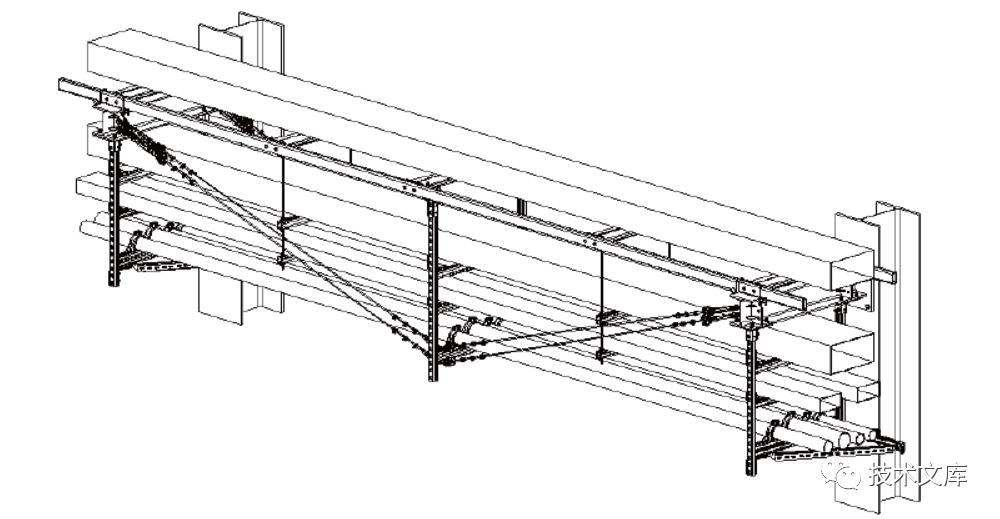

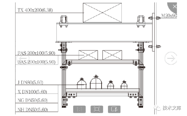

4.2 机械开孔加预制牛腿,主要适用于钢结构厂房建筑面积大,钢结构立柱跨度较大,牛腿之间增加转换梁,机电管线安装在转换梁下见图1,桥架及管径较小水管的支架间距要求一般在1.5m~2m,采用转换梁可以保证管道的安装距离,同时可以多层排布将厂区内机电专业所有管线综合安装在支架上。
图1 附加梁轴测图

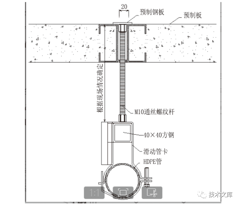

4.4 轻质预制板承受振动及受力极其有限,大屋面的排水系统一般采用虹吸式排水系统,该系统运行起来振动较大,直接在楼板上生根时会对预制板产生共振,有掉落风险。施工过程中根据设计要求预制板与预制板之间预留10~20mm缝隙,使用预制好的钢板与通丝杆连接在一起,预制在缝隙间,管线直接固定在预制的吊杆上见示意图2。
图2 管线横穿库区预制板支架示意图

(1)综合支架示意图(见图3)
图3 支架示意图

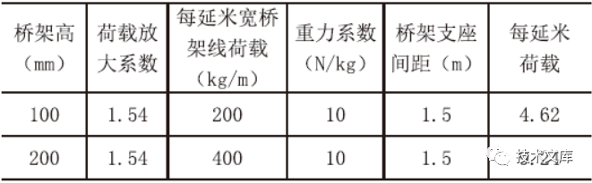

(2)桥架载荷计算详见表1
表1 桥架载荷表

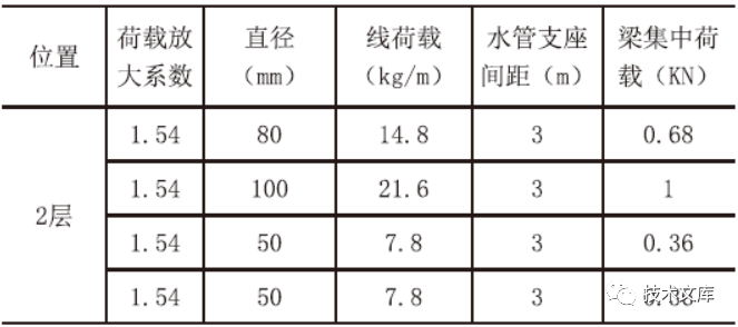

(3)管道载荷详见表2
表2 水管载荷表

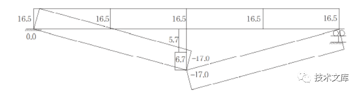

(4)分析示意图(PKPM软件程序)
模型建立:
① 内力图见图4
图4,KZ108-6 恒载轴力图
结论:内力比<1,符合要求

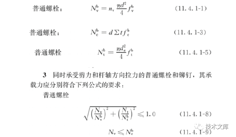

依据《钢结构设计规范》GB50017-2017[1]中11.4节公式如下见图5:
图5 螺栓承载公式

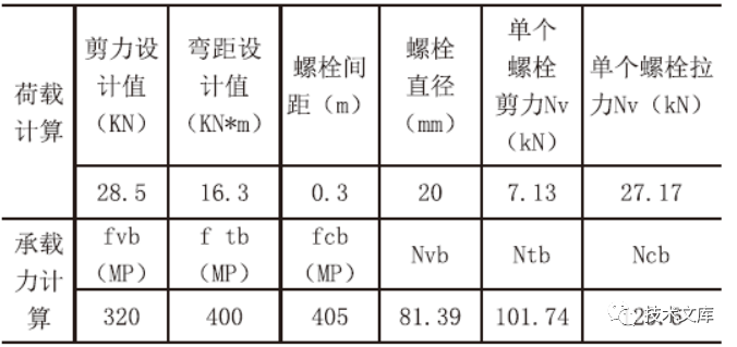

牛腿根部,螺栓验算见表3
表3 牛腿根部载荷计算表
结论:按钢结构规定公式 公式左侧=0.281014757<1,满足11.4.1-8
公式右侧/右侧=0.054976852<1,满足11.4.1-9
(6) 整体载荷计算
荷载与计算结果简图
① 内力图见图6
图6 KZ108(ZT)-6 恒载轴力图
结论:应力比<1,满足要求,载荷计算结果见表4

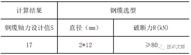

表4 钢缆计算载荷表
