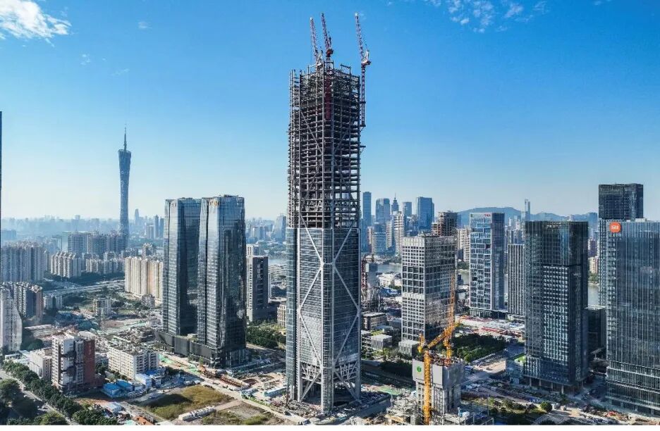

近期,广州广商中心项目,顺利突破333.45m标高,实现主体结构封顶。广州广商中心塔楼的冠顶高度为375m,在359.5m高处设计有直升机停机坪,筒体偏置,采用钢管混凝土巨柱外框、巨型钢斜撑、带状钢桁架和偏心支撑钢框架的复杂钢结构体系,主体塔楼地面层以上结构用钢量约4万多吨。结构体系的主要特点包括:中部4根柱在第7层倾斜转换到地面层、周边普通柱由两道带状桁架转换、外围抗弯框架和巨撑不在同一平面、楼板不连续等。建成后的广州广商中心将成为中国最高的钢结构超高层建筑(注:该数据统计中不包含中国台湾地区)以及世界最高的筒体偏置布置的钢结构建筑。

广州广商中心办公楼(简称广商中心)位于广州市番禺区琶洲岛中部,珠江南岸。广州广商中心地上建筑面积为17.7万m2,地上共61层,塔楼冠顶高度为375m,结构屋顶高度为338m。地下室建筑面积为3.3万m2,共5层。塔楼平面外轮廓尺寸约为57m×49.5m。
▲ 广商中心建筑效果图
塔楼采用钢结构,带支撑钢框架结构在7度区的高度限值为240m,故塔楼属于高度超限的结构。根据目前国内外钢结构的项目统计情况,本项目完工后,将成为中国大陆最高的钢结构超高层建筑,以及世界最高的筒体偏置布置的钢结构建筑。

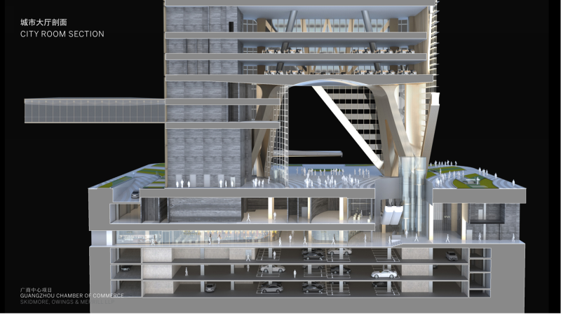

本项目的设计理念致力于打造一个标志性的建筑,从城市尺度而言,该项目成为了规划开发区内天际线中的制高点。从行人尺度而言,整个建筑从地面向上抬升了22米,创造出一个壮观的“城市客厅”,从而产生了一个有遮挡的、光线充足的并具有动感的首层平面。
在塔楼的首层,结构表现形式与建筑表现形式完美融合,形成一个强有力的空间,带给人们一种独特的体验。设置下沉花园,将地铁通廊与首层相连通,提供了便捷的步行流线,通过独特的商业和景观体验将公共空间和私人领域相融合。
▲ 地面层城市客厅

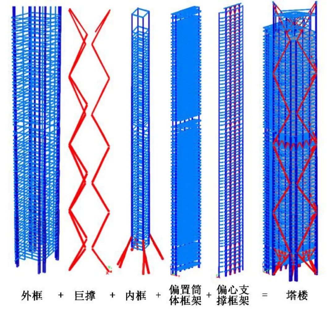

塔楼结构体系为偏置筒体带斜撑巨型框架钢结构,核心筒被布置在塔楼平面的西侧。为最小化塔楼结构的刚度偏心以及偏置核心筒所产生的扭转效应,核心筒采用钢结构抗弯框架的结构形式,见图1。
▲ 图1 广商中心结构体系示意图
核心筒与邻近办公区域的交界面采用具有优良抗震延性的钢结构偏心支撑框架。机电管道可从偏心支撑的耗能梁下通过,从而较好地实现了与机电专业的协调。

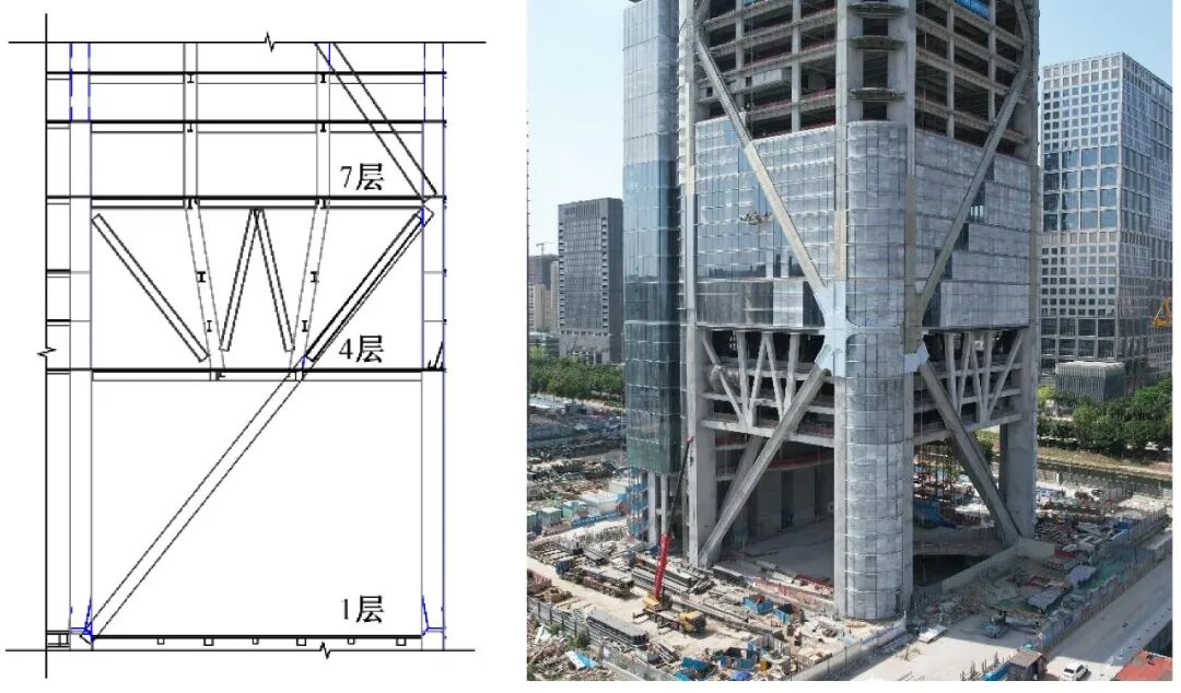

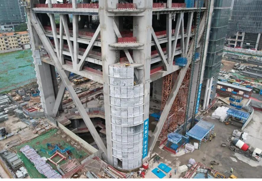

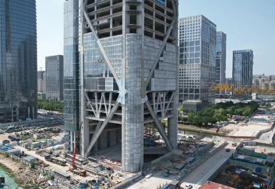

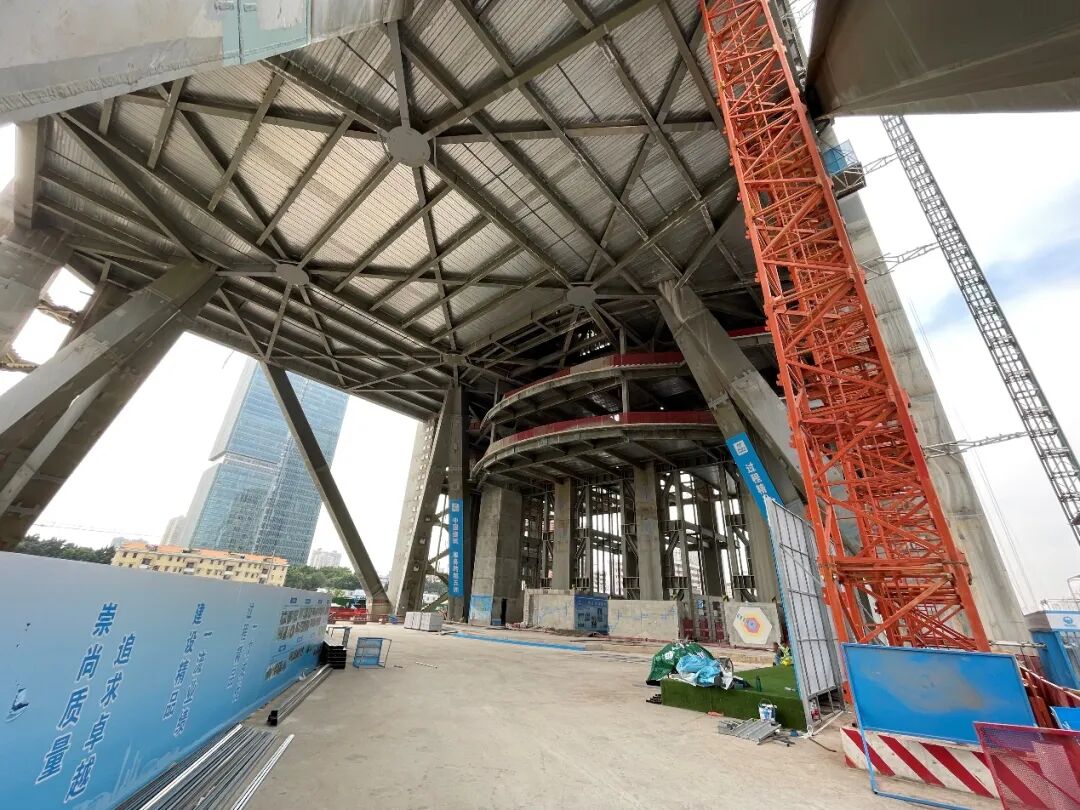

塔楼的北面、东面及南面采用巨型框架,共8根巨柱布置在办公区的4个角,沿塔楼高度有2道带状桁架与巨柱一起形成巨型框架体系。办公区域的4根内部框架柱在第7层楼面处向角部倾斜,在第4层楼面处分叉成两根斜柱,与角部8根巨柱在地面层相连接,这使得首层内部形成一个42m×46m的大跨度无柱空间,见图2。
▲ 图2 大跨度无柱空间

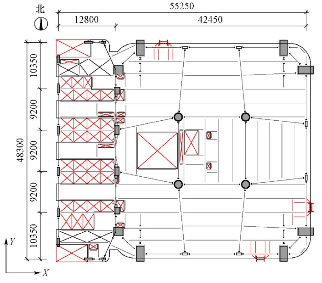

另外,在塔楼的北、东、南立面上布置巨型斜撑(简称巨撑)以增强这3个面的侧向刚度。巨撑与普通框架和带状桁架不在同一个面内,从而避免了重力荷载直接传递到巨撑中。位于角部两个巨柱之间的钢梁在地震作用下将发挥类似于偏心支撑耗能梁的“保险丝”的作用,如图3所示。
▲ 图3 广商中心典型平面图
结构外围巨柱间的抗弯框架采用钢梁及钢柱;角部巨柱采用钢管混凝土柱,在地震作用下有良好的延性,其较高的刚度也有利于提高塔楼整体结构效率。
巨撑外框、内框、偏心支撑框架以及偏置筒体框架协同作用,将竖向及水平荷载传至基础,进而通过筏板和嵌岩桩传至地基。
塔楼中的钢管混凝土巨柱以及其他钢管混凝土柱的混凝土强度等级在底部为C80,上部为C70~C60,钢板采用Q390GJ和Q390钢材。巨型斜撑、偏心支撑框架的支撑、大多数带状桁架构件采用Q390GJ钢材,带状桁架部分弦杆采用Q460GJ钢材,偏心支撑框架的钢梁采用Q345GJ钢材,大跨度主框架梁采用Q345GJ和Q390GJ钢材,钢次梁采用Q345钢材。组合楼板中混凝土强度等级为C30,钢筋采用HRB400。

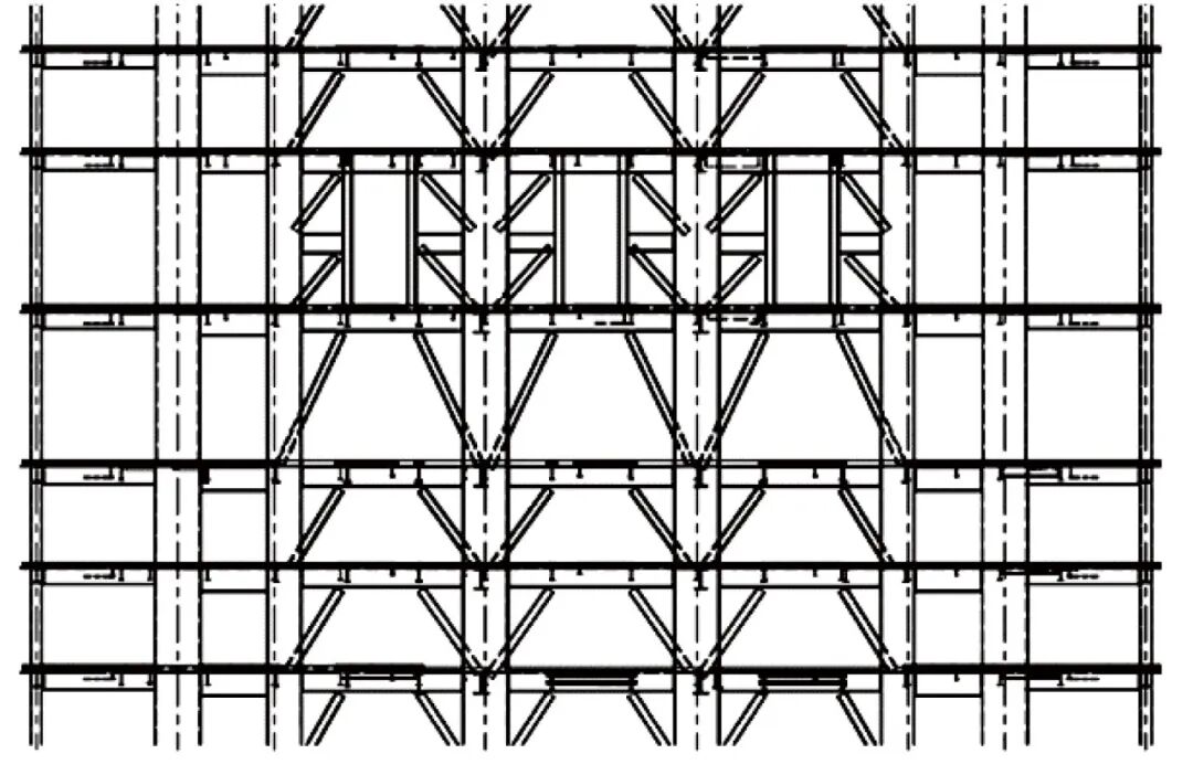

塔楼东面、南面及北面为带巨型钢斜撑的巨型框架。两道带状桁架分别位于第4~6层(图4)以及34~35层的机电楼层。两道带状桁架的上下弦杆采用了Q460GJ高强度建筑用钢。
▲ 图4 外框及巨撑局部立面图
巨柱为长方形钢管混凝土柱,底部截面尺寸为4000×2000(核心筒侧巨柱截面尺寸为2 800×2 600),巨柱截面沿高度逐渐减小,到45层为1900×900,45层以上到屋顶巨柱采用箱形钢截面,由1900×900逐渐减小到1900×600。维持1900mm的长边边长主要为巨撑的节点连接考虑。
普通框架柱直接采用普通箱形钢柱,截面从第4层的□1200×800到中部带状桁架(34~35层)下逐渐减小为□1200×500,35层以上为□1200×800,到屋顶层逐渐减小为□700×500。

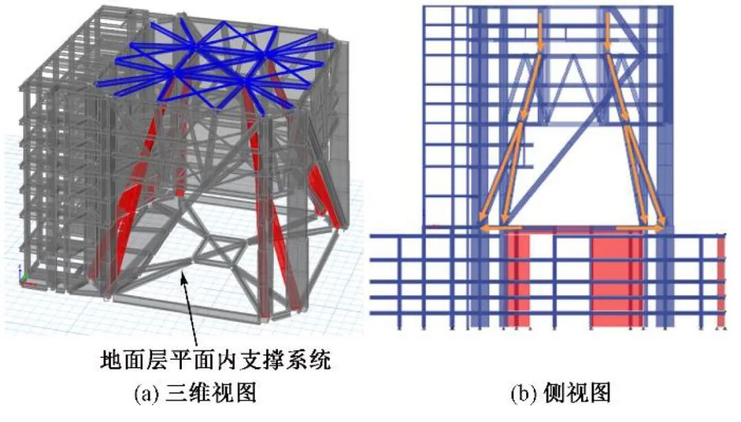

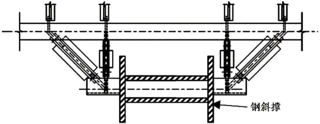

巨撑与外框和带状桁架不在一个平面内,但外框与巨撑都与长方形巨柱相连,形成巨型斜撑体系,提高塔楼侧向刚度。在楼层平面内设置水平支撑将巨撑与楼面系统进行连接,为巨撑提供水平约束,但放松竖向位移,如图5所示。结构下部巨撑截面为□1500×1200,到顶部逐渐减小为□600×600。

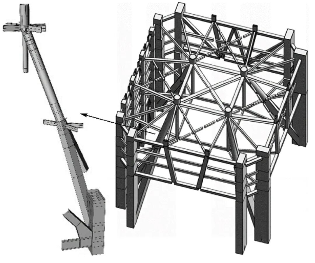

塔楼东侧为约42m×46m的办公空间,中间有4根圆形钢管混凝土柱,间距15m,这将办公区分割成9个15m×15m大面积开阔空间。圆形钢管混凝土柱截面从第7层的1900,逐渐收缩到顶部的750。这4根柱子在7层楼板时开始转折倾斜,在第4层楼板处分叉,再倾斜向下延伸到地面层与巨柱底部相交,如图6、7所示。
▲ 图6 中间柱7层以下倾斜转换示意图(带状桁架斜撑未显示)
▲ 图7 倾斜转换下的42m×46m无柱公共空间
在第7层和第4层设有平面内支撑系统。在倾斜段,圆形钢管混凝土柱转换为方形截面,这样使得在底部与长方形巨柱相交的节点设计变得更容易。在各典型楼层,与中间柱相连的框架钢梁为400×800的组合工字钢。

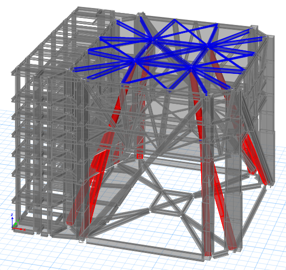

办公区的内框4个中间柱在第7层开始向外倾斜,在第4层分叉成8个倾斜柱,在地面层与8根巨柱底部相连接,将底层中部架空,从而形成一个类似于巴黎艾菲尔铁塔的底部大跨度空间,这个42m×46m无柱空间被用作城市公用空间。

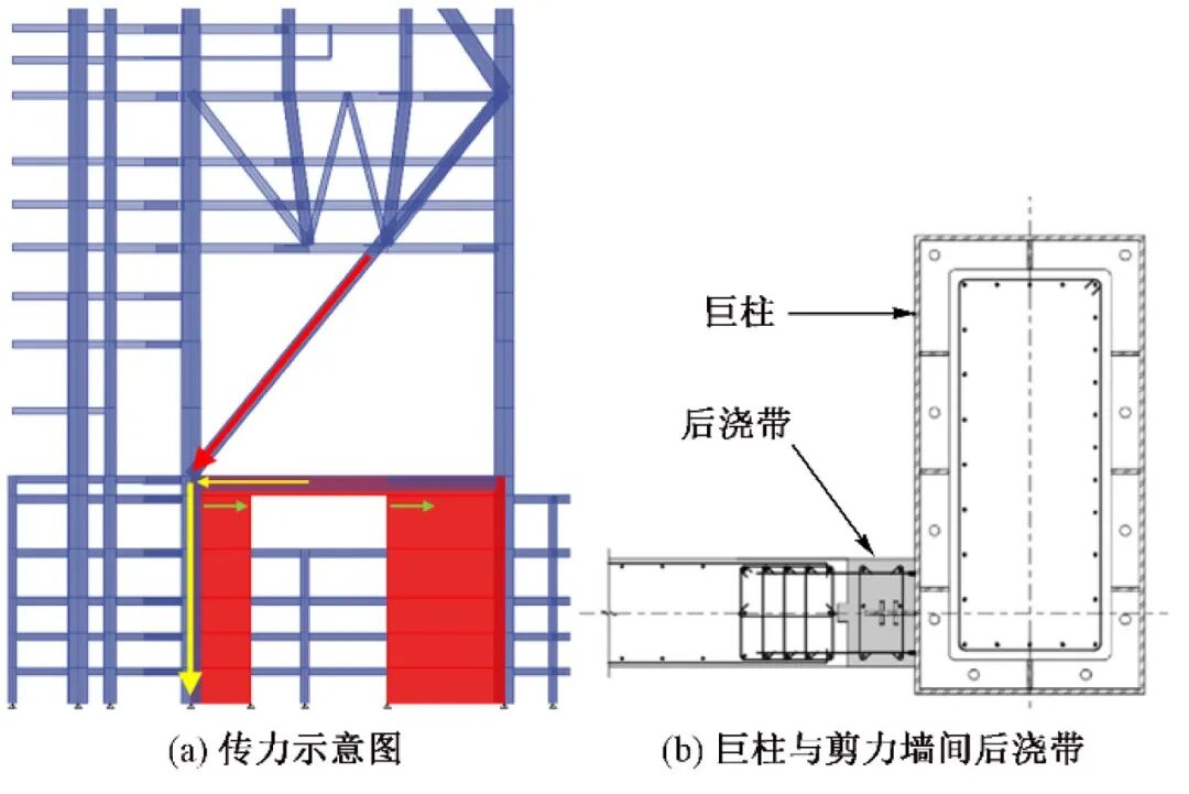

这些倾斜柱将内部柱的荷载直接传至巨柱底部,传力途径直接。7层处倾斜柱的重力荷载的水平分量将以水平推力的形式由下部倾斜柱传至地面层的平面内支撑。
地面层为钢筋混凝土楼板系统,为避免低估地面层平面内支撑(图9)的钢构件的内力,平面内钢支撑构件设计时,忽略楼板刚度。同时在重力荷载工况的计算中,巨柱在地面层处只设竖向约束,并忽略塔楼地下室以外部分,所有倾斜柱的重力水平推力完全由地面层的平面内支撑抵消。
▲ 图9 中间柱第7层以下倾斜转换传力示意图
4.2 外框巨撑水平分力在地下室的传递
为使地下室的结构施工更加简单,也为了便于与建筑布置协调,塔楼上部的钢巨撑到地面层以后不再往地下室延伸。取而代之的是在地下室靠近巨柱的位置设置剪力墙,如图10所示。地面层位于巨柱间的拉梁被加强,按型钢混凝土梁考虑。每个面上的剪力墙总长度至少为14m(厚度800mm)。
▲ 图10 巨撑剪力在地下室的传递
在靠近巨柱的端部设置施工后浇带,以避免过多的重力荷载通过巨柱传递到剪力墙中。

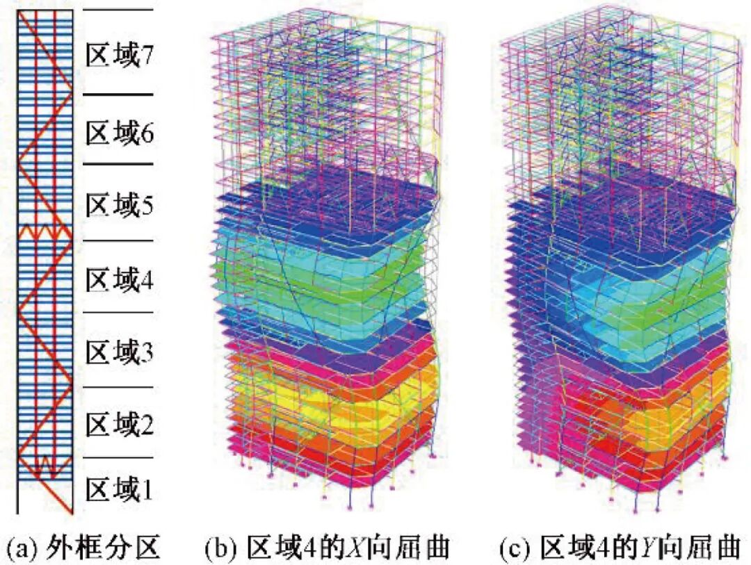

4.3 巨柱、巨撑及倾斜柱的稳定性分析
采用ETABS对7层以上6个区域内的巨柱进行了线弹性屈曲分析。如图11所示。
以区域4的巨柱整体屈曲研究为例进行介绍。在进行区域4的巨柱屈曲分析时,区域5及3的构件被保留,以确保考虑上部及下部构件对巨柱的约束刚度。楼层荷载在区域4和5保留,上部塔楼的累积荷载施加在区域4顶部。分析模型在区域3底部刚接。
▲ 图11 巨柱屈曲分析
根据以上模型,计算出区域4的X向屈曲模数为16.3,Y向为13.7。

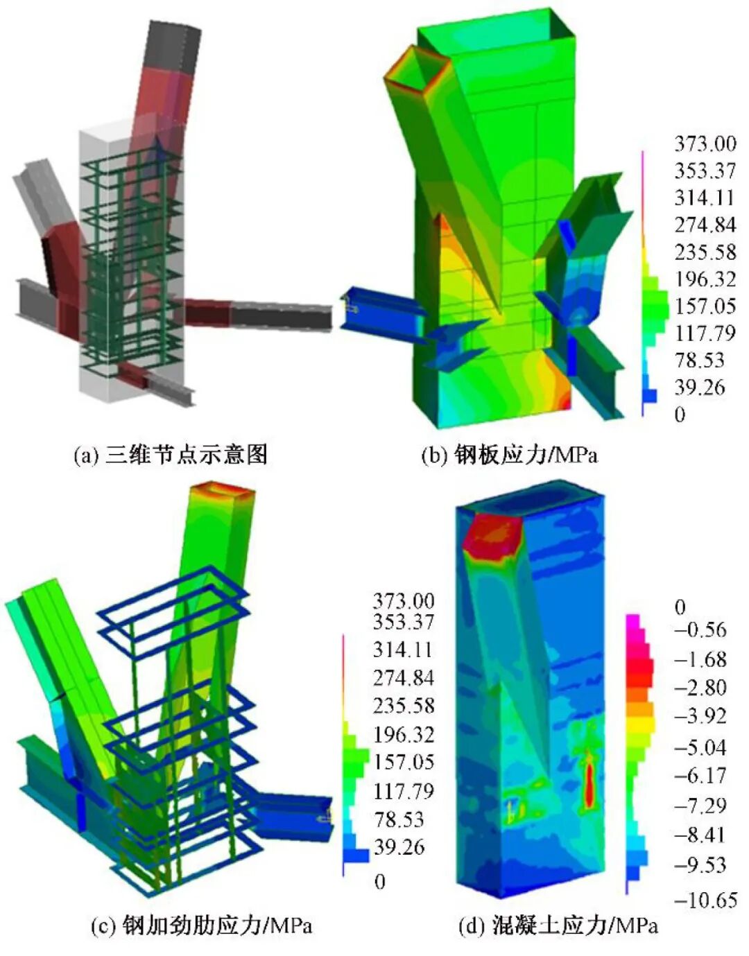

4.4 复杂节点三维有限元分析

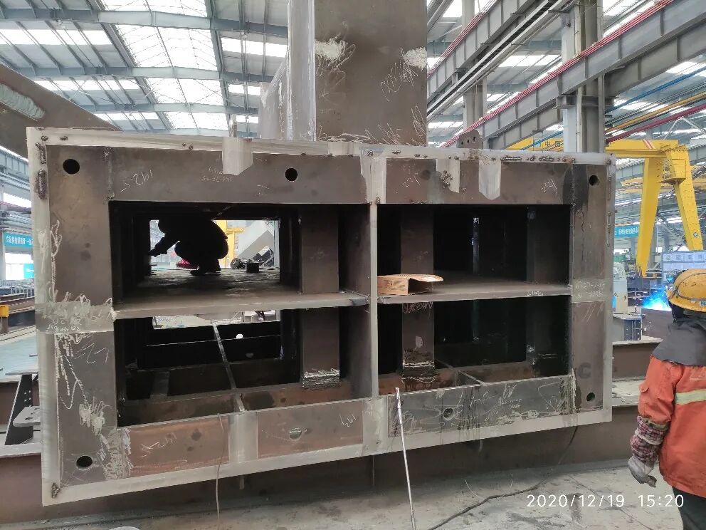

钢管混凝土巨柱节点区内的加劲肋根据中国规范体系以及SOM的工程经验进行了多轮优化,确保在保证节点传力途径清晰可靠的前提下,尽量控制加劲肋的数量和间距。
在超限审查过程中,有专家提出节点区加劲肋的缝隙较多,在实际混凝土的浇筑和振捣过程中,可能无法完全保证整个节点区内所有空隙都充满混凝土。
为考虑此现实情况,采用软件STRAND7对多个关键节点进行了有限元应力分析。分析表明,节点满足中震弹性的性能目标。图12(a)为角部巨柱在地面层与巨撑以及中间倾斜柱的交接节点。
▲ 图12 中震弹性工况下地面层巨柱、巨撑和倾斜柱节点应力图

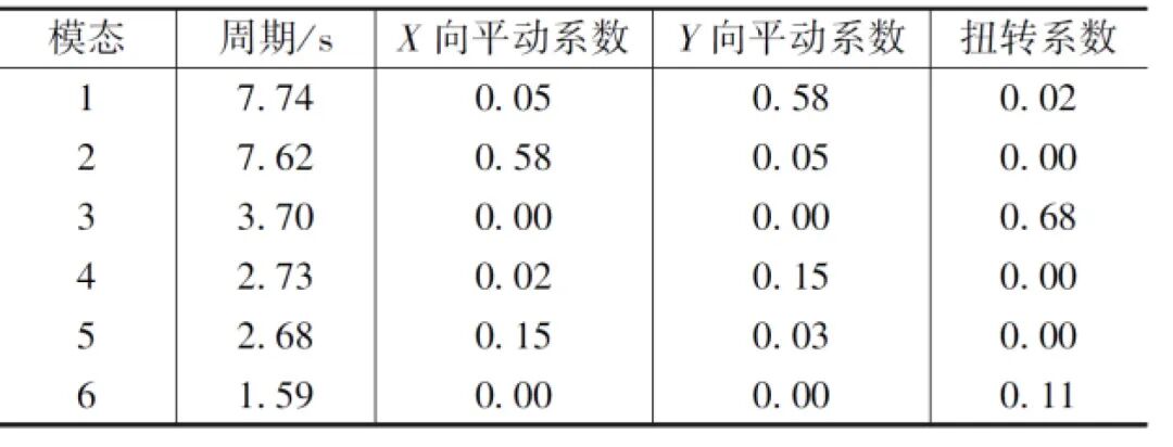

5.1周期
塔楼整体结构计算采用了ETABS和SATWE两种软件,本文弹性分析结果为ETABS模型的计算结果。塔楼结构周期见下表。由于塔楼为偏置筒体布置,在整个结构体系中,东、北、南三面巨撑框架以及西侧的偏心支撑框架的刚度很好地进行了协调,根本解决了偏置筒体结构扭转周期和扭转位移比偏大的技术难题。
结构周期

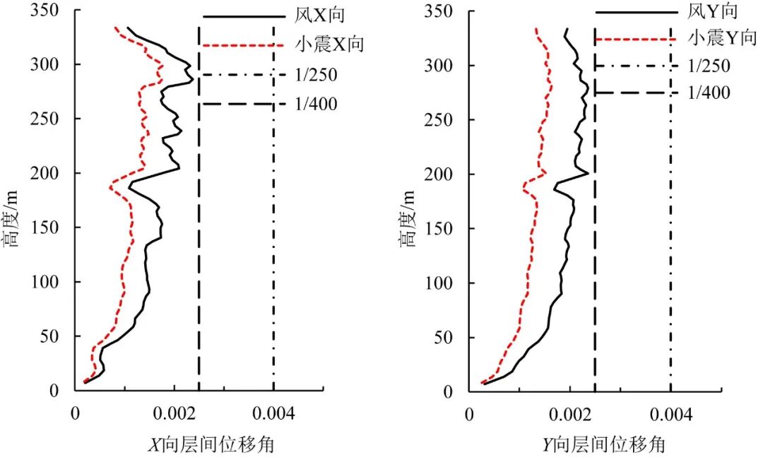

5.2弹性楼层间位移角
如图13所示,与小震作用相比,风荷载作用下的层间位移角是结构设计的主要控制因素。钢高规规定钢结构的层间位移角的限值为1/250,笔者团队综合评估了塔楼在风致加速度下的舒适度控制、建筑幕墙节点设计等方面,在结构构件不增加用钢量的前提下,将塔楼的层间位移角控制在了经验限值1/400以内。
▲ 图13 结构层间位移角

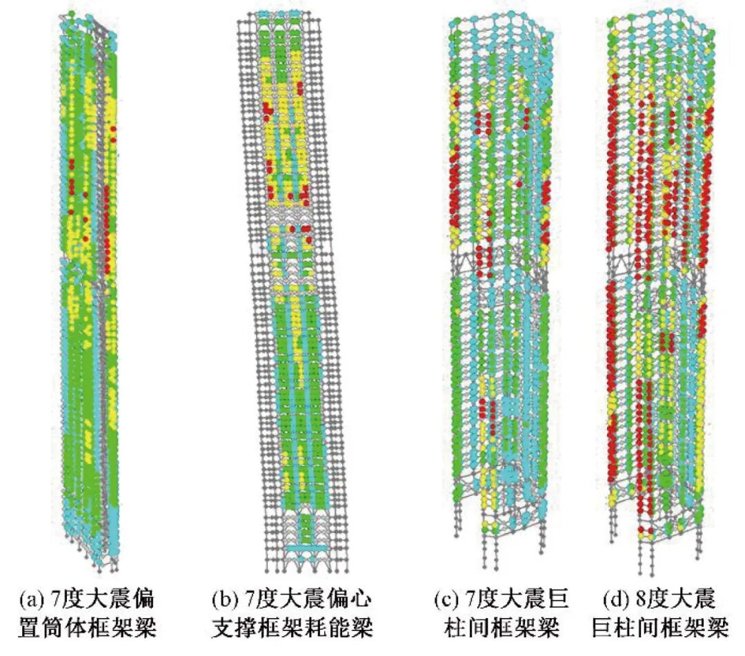

塔楼大震非线性时程分析采用有限元软件PERFORM3D,考虑了几何非线性和材料非线性。构件破坏准则采用了美国FEMA 356以及ASCE/SEI 41-13所建议的标准,层间位移角的控制按抗规执行。
8度大震下的弹塑性时程分析结果表明,耗能构件大范围进入了塑性并耗能,地震能量被消散掉,极少数关键构件屈服进入塑性,塔楼整体抗震性能表现依然良好,如图14所示。
▲ 图14 大震下的耗能构件屈服情况
8度大震下的构件屈服顺序为:偏心支撑框架的耗能梁→周边框架梁(主要为巨柱间框架耗能梁)→偏置筒体的框架梁→偏心支撑框架的支撑→外框框架柱→巨撑→巨柱→带状桁架。

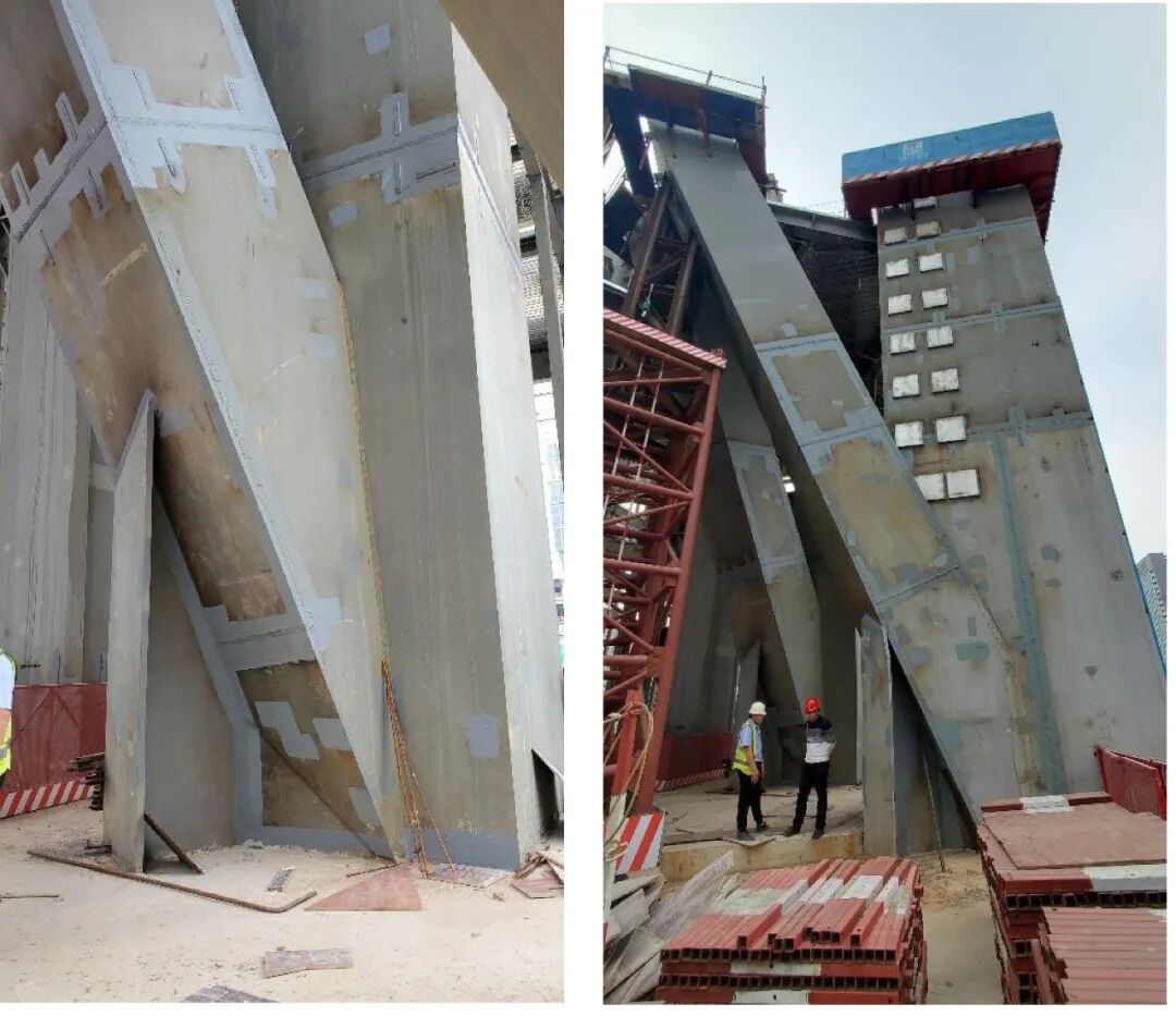

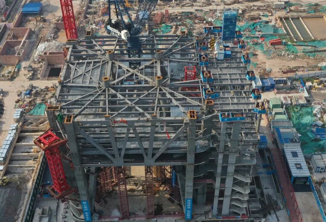

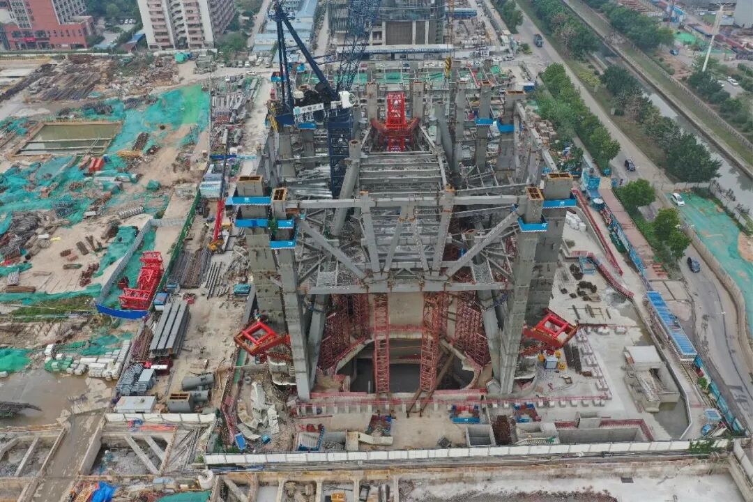

项目建造过程照片
▲ 巨柱钢结构加工
▲ 首层转换斜柱和巨柱交接
▲ 首层城市大厅钢结构
左右滑动查看更多
