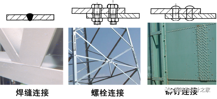

钢结构的连接方法:
一、钢结构的连接方法:
钢结构的连接方法有焊缝连接、螺栓连接和铆钉连接三种。

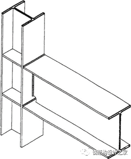

(一)焊缝连接
焊缝连接是通过电弧产生的热量使焊条和焊件局部熔化,经冷却凝结成焊缝,从而将焊件连接成为一体。
优点:不削弱构件截面,节约钢材,构造简单,制造方便,连接刚度大,密封性能好,在一定条件下易于采用自动化作业,生产效率高。
缺点:焊缝附近钢材因焊接高温作用形成的热影响区可能是某些部位材质变脆;焊接过程中钢材受到分布不均匀的高温和冷却,使结构产生焊接残余应力和残余变形,对结构的承载力、刚度和使用性能有一定影响;焊接结构由于刚度大,局部裂纹一经发生很容易扩展到整体,尤其是在低温下易发生脆断;焊缝连接的塑性和韧性较差,施焊时可能产生缺陷,使疲劳强度降低。

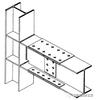

(二)螺栓连接
螺栓连接是通过螺栓这种紧固件把连接件连接成为一体。螺栓连接分普通螺栓连接和高强度螺栓连接两种。
优点:施工工艺简单、安装方便,特别适用于工地安装连接,也便于拆卸,适用于需要装拆结构和临时性连接。
缺点:需要在板件上开孔和拼装时对孔,增加制造工作量,且对制造的精度要求较高;螺栓孔还使构件截面削弱,且被连接件常需相互搭接或增设辅助连接板(或角钢),因而构造较繁且多费钢材。

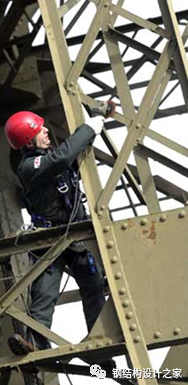

(三) 铆钉连接
铆钉连接是将一端带有半圆形预制钉头的铆钉,将钉杆烧红后迅速插入连接件的钉孔中,然后用铆钉枪将另一端也打铆成钉头,以使连接达到紧固。
优点:铆接传力可靠,塑性、韧性均较好,质量易于检查和保证,可用于重型和直接承受动力荷载的结构。
缺点:铆接工艺复杂、制造费工费料,且劳动强度高,故已基本被焊接和高强度螺栓连接所取代。

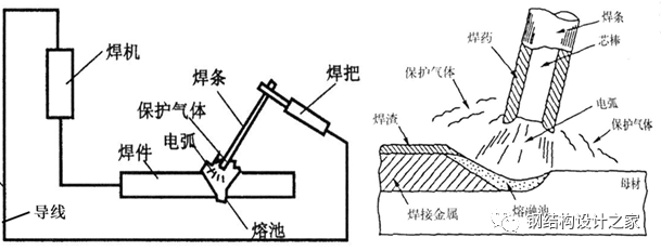

钢结构常用的焊接方法是电弧焊,包括手工电弧焊、自动或半自动电弧焊以及气体保护焊等。
手工电弧焊是钢结构中最常用的焊接方法,其设备简单,操作灵活方便。但劳动条件差,生产效率比自动或半自动焊低,焊缝质量的变异性大,在一定程度上取决于焊工的技术水平。
自动焊的焊缝质量稳定,焊缝内部缺陷较少,塑性好,冲击韧性好,适合于焊接较长的直接焊缝。半自动焊因人工操作,适用于焊曲线或任意形状的焊缝。自动和半自动焊应采用与主体金属相适应的焊丝和焊剂,焊丝应符合国家标准的规定,焊剂应根据焊接工艺要求确定。

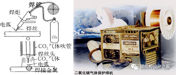

气体保护焊是用惰性气体(或CO2)气体作为电弧的保护介质,使熔化金属与空气隔绝,以保持焊接过程稳定。气体保护焊电弧加热集中,焊接速度快,熔深大,故焊缝强度比手工焊的高。且塑性和抗腐蚀性好,适合于厚钢板的焊接。

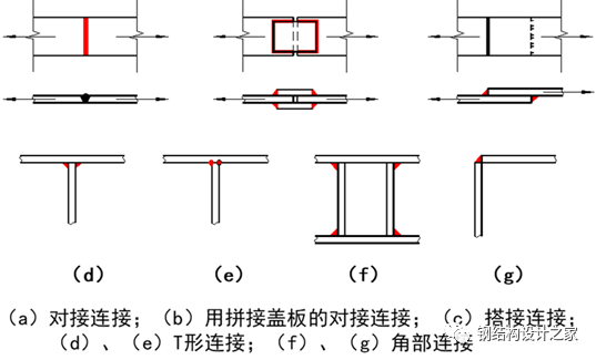

焊缝连接形式根据被连接构件间的相互位置可分为对接、搭接、T形连接和角接等四种形式。这些连接所用的焊缝有对接焊缝和角焊缝两种基本形式。在具体应用时,应根据连接的受力情况,结合制造、安装和焊接条件进行选择。
焊缝按其工作性质来分有强度焊缝和密强焊缝两种。强度焊缝只作为传递内力之用,密强焊缝除传递内力外,还必须保证不使气体或液体渗漏。

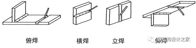

焊缝按施焊位置分,有平焊、立焊、横焊和仰焊四种。平焊的施焊工作方便,质量好,效率高;立焊和横焊是在立面上施焊的竖向和水平焊缝,生产效率和焊接质量比俯焊的差一些;仰焊是仰面向上施焊,操作条件最差,焊缝质量不易保证,因此应尽量避免采用。
根据焊缝截面、构造可分为对接焊缝和角焊缝两种基本形式。

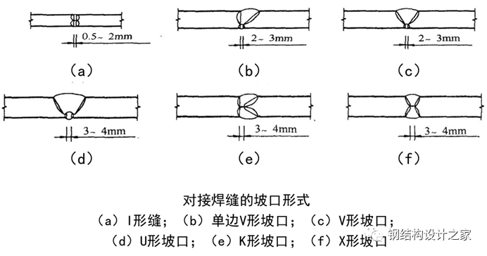

1.对接焊缝
对接焊缝传力直接、平顺、没有显著的应力集中现象,因而受力性能良好,对于 承受静、动荷载的构件连接都适用。但由于对接焊缝的质量要求较高,焊件之间施焊间隙要求较严,一般多用于工厂制造的连接中。
对接焊缝又称坡口焊缝,因为在施焊时应对板件边缘加工成适当形式和尺寸的坡口(如后图所示)以便焊接时有焊条运转的必要空间,保证对接焊缝内部有足够的熔透深度。坡口基本形式可分为I形、单边V形、V形、X形、U形和K形等。坡口形式随板厚和焊接方法而不同。采用手工焊时,当板厚t≤10mm,可采用不切坡口的I形缝,只需保持间隙0.5~2mm,t≤5mm时可单面焊;当板厚t=10~20mm时,采用V形或半V形坡口;对于较厚的板件t≥20mm时,采用X形、U形或K形。对于V形和U形缝的根部还需要清除焊根,并进行补焊。
没有条件清根和补焊者,要事先加垫板。当采用自动焊时,因所用电流强、熔深大,只在t≥16mm时,才采用V形坡口。

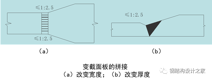

在焊件宽度或厚度有变化的连接中,为了减缓应力集中,应从板的一侧或两侧做成坡度不大于1:2.5的斜坡如图所示,形成平缓过渡。如板厚相差不大于4mm时,可不做斜坡。

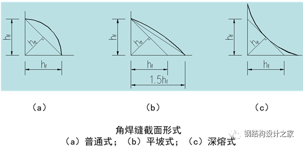

角焊缝按其长度方向和外力作用方向的不同,可分为平行于力作用方向的侧面角焊缝、垂直于力作用方向的正面角焊缝与力作用方向斜交的斜向角焊缝以及围焊缝。
角焊缝截面形式又分为普通式、平坡式和深熔式。图中hf称为角焊缝的焊脚尺寸。普通式截面焊脚边比例为1:1,近似于等腰直角三角形,其传力线弯折较剧烈,故应力集中严重。对直接承受动力荷载的结构,为使传力平顺,正面角焊缝宜采用两焊角边尺寸比例1:1.5的平坡式(长边顺内力方向),侧面角焊缝宜采用比例为1:1的深熔式。

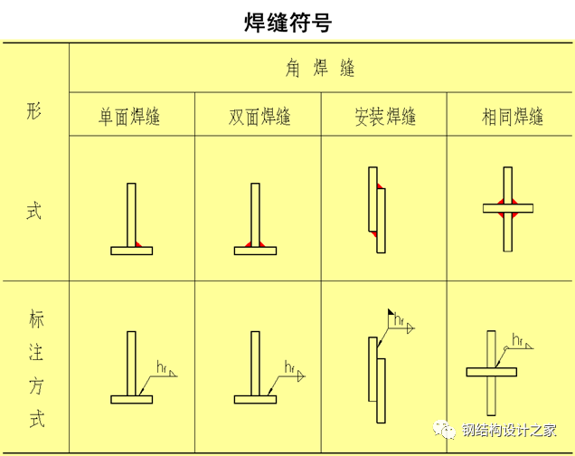

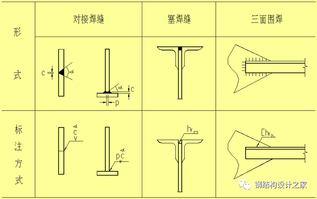

《焊缝符号表示法》规定:焊缝符号一般由基本符号与指引线组成,必要时还可加上补充符号和焊缝尺寸。
基本符号:表示焊缝的横截面形状,如用“ ”表示角焊缝,用“V”表示V形坡口的对接焊缝;
补充符号:补充说明焊缝的某些特征,用“ ”表示现场安装焊缝,用“ ”表示焊件三面带有焊缝;
指引线:一般由横线和带箭头的斜线组成,箭头指向图形相应焊缝处,横线上方和下方用来标注基本符号和焊缝尺寸等。

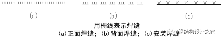

当焊缝分布比较复杂或用上述标注方法不能表达清楚时,在标注焊缝符号的同时,可在图形上加栅线表示。

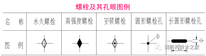

(一)普通螺栓连接的构造
1.普通螺栓的形式和规格
钢结构采用的普通形式为大六角头型,其代号用字母M与公称和直径(mm)表示。工程中常用M18,M20,M22,M24。按国际标准,螺栓统一用螺栓的性能等级来表示,如“4.6级”、“8.8级”等。小数点前数字表示螺栓材料的最低抗拉强度,如“4”表示400N/mm2,“8”表示800N/mm2。小数点后的数字(0.6、0.8)表示螺栓材料的屈强比,即屈服点与最低抗拉强度的比值。
根据螺栓的加工精度,普通螺栓又分为A、B、C三级。
A、B级螺栓(精制螺栓)采用8.8级钢材制作,经机床车削加工而成,表面光滑,尺寸准确,且配用Ⅰ类孔(即螺栓孔在装配好的构件上钻成或扩钻成,孔壁光滑,对孔准确)。由于其加工精度高,与孔壁接触紧密,其连接变形小,受力性能好,可用于承受较大剪力和拉力的连接。但制造和安装较费工,成本高,故在钢结构中较少采用。
C级螺栓(粗制螺栓)用4.6或4.8级钢制作,加工粗糙,尺寸不够准确,只要求Ⅱ类孔(即螺栓孔在单个零件上一次冲成或不用钻模钻成。一般孔径比螺栓杆径大1~2mm)。在传递剪力时,连接变形大,但传递拉力的性能尚好,操作无需特殊设备,成本低。常用于承受拉力的螺栓连接和承受静力荷载或间接承受动力荷载结构中的次要受剪连接。

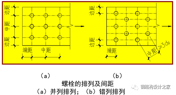

螺栓的排列应简单、统一而紧凑,满足受力要求,构造合理又便于安装。排列方式有并列和错列两种排列(如图所示)。并列较简单,错列较紧凑。
(1)受力要求
螺栓孔(d0)的最小端距(沿受力方向)为2d0,以免板端被剪掉;螺栓孔的最小边距(垂直于受力方向)为1.5 d0(切割边)或1.2 d0(轧成边)。中间螺孔的最小间距(栓距和线距)为3d0,否则螺孔周围应力集中的相互影响较大,且对钢板的截面削弱过多,从而降低其承载力。
