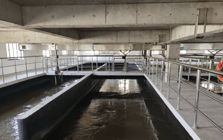

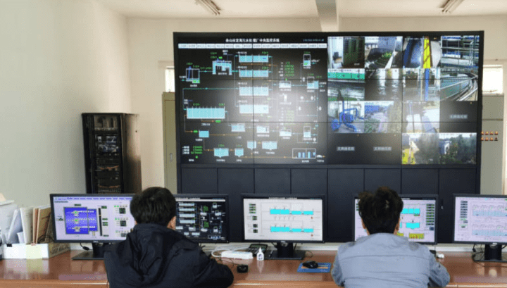

在位于盐仓街道的定海污水处理厂,厂内生化池正在处理污水,预缺氧池、厌氧池、缺氧池、好氧池循序处理。“这几个环节中,好氧池是处理过程中最重要的,池子里会通过供养给活性污泥中的微生物提供适当养分,使其更好吸附污水中水机污染物达到脱氮除磷的目的。”据该厂副厂长严雅介绍,生活污水、废水等流入定海污水处理厂后,该厂实行全自动流程,经过粗细格栅、旋流沉砂池、生化池、二沉池、消毒池等处理,达到排放标准后,一部分排海,其他流入定海再生水处理厂,再次经过高效沉淀池、过滤罐深度处理后形成中水,最后通过泵站、输水管道等输送到定海城区河道,补充水源、冲刷河道、作为河道补充用水、灌溉绿化等。
“我们厂每天流入污水5万吨左右,平均每天可形成中水2.5至2.6万吨。”严雅说,从2018年以来,近3年中水回用水量为2754万吨。该厂的污水主要来自定海城区、盐仓、双桥的生活污水,从臭气熏天的污水到肉眼可见清澈的中水,水质在逐年提升,2020年之前,定海再生水处理厂执行国家《城镇污水处理厂污染物排放标准》(GB18918-2002)一级A标准。2020年之后,执行准Ⅳ类标准,定海再生水处理厂出水基本达到浙江省《城镇污水处理厂主要水污染物排放标准》(DB33/ 2169-2018)。
