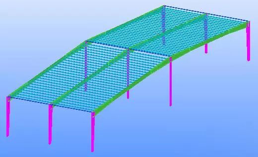

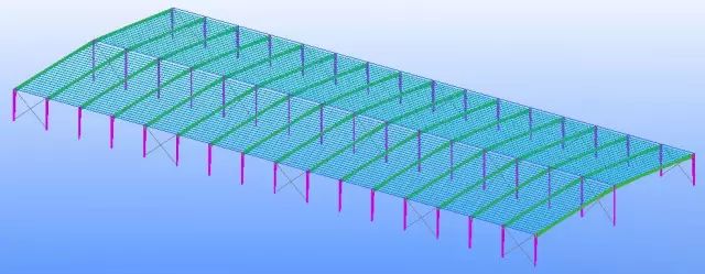

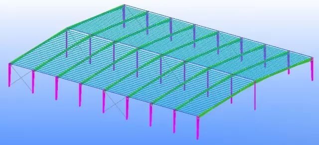

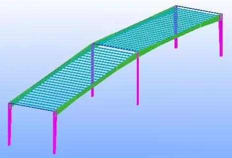

4、钢结构安装顺序(以冷冻库为例)
(1)、安装第一排钢柱。
(2)、安装第二排钢柱。
(3)、安装钢柱之间连梁(或系杆)。
(4)、使用双机抬吊安装第一榀钢屋架。
(5)、使用双机抬吊安装第二榀钢屋架。
(6)、安装两榀屋架之间的檩条,形成稳定的框架体系。
(7)、继续安装下一榀刚架的钢柱、连梁、屋架、檩条。 图片
(8)、按上述顺序依次继续安装屋架,柱间支撑也穿插着进行安装。
(9)、继续进行安装。
(10)、屋架安装完成。

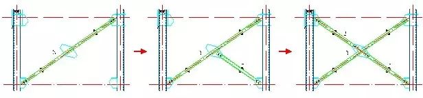

5、柱间支撑安装
柱间支撑与钢柱采用节点板螺栓连接和焊接连接相结合的方式,制作及钢柱安装偏差对其安装可能有较大的影响,柱间支撑在工厂内整榀拼装完后整体运输到现场进行安装。柱间支撑吊装重量较轻,可以利用25吨汽车吊进行吊装。
交叉式柱间支撑的吊装顺序如下:
吊装时,分为三个单体1、2、3分别吊装。三个单体均为平面桁架结构形式,吊装为整体吊装。安装时先安装3,而后用手拉葫芦拉到钢柱上临时固定,而后安装1,连接3和1的节点,拆除手拉葫芦,最后安装2。整体吊装的三个单体桁架采用25T汽车吊4点吊装。

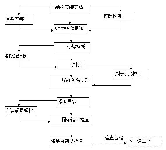

3、檩条安装总体顺序
檩条和檩托的安装顺序如下:
檩托安装→檩条安装→屋面系统的安装
安装程序
檩托和檩条安装流程
4、檩条安装定位
⑴、根据本系统工程屋面板制作安装标准及钢结构施工单位移交的测量数据,确定各檩条定位点的高差是否需调整,若需调整,则用所需调整量的钢板予以调高处理。数量不超过三块,块与块之间采用焊接处理.使整个檩条面按安装标准达到基本平滑。垫块在安装前须除锈,涂装处理按檩条的涂装要求。
⑵、金属屋面板系统的定位安装主要分檩条的檩托板定位和钢支撑的定位,其安装应严格按照批准的设计图纸进行。采用全站仪及经纬仪按设计要求进行放线,并安装定位线弹在钢支撑上。
5、檩条安装
⑴、檩托定位
檩托焊接在钢结构梁和支撑上。檩托定位方法如下:根据檩距和轴线确定出檩条和钢结构梁的交线(放线弹出的定位线),该交线即为檩托板的安装线。
⑵、檩托安装
如下图示,檩托定位后,其与钢梁的翼板平面的夹角要保证为90°±1°度,位置偏差在5mm内。在焊接过程中要采取减小变形的措施,先对称点焊,检查檩托的角度,合格后再焊接,不合格的要校正角度。点焊要牢固。焊条直径为4mm,焊条型号为E5016。焊接时电流要适当,焊缝成形后不能出现气孔和裂纹,也不能出现咬边和焊瘤,焊缝尺寸应达到设计要求,焊波应均匀,焊缝成型应美观。
⑶、防腐处理
焊接后应对焊缝及其四周进行防腐处理,防腐材料选用符合设计要求的油漆涂料,要求涂刷两道。防腐前清除干净焊缝表面的药皮和污物。
⑷、檩条固定
本工程所有檩条采用与檩托螺栓连接,当檩条抬运就位后,首先应检查正在安装的檩条顶面是否与已安装的相邻檩条顶面平齐,如不平齐应作调整。相邻檩条顶面高差在2mm以内时方可螺栓紧固,在安装时应尽量将两相邻檩条顶面调成一致。
