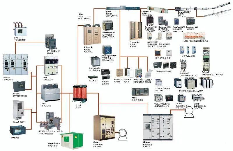

配电系统是由多种配电设备(或元件)和配电设施所组成的变换电压和直接向终端用户分配电能的一个电力网络系统。
配电系统的组成
在我国,配电系统可划分为高压配电系统、中压配电系统和低压配电系统三部分。   由于配电系统作为电力系统的最后一个环节直接面向终端用户,它的完善与否直接关系着广大用户的用电可靠性和用电质量,    因而在电力系统中具有重要的地位。

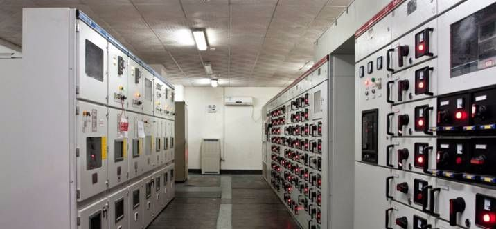

我国配电系统的电压等级,根据《城市电网规划设计导则》的规定,220kV及其以上电压为输变电系统,35、63、110kV为高压配电系统,10、6kV为中压配电系统,380、220V为低压配电系统。
