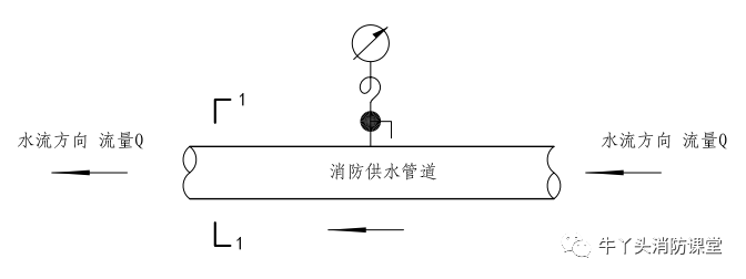

动水压力:消防给水系统管网内水在流动时管道某一点的总压力与速度压力之差,简称动压。可以简单理解为水流动起来的压力,比如工作压力就属于动压。
静水压力:消防给水系统管网内水在静止时管道某一点的压力,简称静压。系统动作初期要保正水拥有足够的压力能够喷出来去灭火,这就是静压的作用。

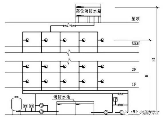

1.不同建筑最不利点消火栓处的静水压力

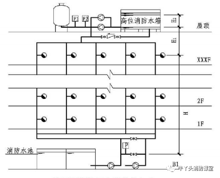

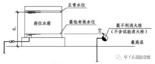

高位消防水箱的设置位置应高于其所服务的水灭火设施,且最低有效水位应满足水灭火设施最不利点处的静水压力,并应按下列规定确定:
1)一类高层公共建筑,不应低于0.10MPa,但当建筑高度超过100m时,不应低于0.15MPa;
2) 高层住宅,二类高层公共建筑、多层公共建筑,不应低于0.07MPa,多层住宅不宜低于0.07MPa;
3)工业建筑不应低于0.10MPa,当建筑体积小于20000m3时,不宜低于0.07MPa;
4) 自动喷水灭火系统等自动水灭火系统应根据喷头灭火需求压力确定,但最小不应小于0.10MPa;
5) 当高位消防水箱不能满足本条第1款~第4款的静压要求时,应设稳压泵。
考试中可以直接考察不同建筑最不利消火栓处的静压,也有可能给出建筑类型,要求判断是否需要设置稳压泵,或要求计算高位水箱最低有效水位的位置。

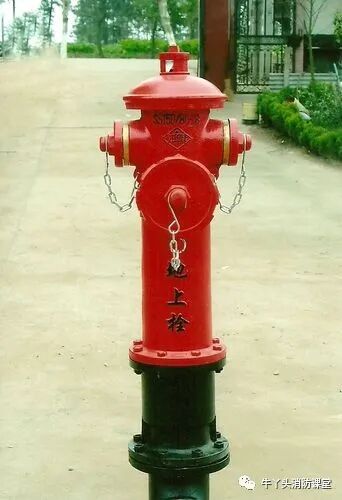

(1)当市政给水管网设有市政消火栓时,其平时运行工作压力不应小于0.14MPa,火灾时水力最不利市政消火栓的出流量不应小于15L/s,且供水压力从地面算起不应小于0.10MPa。
(2)严寒地区设置在城市主要干道上的消防水鹤,火灾时出流量不宜低于30L/s,且供水压力从地面算起不应小于0.10MPa。
