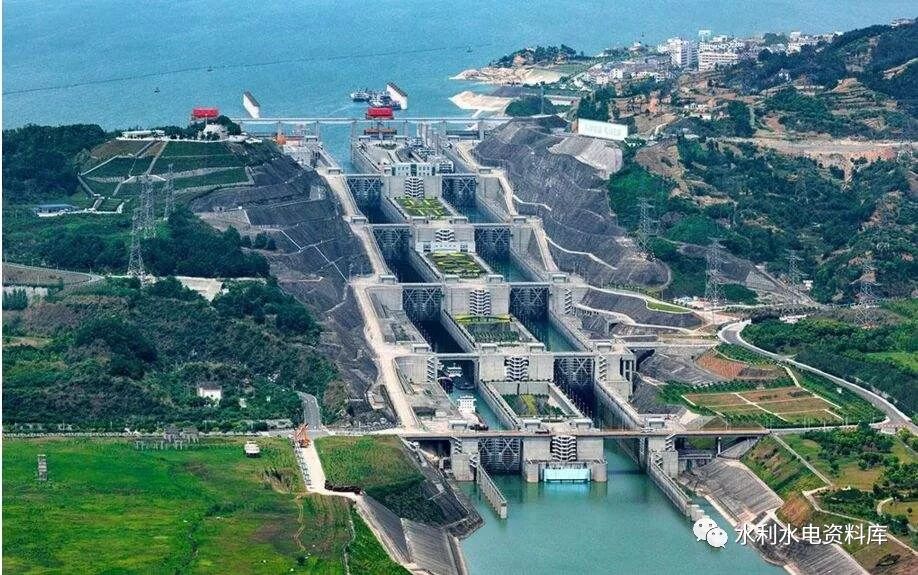

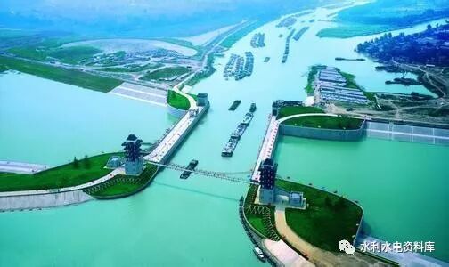

船闸
  船闸是克服河流上建坝(或天然)形成的集中水位差的一种过船建筑物,它是由上下闸首、闸门、闸室等组成。

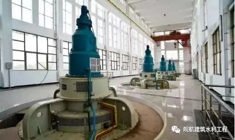

机电灌排
  指利用动力机(如内燃机、电动机)带动水泵或其他提水工具,进行排涝或灌溉。

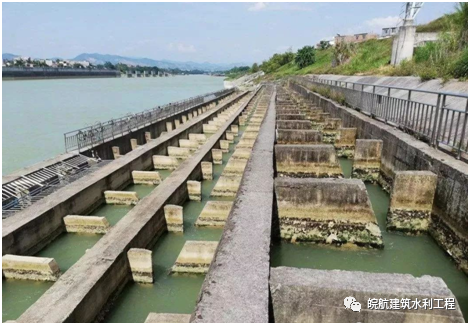

鱼道
  鱼道,就是供鱼类洄游的通道,由于人类活动破坏了鱼类洄游的通道而采取的补救措施,一般通过在水闸或坝上修建人工水槽来保护鱼类的习性。

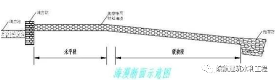

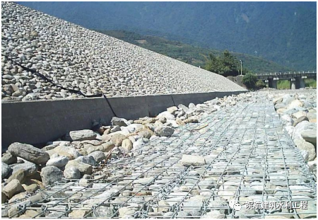

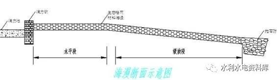

护坦和海曼
  闸、坝下游的消力池底板,称为护坦。它是被用来保护水跃范围内的河床免受冲刷。一般用混凝土或桨砌石做成,护坦的高程和尺寸取决于护坦水跃旋滚的水力特性。紧接护坦或消力池后面的消能防冲措施,称为海漫。其作用是进一步消杀水流的剩余动能,保护河床免受水流的危害性冲刷。

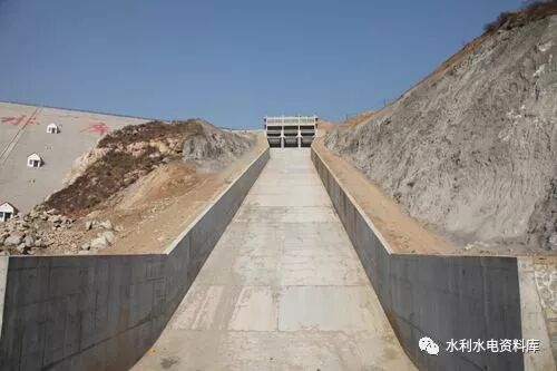

溢洪道
  用于宣泄规划库容所不能容纳的洪水,保证坝体安全的开敞式或带有胸墙进水口的溢流泄水建筑物。溢洪道一般不经常工作,但却是水库枢纽中的重要建筑物。溢洪道按泄洪标准和运用情况,分为正常溢洪道和非常溢洪道。前者用以宣泄设计洪水,后者用于宣泄非常洪水。按其所在位置,分为河床式溢洪道和岸边溢洪道。

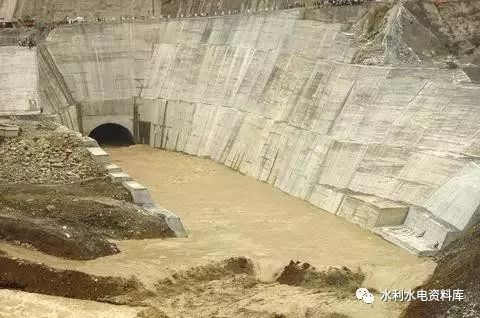

导流洞
  指用于施工导流目的的隧洞。隧洞导流主要适用于河谷狭窄、岸陡岩坚的山区河流。

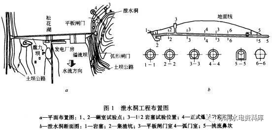

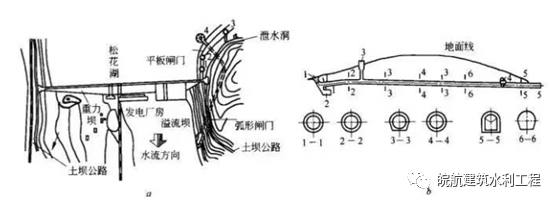

泄水洞
  指水库向下游泄洪、放水灌溉和发电的通道,包括设在坝端或坝下的涵洞或在坝端附近岩石开凿的隧洞。

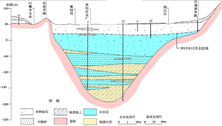

地下水库
  地下水库是地下砂砾石孔隙、岩石裂隙或溶洞所形成的,或指修建于地下并以含水层为调蓄空间,通过修建地下截水墙以截蓄地下水或潜流而形成的有确定范围的贮水空间。

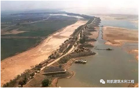

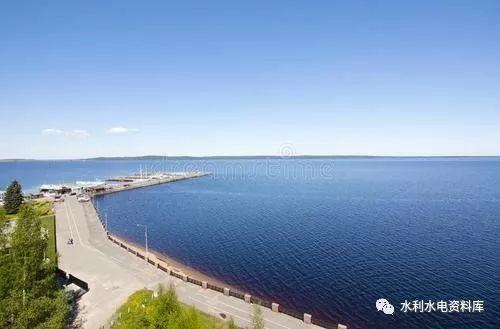

2、堤防
  简称堤,亦称堤埝。指为防御水流漫溢而在岸边修筑的水工建筑物。一般用土修筑。

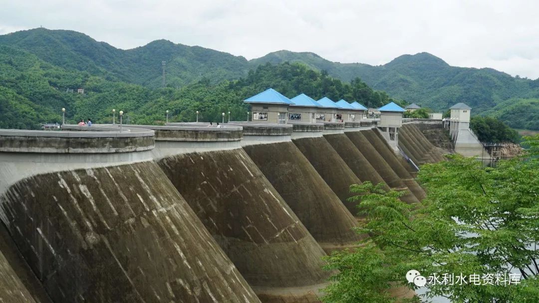

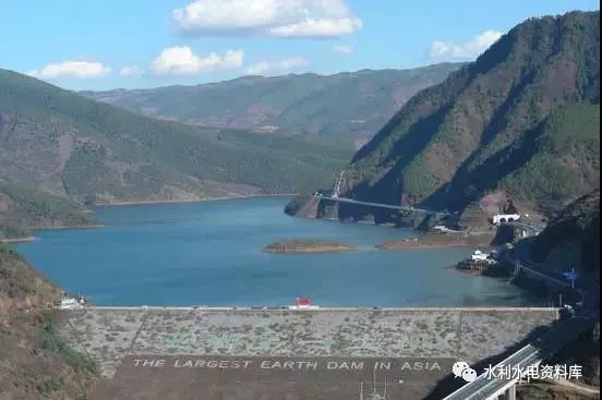

3、坝
  指拦截水流的挡水建筑物。在坝的上游形成水库,用以调节流量、抬高水位,为防洪、灌溉、发电、航运、给水等事业服务。
  通常按筑坝材料分为混凝土坝、浆砌石坝 、土石坝 、草土坝 、橡胶坝、钢坝和木坝等,其中混凝土坝和土石坝是常见的主要坝型。
  混凝土坝和浆砌石坝按力学特点和结构特征又可分为重力坝、拱坝和支墩坝。
  土石坝又称当地材料坝,分为土坝和堆石坝。坝体剖面为上窄下宽的梯形。优点是就地取材,结构简单,抗震性能好,除干砌石坝外均可机械化施工,对地形和地质条件适应性强。缺点是一般需要在坝体外另设泄洪过流和施工导流设施。
  坝还按坝顶是否允许泄流分为溢流坝和非溢流坝。
  按坝的高度分为高坝、中坝和低坝,对此各国标准不一。中国规定坝高70 米以上为高坝 ,坝高30~70米为中坝 ,坝高30米以下为低坝。

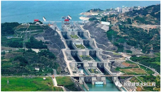

4、船闸

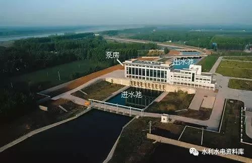

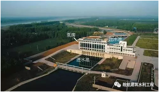

5、泵站
  泵站是能提供有一定压力和流量的液压动力和气压动力的装置和工程称泵和泵站工程。排灌泵站的进水、出水、泵房等建筑物的总称。

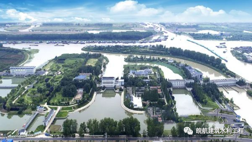

6、水利枢纽
  为了开发利用水利资源和防治水害,将几种水工建筑物集中修建在一起,它们各自发挥作用又互相配合工作。这些彼此直辖市工作的水工建筑物组成的综合体,叫水利枢纽。

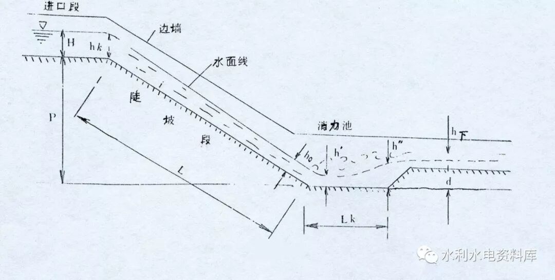

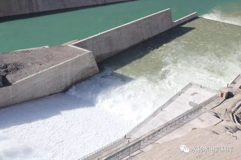

7、消力池
  消力池促使在泄水建筑物下游产生底流式水跃的消能设施。消力池的型式通常有下降式、消力槛式和综合式等3种。

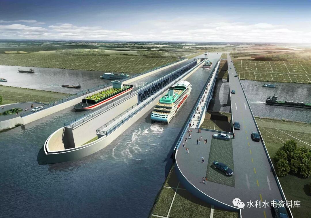

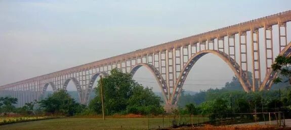

8、渡槽
  渡槽,指输送渠道水流跨越河渠、溪谷、洼地和道路的架空水槽。

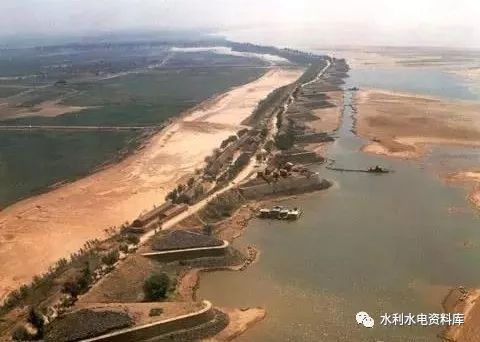

三、堤防的构造与作用
堤防
  简称堤,亦称堤埝。指为防御水流漫溢而在岸边修筑的水工建筑物。一般用土修筑。堤高超过6m的背水坡应设戗台,风浪大的海堤、湖堤临水设置消浪平台。

  3. 下游连接段:
    护坦:缝中应设止水。
    海漫与防冲槽(齿墙):消除水流余能,调整流速。海漫构造要求:表面粗糙、透水性好、有一定柔性。
    下游翼墙与护坡:总扩散角在15°~24°之间。

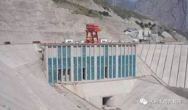

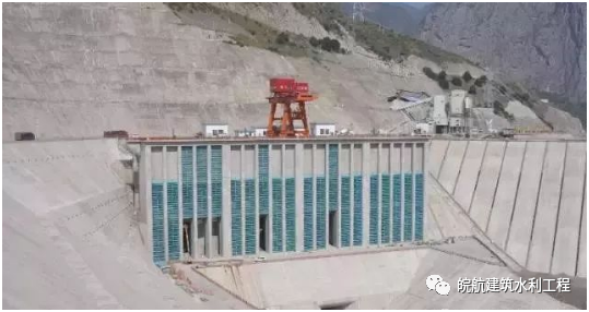

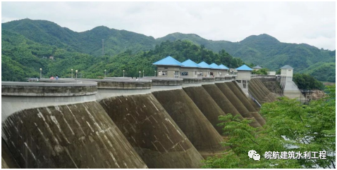

混凝土坝的构造及作用
混凝土坝
土坝
坝
通常按筑坝材料分为混凝土坝、浆砌石坝 、土石坝 、草土坝 、橡胶坝、钢坝和木坝等,其中混凝土坝和土石坝是常的主要坝型。
一、重力坝的分缝与止水
  1. 横缝:一般为15~20m,不均匀沉降较大时,需留缝宽1~2cm。
  2. 纵缝:沿缝面应布设灌浆系统。坝体温度冷却到稳定温度,缝宽达0.5mm以上时再进行灌浆。
二、拱坝的类型
定圆心等半径拱坝、等中心角变半径拱坝、变圆心变半径双曲拱坝。

渡槽的构造及作用
渡槽
  1. 梁式渡槽的槽身结构:有矩形和U型,简支矩形槽身适应跨度为8~15m,U型槽身适应跨度为15~20m。

船闸

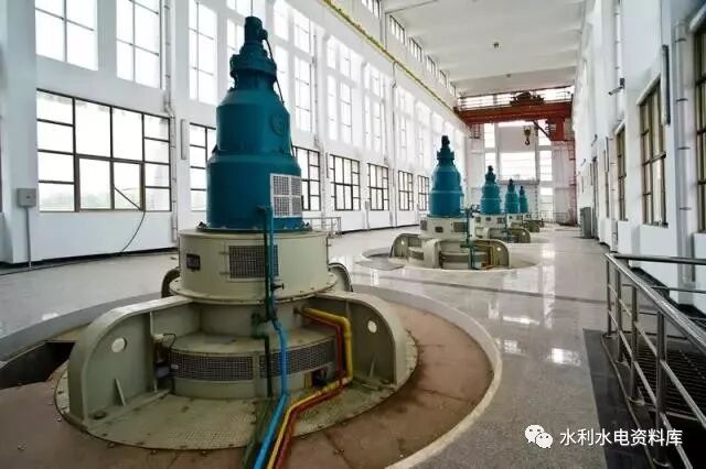

泵站俯视图
泵站内景
机电灌排

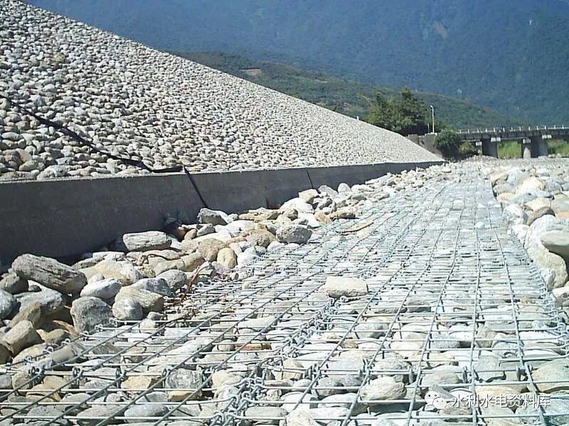

护坦和海曼

消力池
溢洪道
