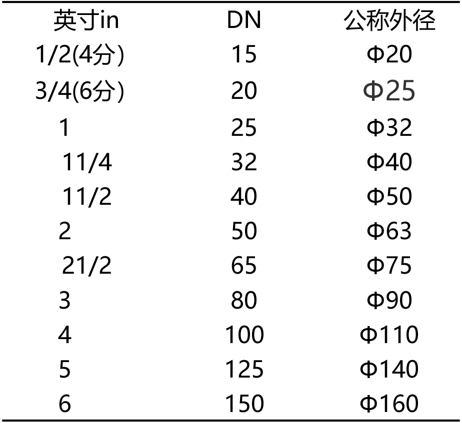

DN是指管道的公称直径
注意:这既不是外径也不是内径,是外径与内径的平均值,称平均内径。
当设计均用公称直径DN表示管径时,应有公称直径DN与相应产品规格对照表。
水、煤气输送钢管(镀锌钢管或者非镀锌钢管)、铸铁管、钢塑复合管和聚氯乙烯(PVC)管等管材,应标注公称直径“DN”(如DN15、DN25)
公称直径可用公制mm表示,也可用英制in表示。它与英制单位的对应关系如下:
De主要是指管道外径
一般采用De标注的,均需要标注成外径X壁厚的形式, 主要用于描述:无缝钢管、PVC等塑料管道、和其他需要明确壁厚的管材。
拿镀锌焊接钢管为例,用DN、De两种标注方法如下:
我们习惯于使用DN来标注焊接钢管,在不涉及到壁厚的情况下很少使用De来标注管道;但是标注塑料管就又是另外一回事了,跟行业习惯有关,实际施工过程中我们简略称呼的20、25等管道均是指De,而不是指DN,不搞清楚很容易在采购、施工过程中造成损失。
