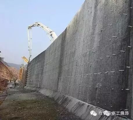

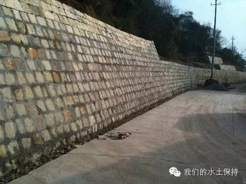

1、重力式挡墙(依靠自重来抵挡滑坡体的推力,防止崩塌、小规模滑坡及大规模滑坡前缘的再次滑动)

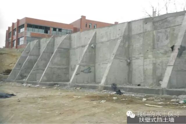

3、扶壁式挡墙

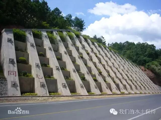

4、框架式挡墙

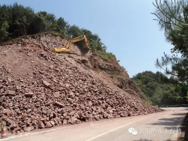

7、削坡工程(削减滑坡体主滑部分的体积,减缓坡度,减小下滑力)

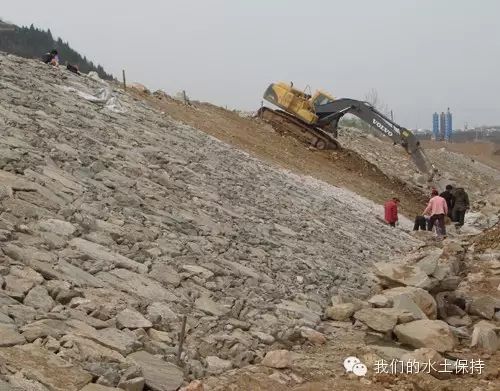

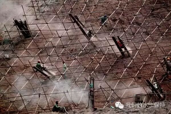

13、浆砌片石护坡(用浆砌石在坡面修筑的护坡工程,防止崩塌)
14、锚固护坡(施工中)

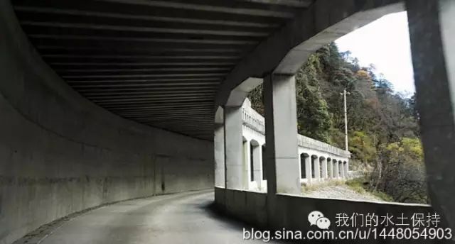

16、防落石棚(用混凝土和钢筋制作落石棚防止崩塌落石)

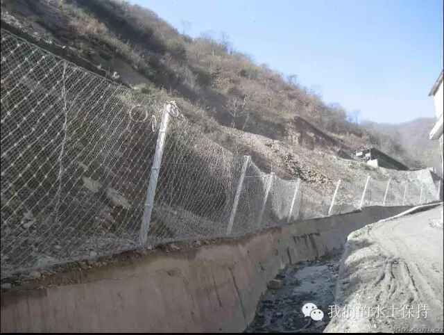

18、金属网覆盖(在特殊需要的地方,将坡面覆盖金属网或合成纤维网)

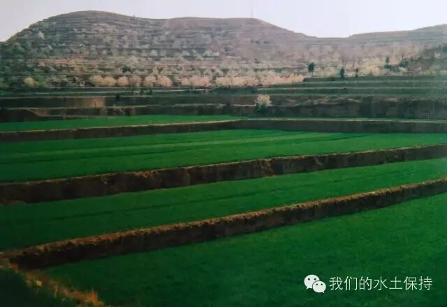

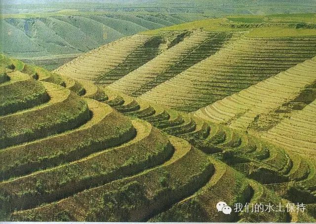

(二)梯田工程:梯田是山区、丘陵区常见的一种基本农田,是由地块顺坡按等高线排列呈阶梯状而得名。在北方,习惯把山区丘陵区陡坡上修的水平田叫梯田,把塬区、川地区缓坡上修的梯田叫埝地;在南方,有的把坡上种水稻的梯田叫梯田,把种旱作物的梯田叫梯地。25度以下的坡地一般修成梯田,25度以上的则应该退耕植树种草。
19、水平梯田(田面呈水平,在缓坡地修成的较大面积的梯田,又称埝地、条田)
20、坡式梯田(顺坡向每隔一定间距沿等高线修筑地埂而成的梯田)
21、反坡梯田(田面微向内倾斜,反坡角度一般为1度到3度)
22、隔坡梯田(相邻两水平阶台之间隔一段斜坡的梯田)

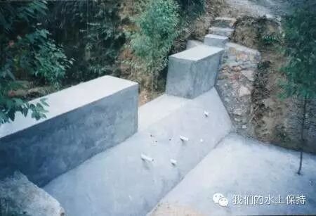

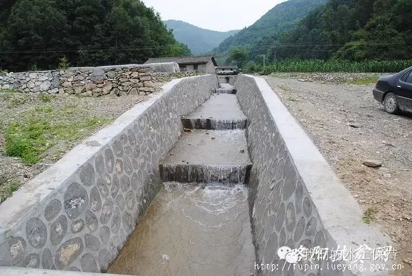

25、悬臂式跌水沟头防护(在沟头上方水流集中的跌水边缘,用木板、石板或混凝土等做成槽状)
26、陡坡式沟头防护(在沟头位置用石料、混凝土或钢材制成急流槽,减小急流冲刷)
27、台阶式跌水沟头防护(在沟头位置用石块或砖加砂浆砌筑而成的多节台阶)

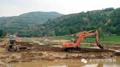

 (四)沟道治理工程:固定沟床、拦蓄泥沙,防止或减轻山洪及泥石流灾害而在山区沟道中修筑的各种工程措施。作用在于防止沟头前进、沟床下切、沟岸扩张,减缓沟床纵坡,调节山洪洪峰流量,减少山洪或泥石流的固体物质含量,使山洪安全排泄,对沟口冲击圆锥不造成灾害。其中谷坊高度一般小于3米,拦砂坝高大于5米,淤地坝一般也较大。

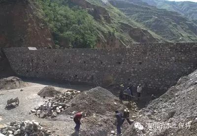

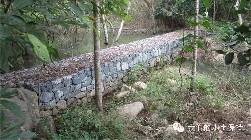

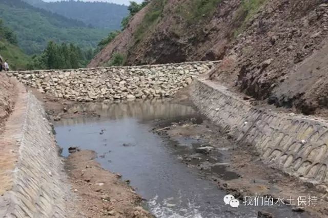

28、土谷坊
29、干砌石谷坊
30、浆砌石谷坊
31、编柳谷坊
32、枝梢谷坊
33、铁丝石笼谷坊
34、木谷坊
35、混凝土谷坊

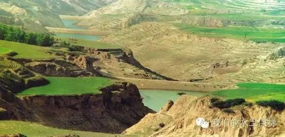

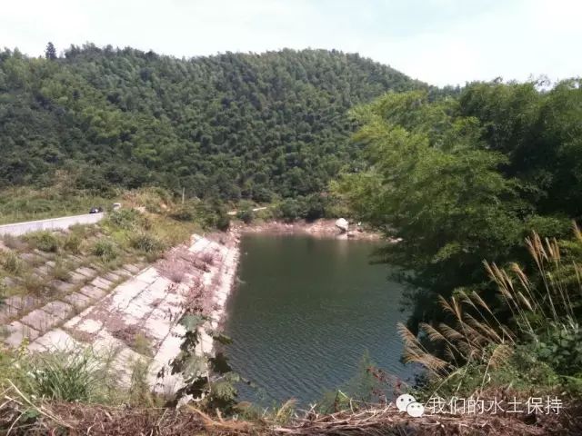

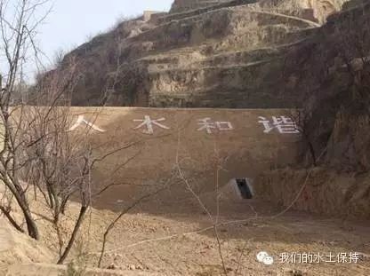

36、淤地坝(黄土高原区土质淤地坝)
37、淤地坝系

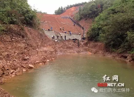

(五)小型水库工程:主要由坝体(拦截河流或山溪流量、提高水位、形成水库)、放水建筑物(涵洞)、溢洪道(排除库内多余洪水)三部分组成。
38、小型坝体、放水建筑物、溢洪道

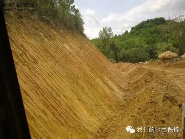

41、小型泵站

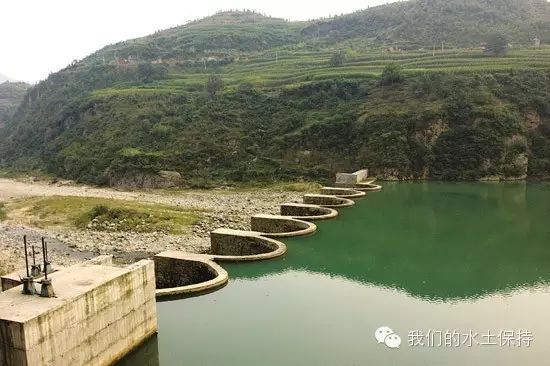

42、拦河坝
43、冲沙闸

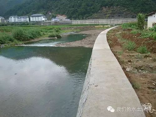

44、防洪堤

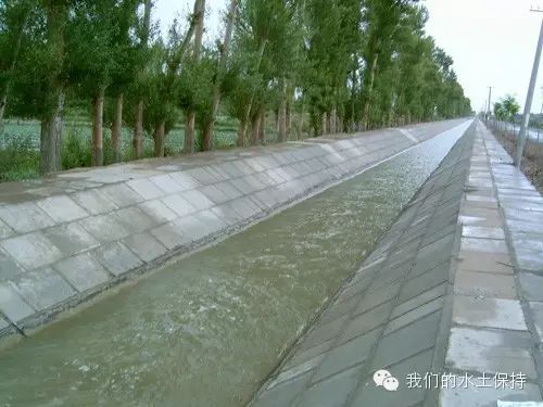

45、输水渠道

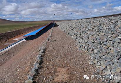

46、土质拦渣坝
47、干砌石拦渣坝
48、浆砌石拦渣坝

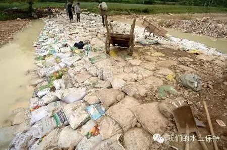

51、围渣堰

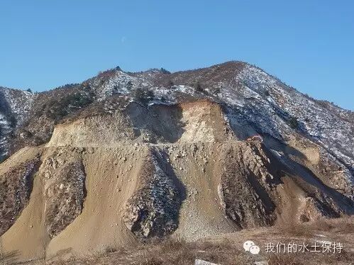

53、土质边坡削坡开级
54、石质边坡削坡开级
55、砌石护坡
56、抛石护坡

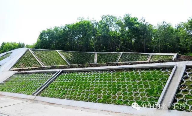

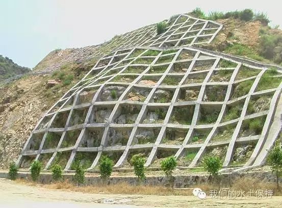

59、格状框条护坡
60、蜂巢式网格护坡

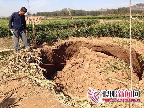

61、剥离坑凹回填
62、塌陷坑凹回填

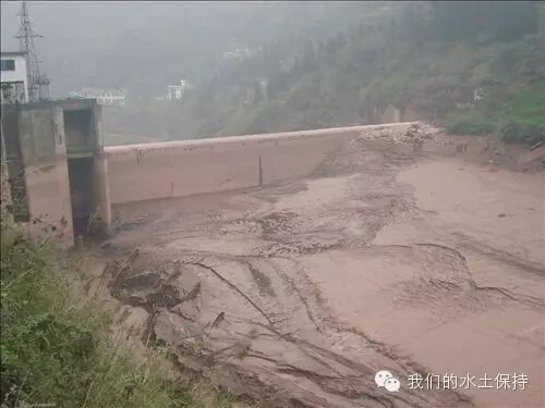

63、拦洪坝
64、排洪渠

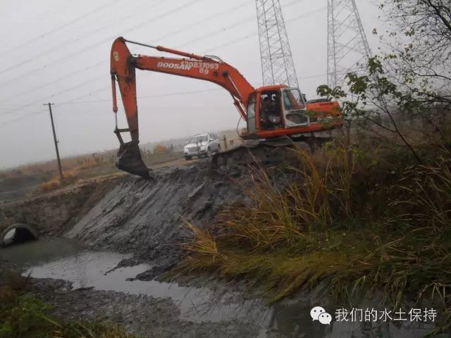

68、清淤清障

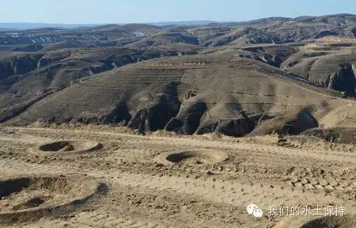

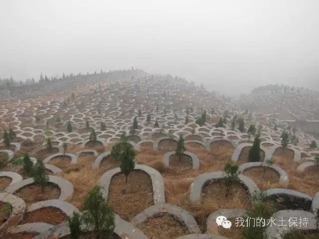

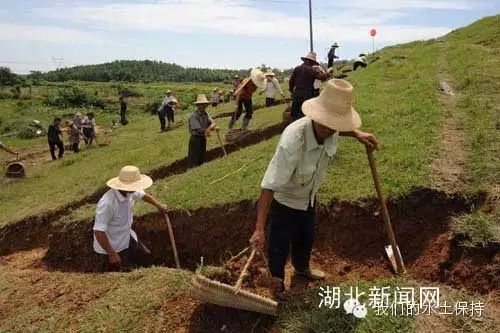

69、鱼鳞坑

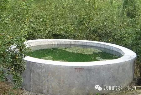

70、水窖
71、涝池

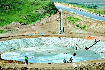

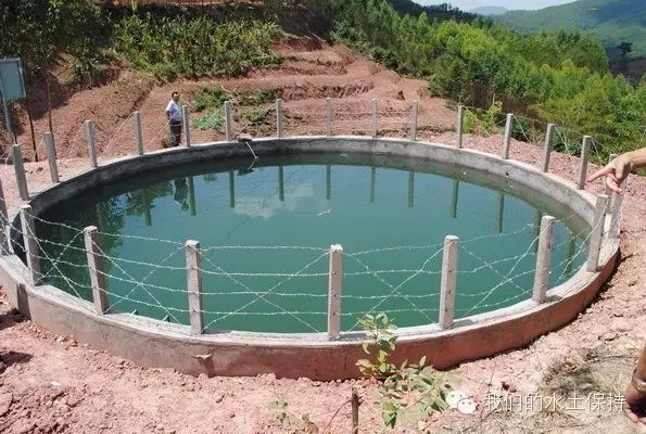

72、蓄水池

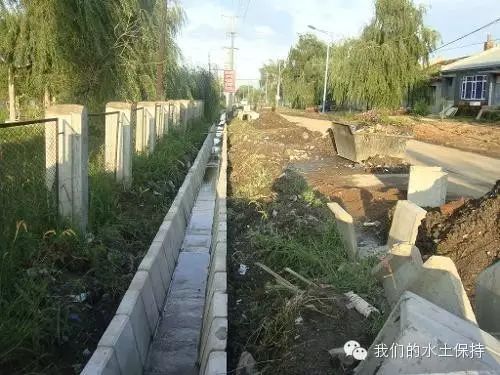

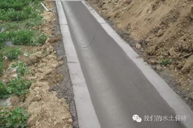

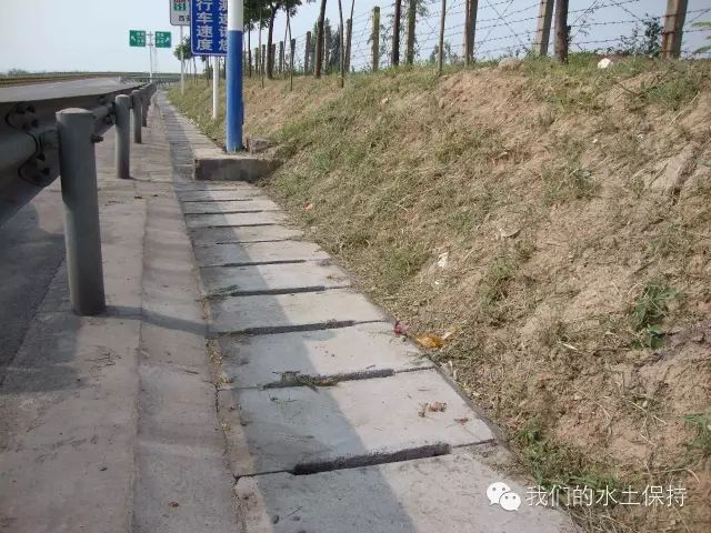

74、截水沟
75、排水沟
