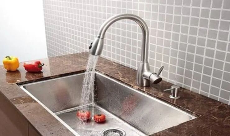

1、生活给水系统
专供居住建筑和公共建筑内生活上的用水系统。
图1
供人们在日常生活中饮用、烹饪、盥洗、沐浴、洗涤衣物、冲厕、清洗地面和其它生活用途的用水。
近年随着人们对饮用水品质要求的不断提高,在某些城市、地区或高档住宅小区、综合楼等实施分质供水,管道直饮水给水系统已进入住宅。

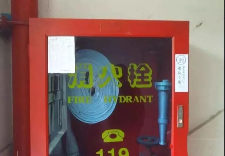

3、消防给水系统
专供建筑物内消防设备用水的系统。
图3
消防灭火设施用水,主要包括: 消火栓、消防卷盘和自动喷水灭火系统喷头等设施的用水。 消防水用于灭火和控火,即扑灭火灾和控制火势蔓延。
消防用水对水质要求不高,但必须按照建筑设计防火规范要求保证供给足够的水量和水压。

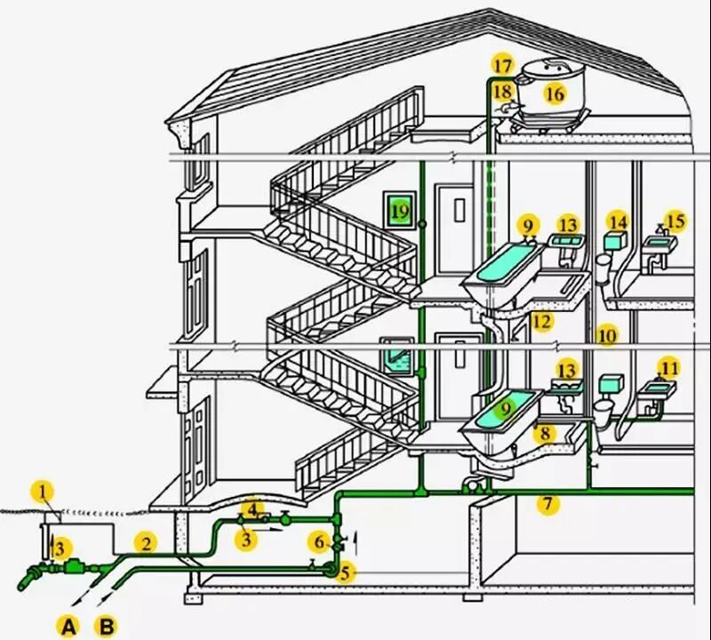

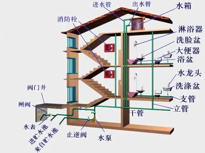

给水系统的组成

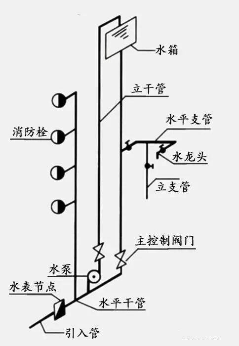

建筑内部给水系统一般由 引入管 、 给水管道 、 给水附件 、 水表节点 、 配水设施 等组成。
下面用一般常见的建筑给水系统节点图片,对整体的组成有些概念,给大家看看具体需要哪些构件。
图4
A—入储水池;B—来自储水池
1—阀门井;2—引入管;
3—闸阀;4—水表;
5—水泵;6—止回阀;
7—干管;8—支管;
9—浴盆;10—立管;
 11—水龙头;12—淋浴器;
13—洗脸盆;14—大便器;
15—洗涤盆;16—水箱;
17—进水管;18—出水管;
19—消火栓;
水源通过市政水管网进入户内,会有水表计量建筑的总用水量,水流经过干管支管等,可以给消防供水也可以给各层的住户供水,如图5所示。
图5
在平面中表现,如图6所示。
图6

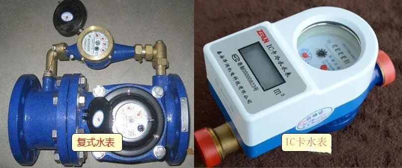

1、引入管
引入管:也称进户管,是建筑小区给水管网与建 筑内部给水管网之间的联络管段,引入管段上一般设有水表、阀门等附件。

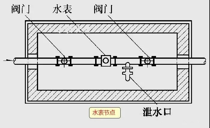

2、水表节点
水表节点:引入管上装设的水表及其前后设置阀门、泄水装置的总称。
图7
阀门用以关闭管网,以便修理和拆换水表; 泄水装置作为检修时放空管网、检查水表精度之用。
图8

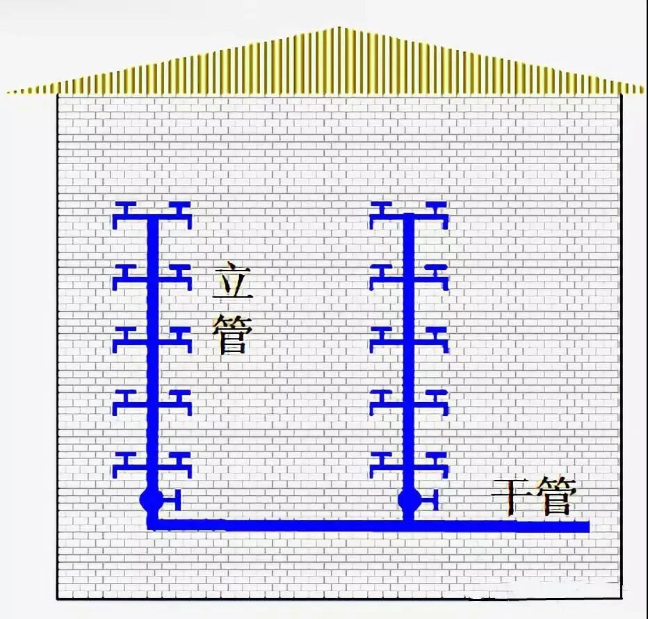

3、管道系统
给水管道包括干管、立管、支管和分支管,用于输送和分配用水。
干管:又称总干管,是将水从引入管输送至建筑物各区域的管段。
立管:又称竖管,是将水从干管沿垂直方向输送至各楼层、各不同标高处的管段。

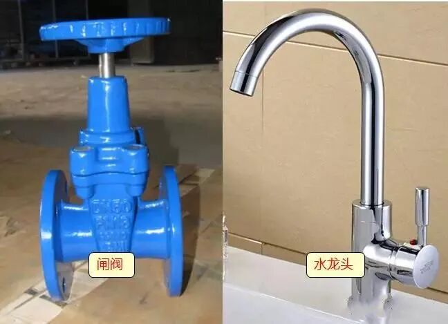

4、给水附件
指管路上的截止阀、闸阀、止回阀及各式 配水龙头等。

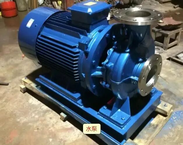

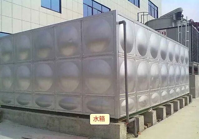

5、升压和贮水设备
当建筑小区给水管网压力不足或建筑物内部对安全供水、水压稳定有要求时,需设置各种附属设备, 如水泵,水箱、贮水池等。
图11
设水箱的给水方式宜在室外给水管网供水压力周期性不足时采用。
低峰用水时:可利用室外给水管网水压直接供水并向水箱进水,水箱贮备水量。
高峰用水时:室外管网水压不足,则由水箱向建筑给水系统供水。

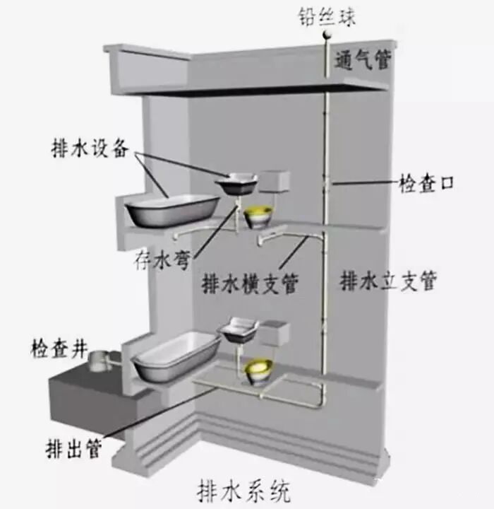

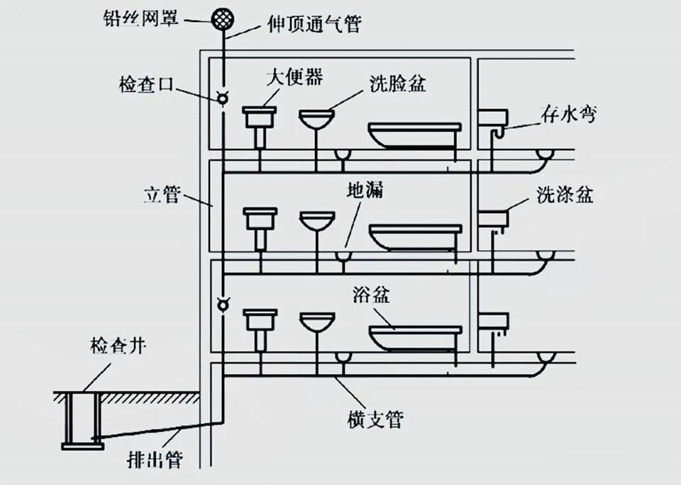

建筑排水系统组成
污水排水系统的基本组成: 卫生器具或生产设备受水器 , 排水管道 , 通气管系统 , 清通设备 和 局部提升设备 组成。
下面用一般常见的建筑排水系统节点图片,整体的组成并不难看。

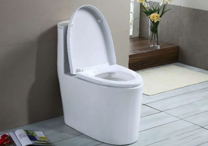

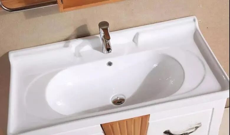

1、卫生器具
卫生器具和生产设备受水器是接受、排出人们在日常生活中产生的污废水或污物的容器或装置,包括大便器、洗脸盆、淋浴器、小便器等等
图3
图4

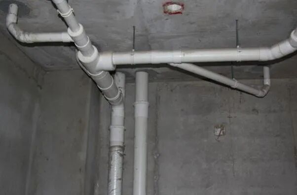

排水管道包括器具排水管(含存水弯)、横支管、立管、埋地干管和排出管。 其作用是将各个用水点产生的污废水及时、迅速输送到室外。
图5
图6

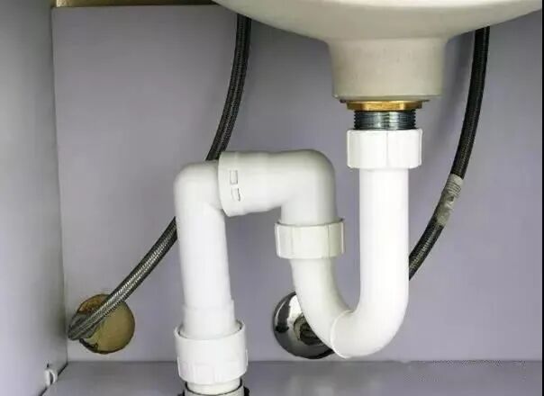

存水弯: 是内形成一 定高度的水柱,该部分存水高度称为水封高度,它能阻止排水管道内各种污染气体以及小虫进入室内,防止臭气外逸。

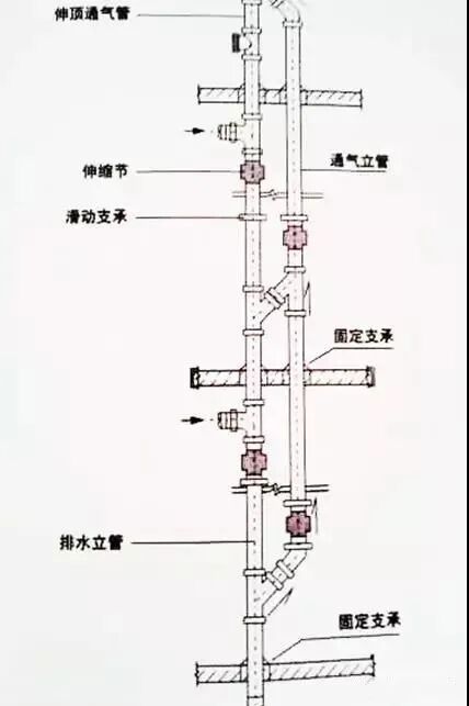

3、通气系统
建筑内部排水管内是水气两相流。 为防止因气压波动造成的水封破坏,使有毒有害气体进入室内,需要设置通气系统。

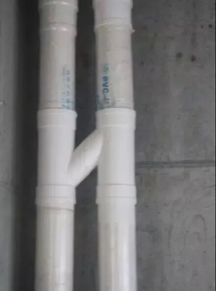

层数不高,卫生器具不多的建筑物,可将排水立管上端延长并伸出屋顶,这一段管叫伸顶通气管。
图7
对于层数较高、卫生器具较多的建筑物。 因排水量大,空气的流动过程易受排水过程干扰,须将排水管和通气管分开,设专用通气管道。
图8
图9
4、清通设备
清通设备包括设在横支管顶端的清扫口,设在立管或较长横干管上的检查口和设在室内较长的埋地横干管上的检查口井。

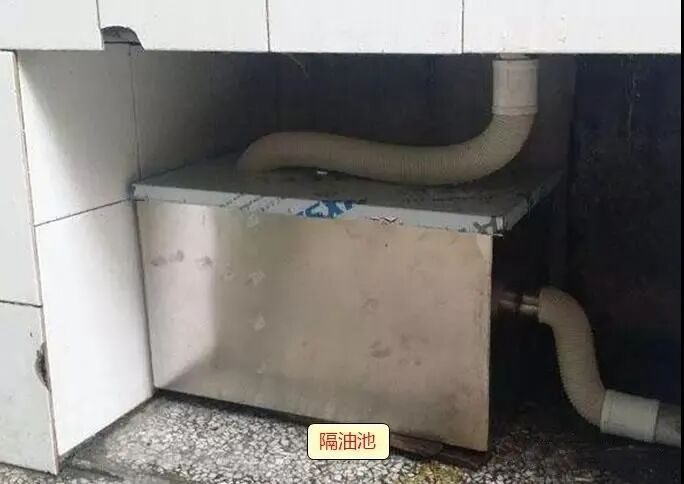

5、局部提升设备
当建筑内部污水未经处理不允许直接排入市政排水管网或水体时,须设污水局部处理构筑物,如医院消毒池,饭店餐饮业必须设隔油池,无污水处理厂的城市居民楼设化粪池。

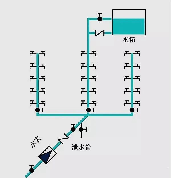

2、单设水箱给水方式
当室外给水管网中的水压昼夜周期性不足时。
低峰用水时(一般在夜间),利用室外给水管网水压直接供水并向水箱充水; 高峰用水时(一般在白天),室外管网水压不足,则由水箱向建筑内给水系统供水。
此外,室外给水管网水压偏高或不稳定时,也可采用单设水箱的给水方式。
图3
优点: 系统比较简单,投资较省,系统具有一定的储备水量,供水的安全可靠性较好。
缺点: 系统设置了高位水箱,增加了建筑物的结构荷载,并给建筑物的立面处理带来一定困难。
适用范围:室外管网水压周期性不足,室内用水要求水压稳定,并且允许设置水箱的建筑物。

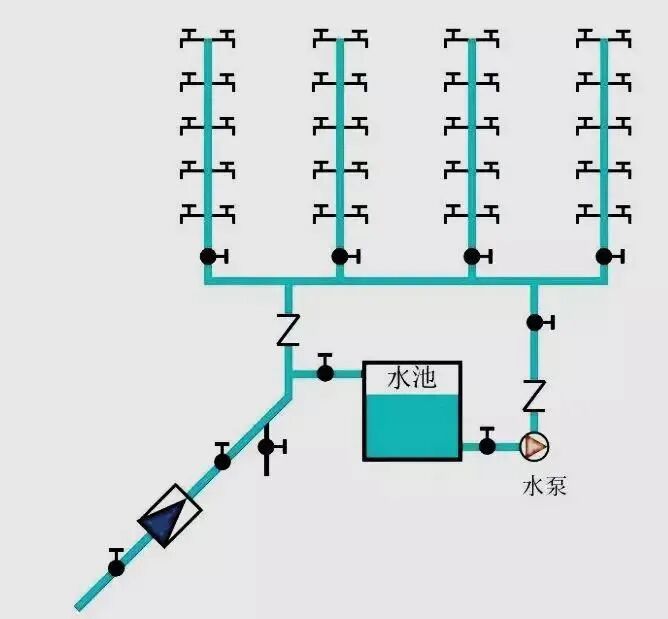

3、设储水池、水泵的给水方式
当室外给水管网的水压经常不足时,宜采用设水泵的给水方式; 当建筑内用水量大且较均匀时,可用恒速水泵供水; 当建筑内用水不均匀时,宜采用一台或多台水泵变速运行供水。
图4
优点: 供水安全可靠,不设高位水箱,不增加建筑结构荷载。
缺点: 没能充分利用室外管网的供水压力,投资较大,安装和维修都比较复杂。
适用场所:室外给水管网水压低于或经常不能满足建筑内部给水管网所需水压,且室内用水不均匀时采用。

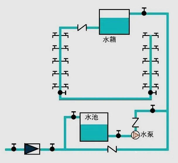

4、水泵水箱联合给水方式
当室外给水管网水压经常不足、室内用水不均匀、室外管网不允许水泵直接吸水而建筑物允许设置水箱水时,常采用水泵水箱联合给水方式。
水泵从储水池吸水,经加压后送入水箱。 因水泵供水量大于系统用水量,水箱水位上升,至最高水位时停泵。 此后由水箱向系统供水,水箱水位下降,至最低水位时水泵重新启动。

优点: 水泵和水箱联合工作,水泵及时向水箱充水,可以减小水箱容积。同时,在水箱的调节下,水泵能稳定在高效点工作,节省电耗。易于实现管理自动化。储水池和水箱能够储备一定水量,增强供水的安全可靠性。
缺点: 系统一次性投资较大,设备和运行费用较高,安装及维护比较麻烦。
适用范围:在室外给水管网水压经常性不足、室内用水不均匀、室外管网不允许水泵直接吸水,而且建筑物允许设置水箱时。

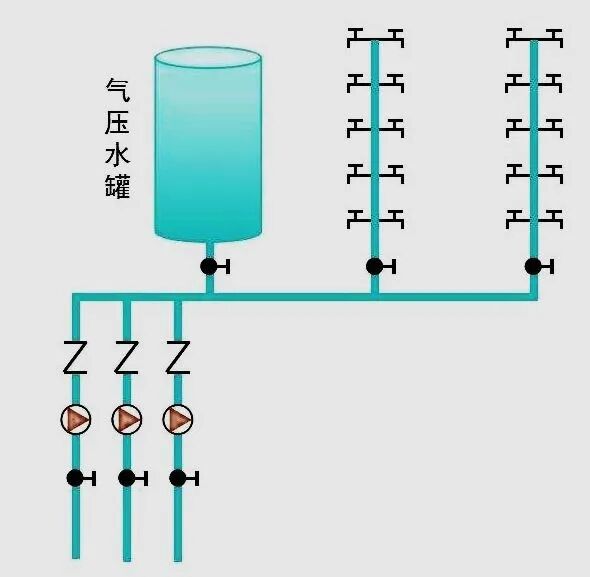

5、气压给水方式
利用密闭压力水罐代替水泵水箱联合给水方式中高位水箱,形成气压给水方式。 在给水系统中设置气压给水设备,利用该设备的气压水罐内气体的可压缩性,升压供水。
图6
优点: 设备可设在任何高度上,安装方便,便于隐蔽,投资少,建设周期短,水质不易受污染,便于实现自动化。
缺点: 给水压力波动较大,能量浪费严重。
适用范围:室外管网水压经常性不足又不宜设置高位水箱的建筑。

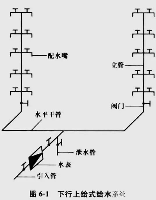

1、下行上给式
水平干管敷设在 地下室 顶板下、专用的 地沟 内或者在底层直接埋地敷设,即水平干管 自下向上 供水的给水方式,是室内 给水管道 的重要布置形式。
对于一般的民用建筑和公共建筑中,直接从室内外管网供水 时,大都采用下行上给式。

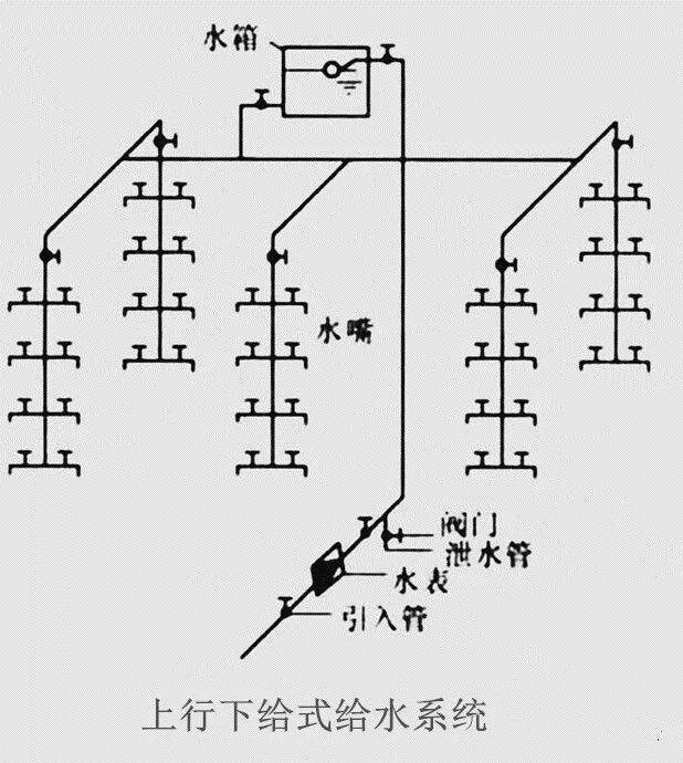

2、上行下给式
给水横干管位于配水管网的上部,通过立管向下给水的方式。 适用于设高位水箱的居住与公共建筑和地下管线较多的工业厂房。

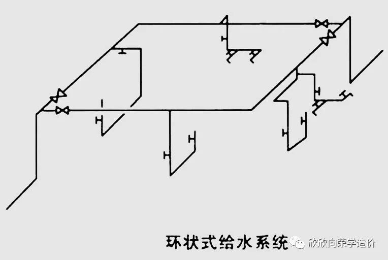

3、枝状网与环状网
一般建筑均采用枝状式,以上的图片都是支状布置管道。
只有在任何时间都不可能允许间断供水的大型公共建筑,高层建筑和某些生产车间才采用环状树状网。
环状网中任一管段损坏时,可以关闭附近的阀门,然后进行检修,水还可以从另外管线供应用户,从而增加了用水的可靠性。
缺点是管线长,成本高。
