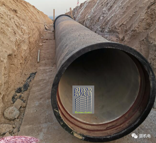

市政给水系统输水管线的选择直接关系到供水系统的稳定和有效运行。因此,在选择市政给水系统输水管线时需要注意以下因素:
1. 用途和规模:管线的用途与规模是决定管线材质和尺寸的主要因素。例如,输送生活饮用水的管道与输送工业水的管道材质和尺寸就有所不同。也要考虑管道的长度和输水流量,以及适当的冗余容量,确保足够的供水。
2. 建筑物:
管线需穿过许多建筑,故在建筑的安全、可靠性上也有考虑。管道的敷设和支架需要符合城市的建筑规范。在选择管道尺寸时,要根据管道穿越、接近建筑物等因素综合考虑。
3. 管材耐腐蚀性:
由于供水管道长期处于水流、湿度等环境下,需考虑管材的耐腐蚀性。特别是在海边等风化、空气污染较为严重的地区,应选用具有较高的耐腐蚀性的材质。
4. 管材的使用寿命:
管材的使用寿命直接影响到管线运行的经济性和可持续性。不同材质管道的使用寿命不同,例如,铸铁管道具有较长的使用寿命,但比起其他材质稍重。聚氯乙烯管道低成本、重量轻、施工快,但氧化性较强,使用年限会相应缩短。
5. 管材的价格:
管材的价格也是制定输送管道的关键因素之一。在管道材质、质量等方面满足要求的基础上,需要进行价值分析,考虑现有设备和经费限制,选择最具成本效益的方案。
6. 管道输送水质:
供水管道需在保证水质的前提下进行选择。不同的管材材质会影响水的质量,铅、铜等金属管道的腐蚀性较强,会对水质产生负面影响。聚氯乙烯管道的使用则可能会释放有害物质,而高密度聚乙烯管道开口部分则容易沉积水垢。为了保证水质不受影响,需综合技术、经济、环保等因素进行选择。
7. 管道施工简便性:
另外,要考虑管道的施工简便性和设计质量。需要设计合理、结构简单,便于施工和使用管理。波纹钢管等柔性管材具备计划和运输、施工等方面的优势。在一些特殊的条件下,嵌入式PE或PP-R管道可提供一些选择,但是这种管材安装需要严格的环境和管理,否则会引起漏水。
综上所述,需要考虑很多因素来选择市政给水系统输水管线,包括管道的用途、规模,建筑物条件,耐腐蚀性、使用寿命、价格、人造污染、水质要求和施工简便性等方面。在制定方案时,应综合各方面考虑,以最佳的管道材料和设计来满足特定的需求。
