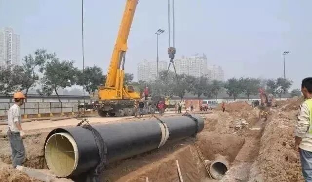

(4)塑料管。无论是钢材质或混凝土材质的管道,管材结构自身的重量偏大,给现场施工操作带来了较大的困难。而新型塑料管和钢塑复合管具有重量轻、连接方式多样,安装方便快捷、环保节能等优点,这样既减轻了劳动强度、节约了经济成本,又解决了早期施工污染的不足,所以随着塑料管的原料合成生产、管材管件制造技术、设计理论和施工技术等方面的发展和完善,新型塑料管和塑料复合管在市政管道工程中得到大量推广使用,如:硬质聚氯乙烯管、聚乙烯管、聚丙烯管、玻璃钢夹砂管、钢骨架塑料管、塑钢缠绕管等。

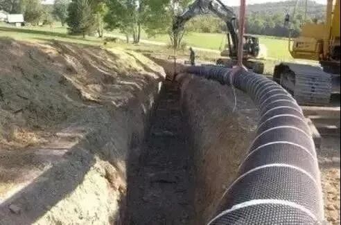

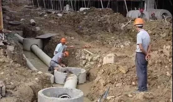

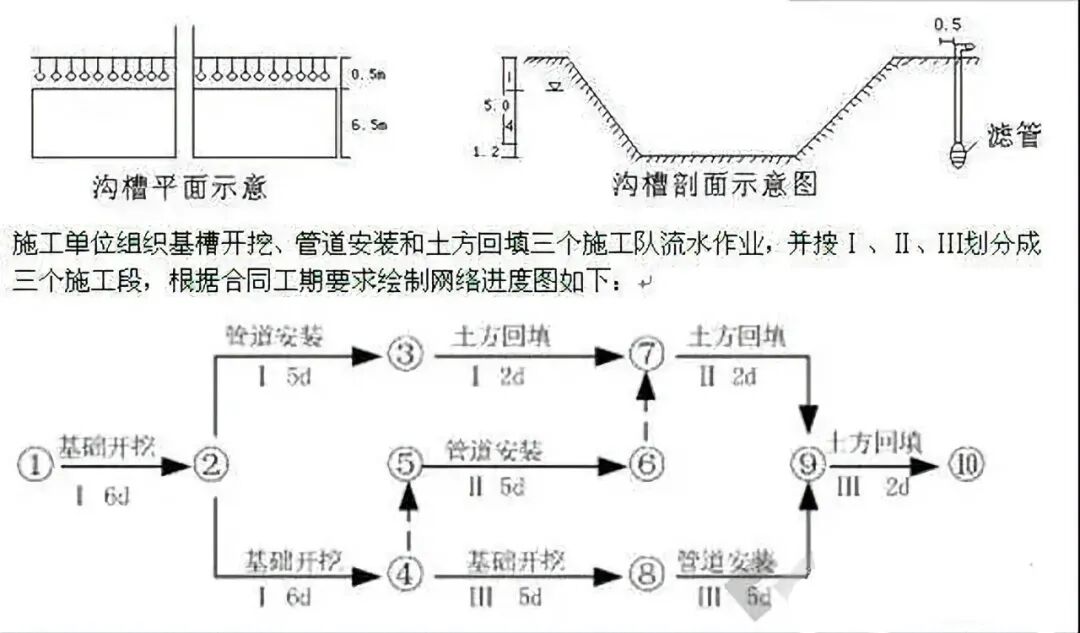

(3)统一安排。管道的安装及埋设是市政工程的难点之一,尤其是开挖管沟会破坏地下管线的完整性,对地面车辆的交通运行也会造成阻碍。各施工单位开挖管沟需要断路时,应提前上报总承包单位,总承包单位应根据施工道路布置条件,统一安排在同一时间内、同一条道路上,几个施工单位在若干处开挖管沟施工并恢复道路交通。
