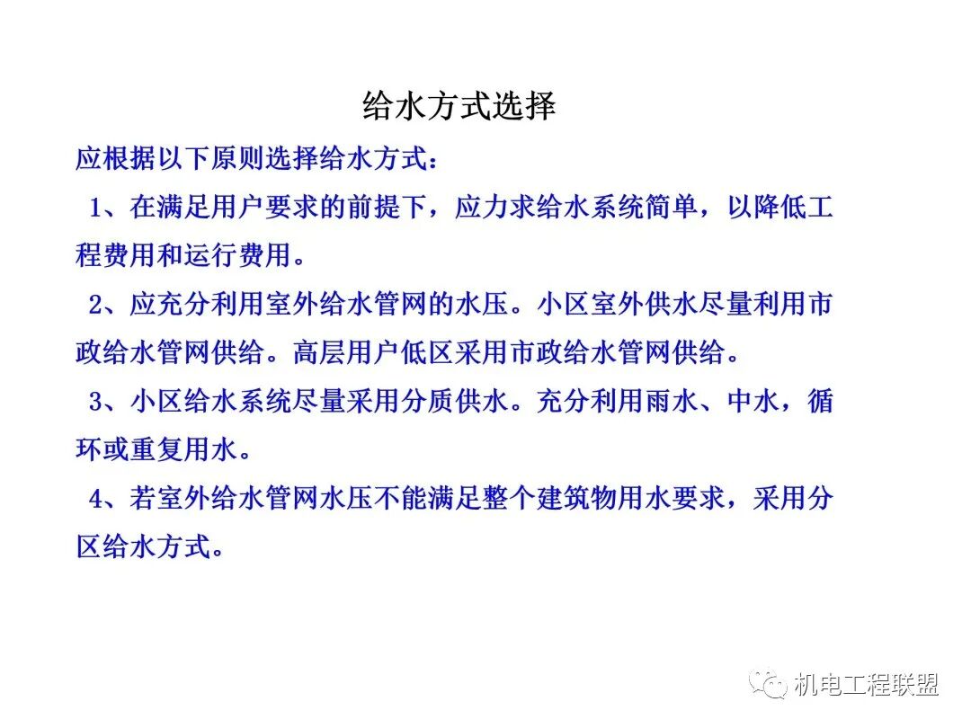

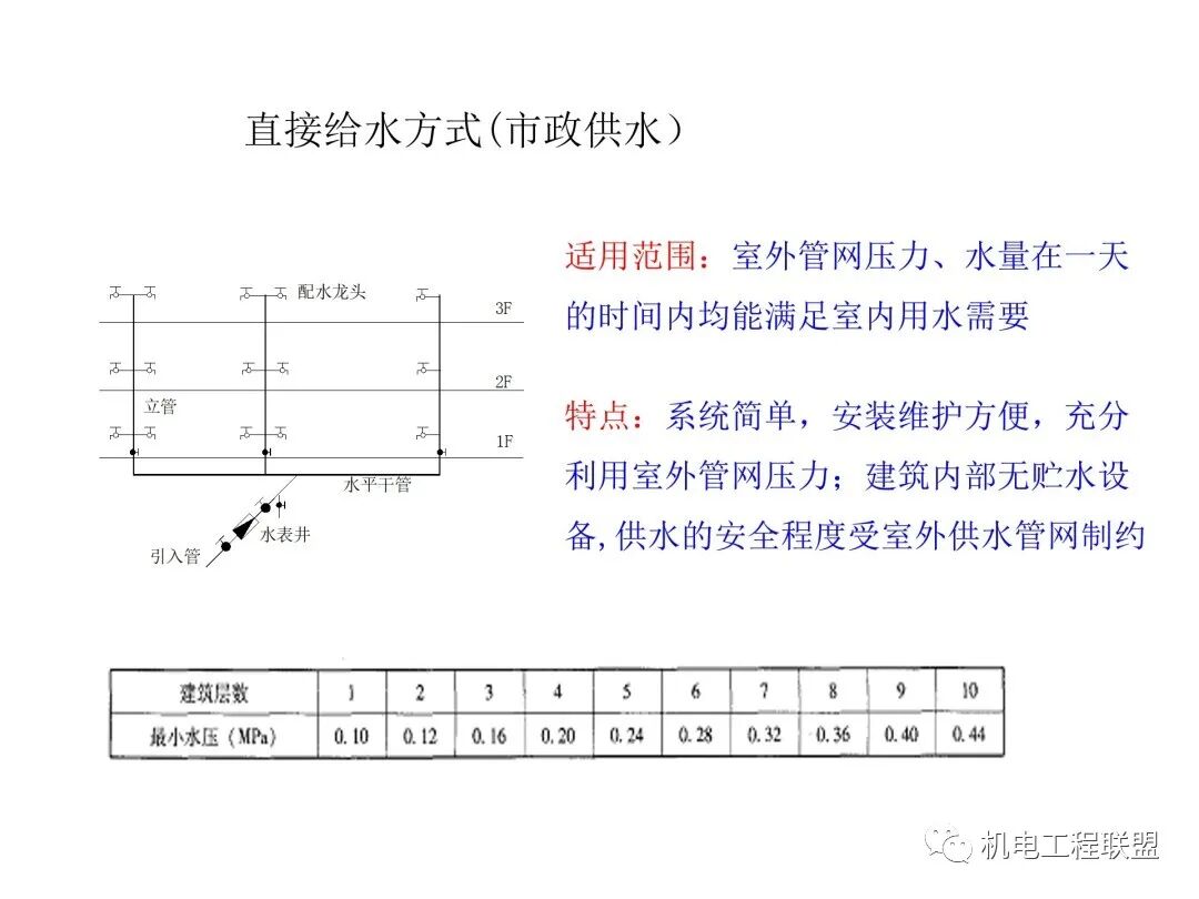

室内给水排水工程简述

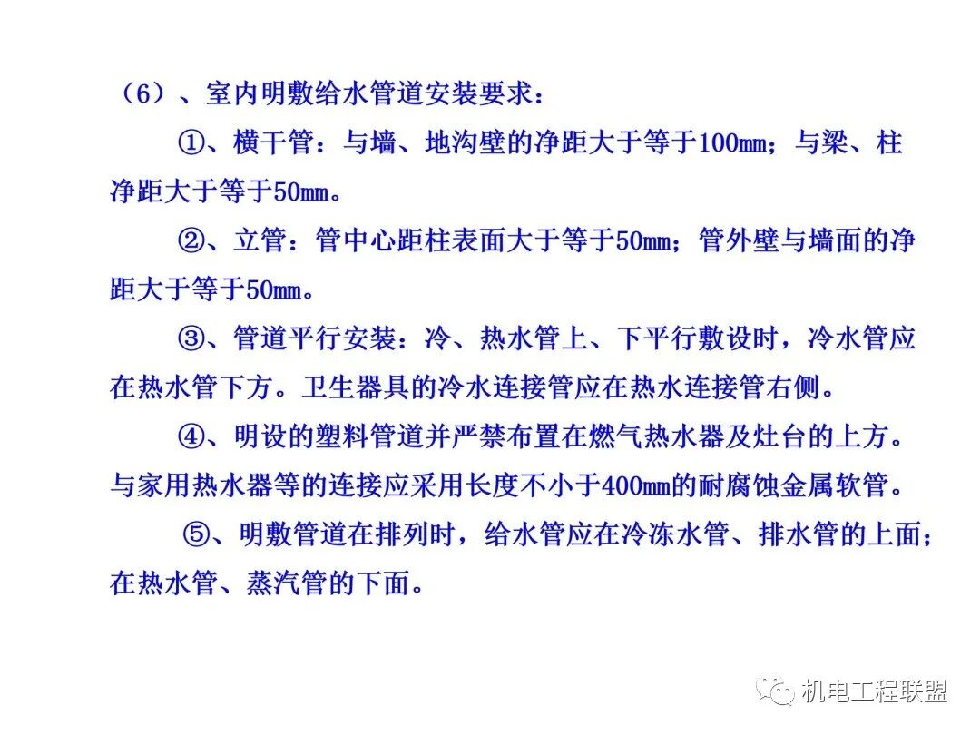

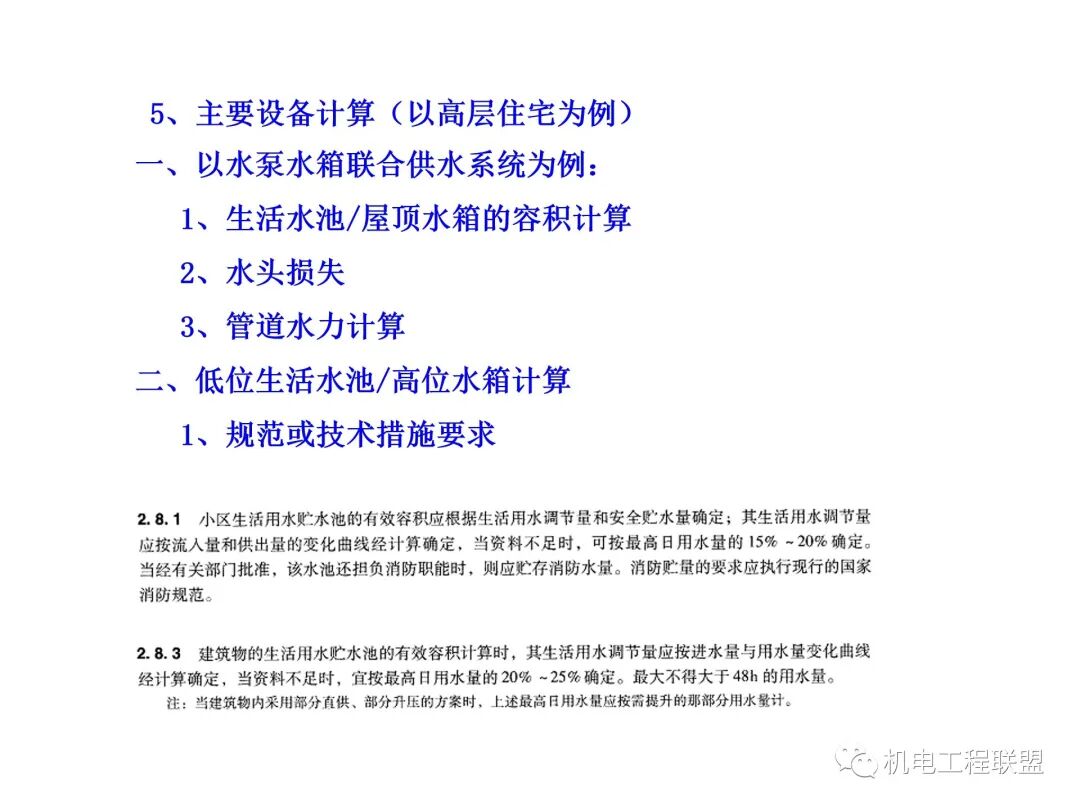

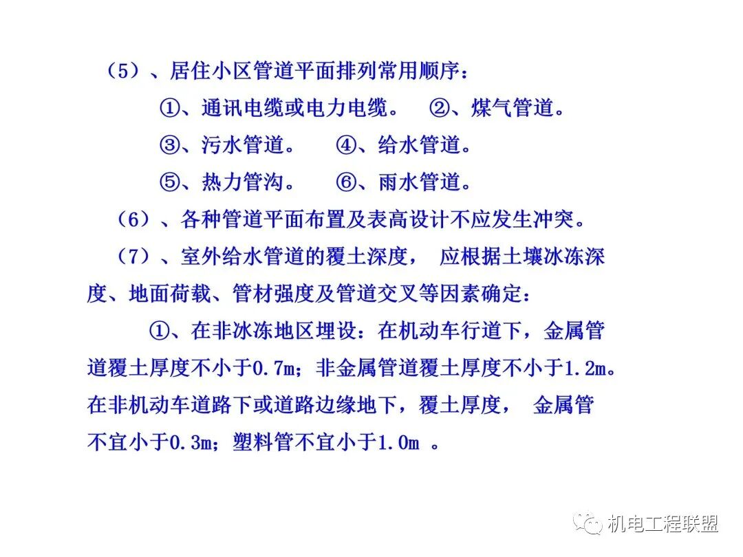

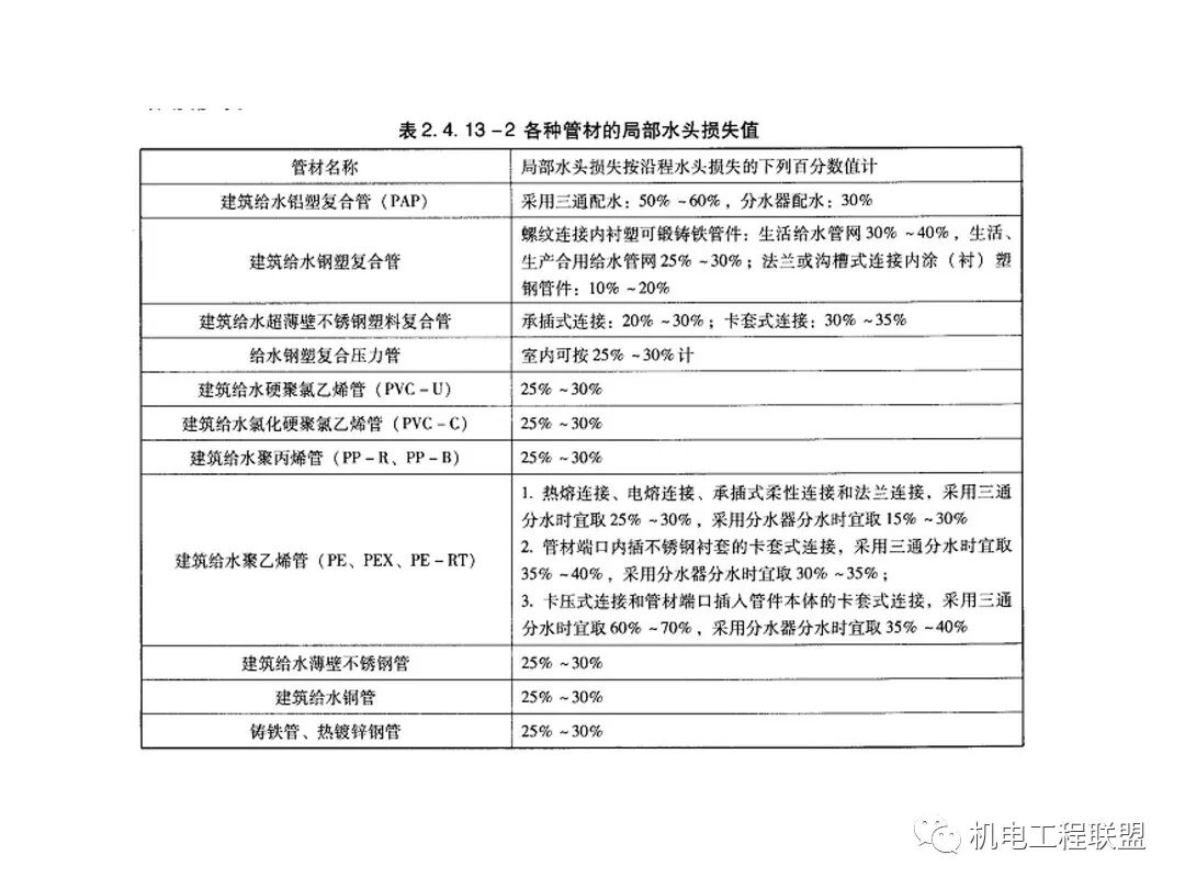

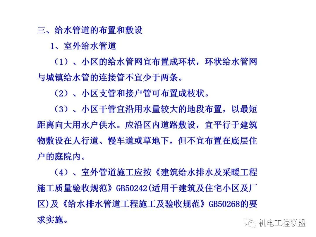

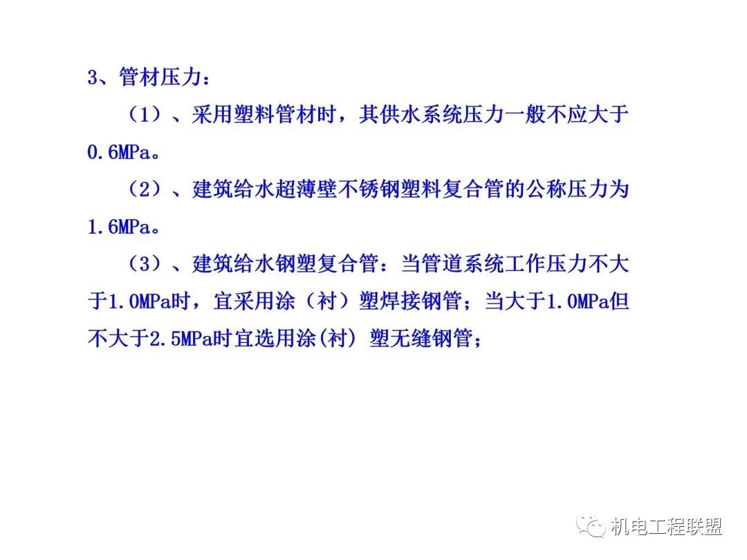

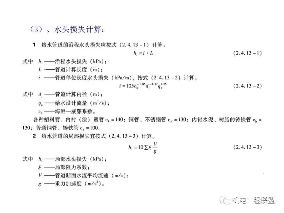

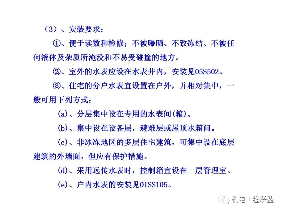

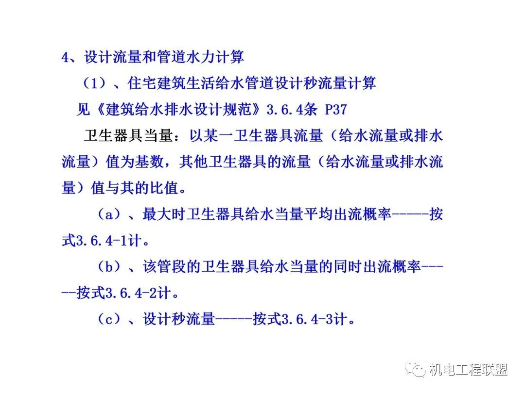

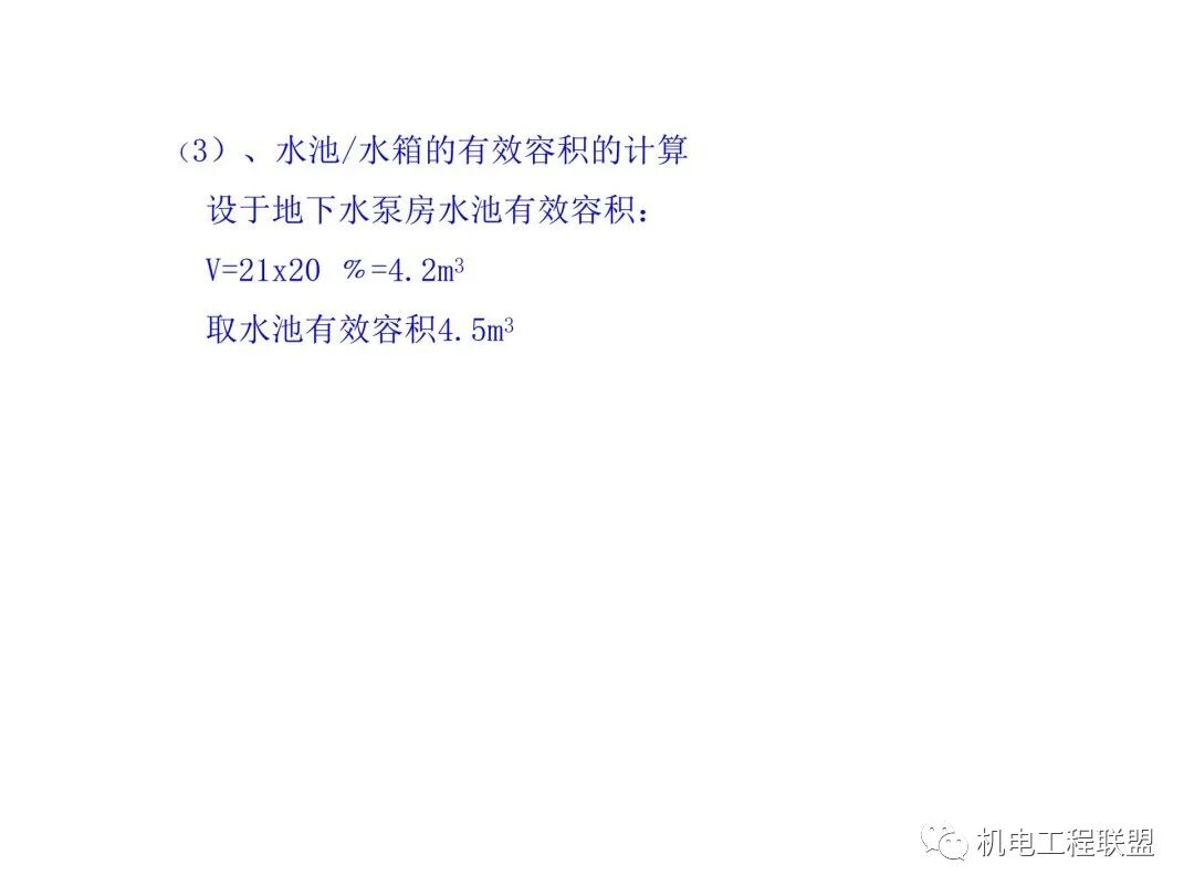

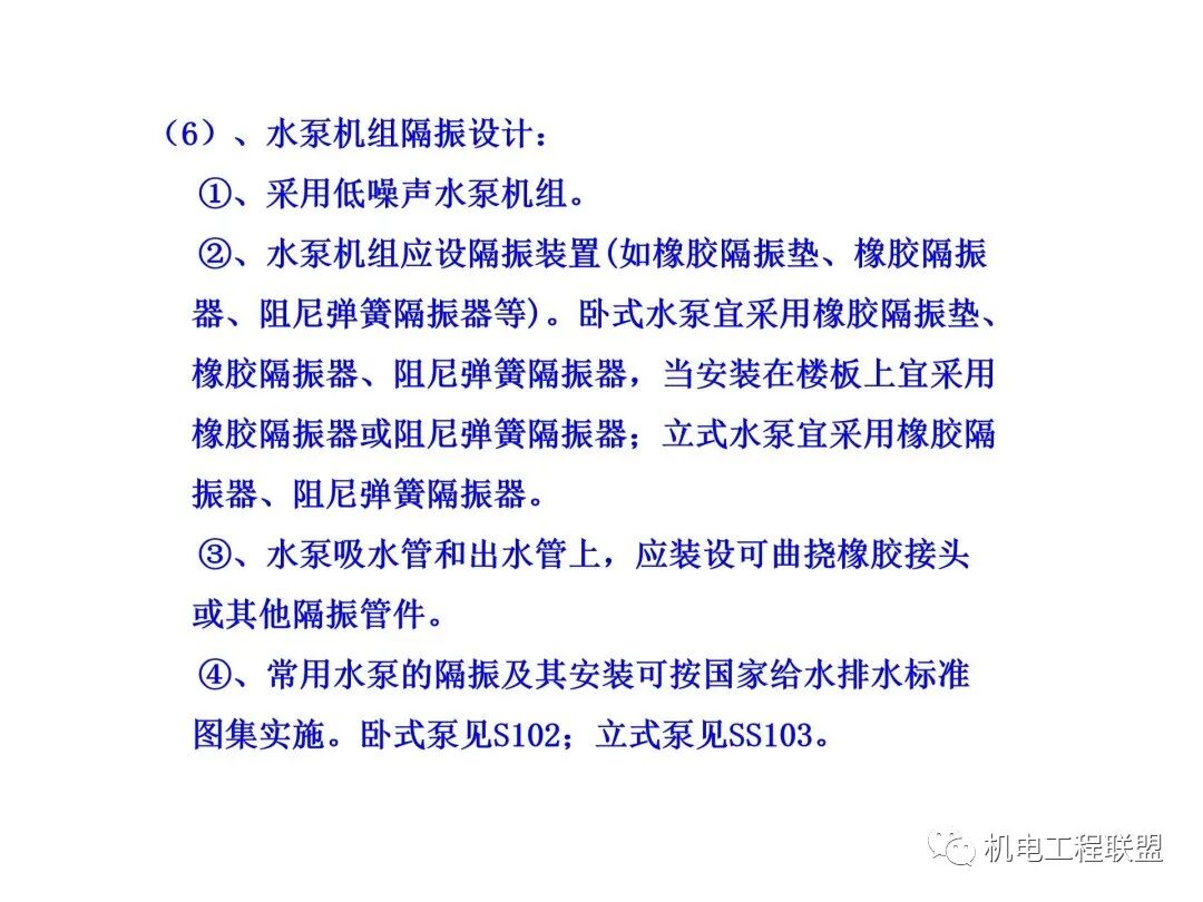

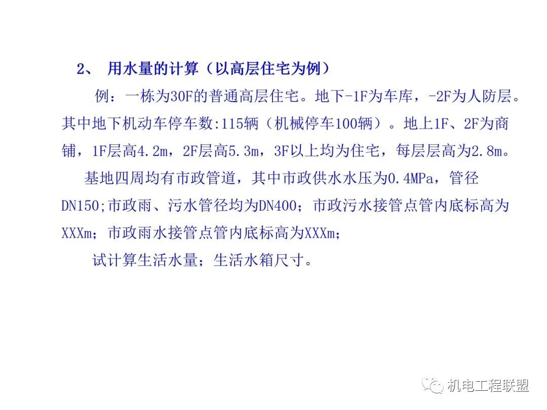

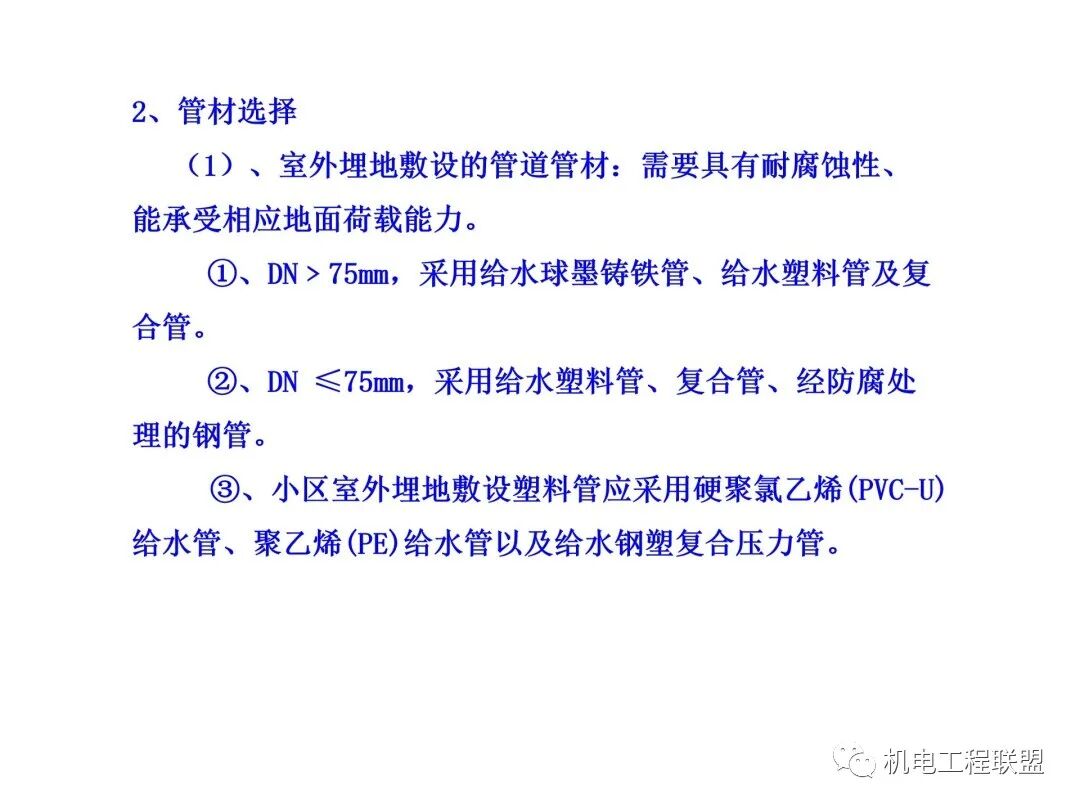

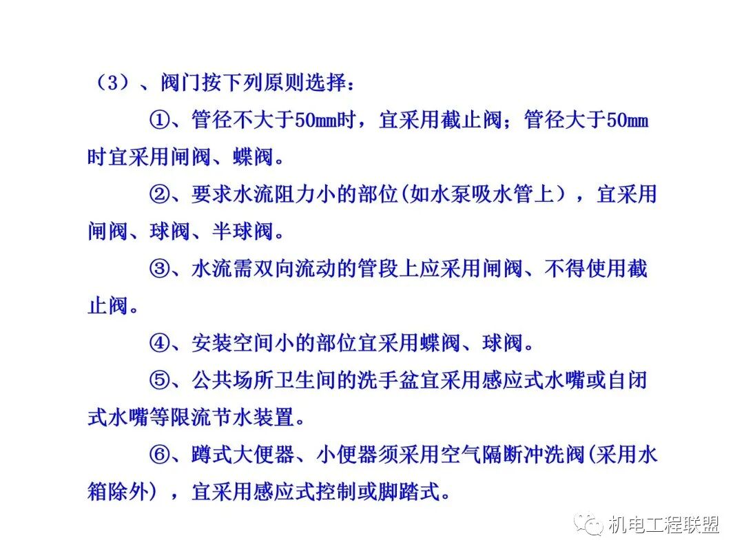

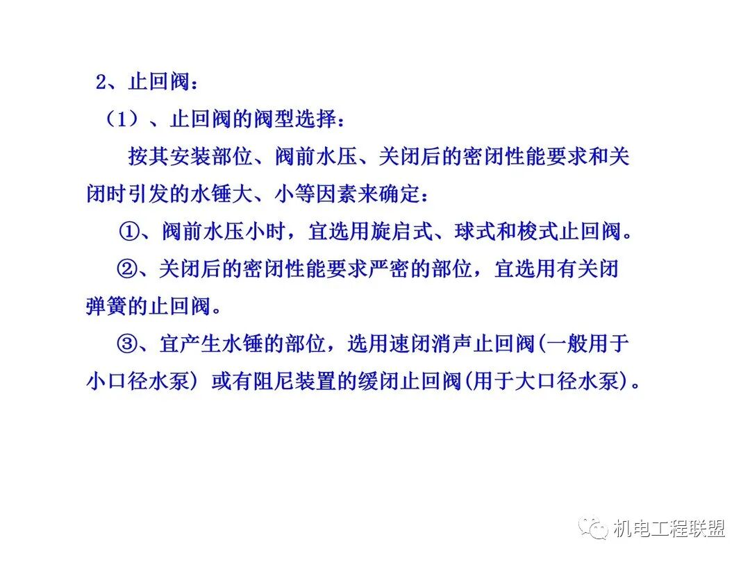

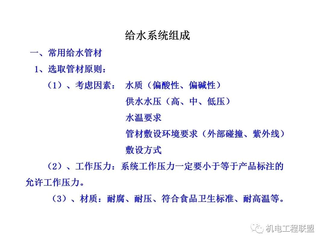

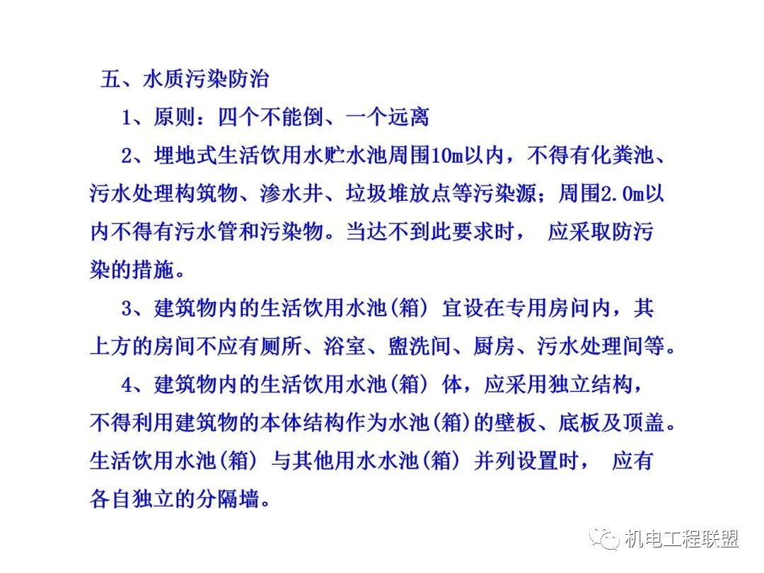

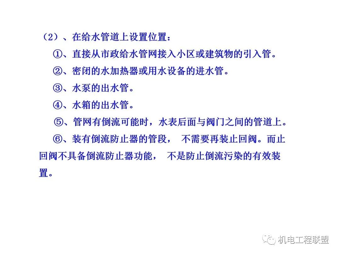

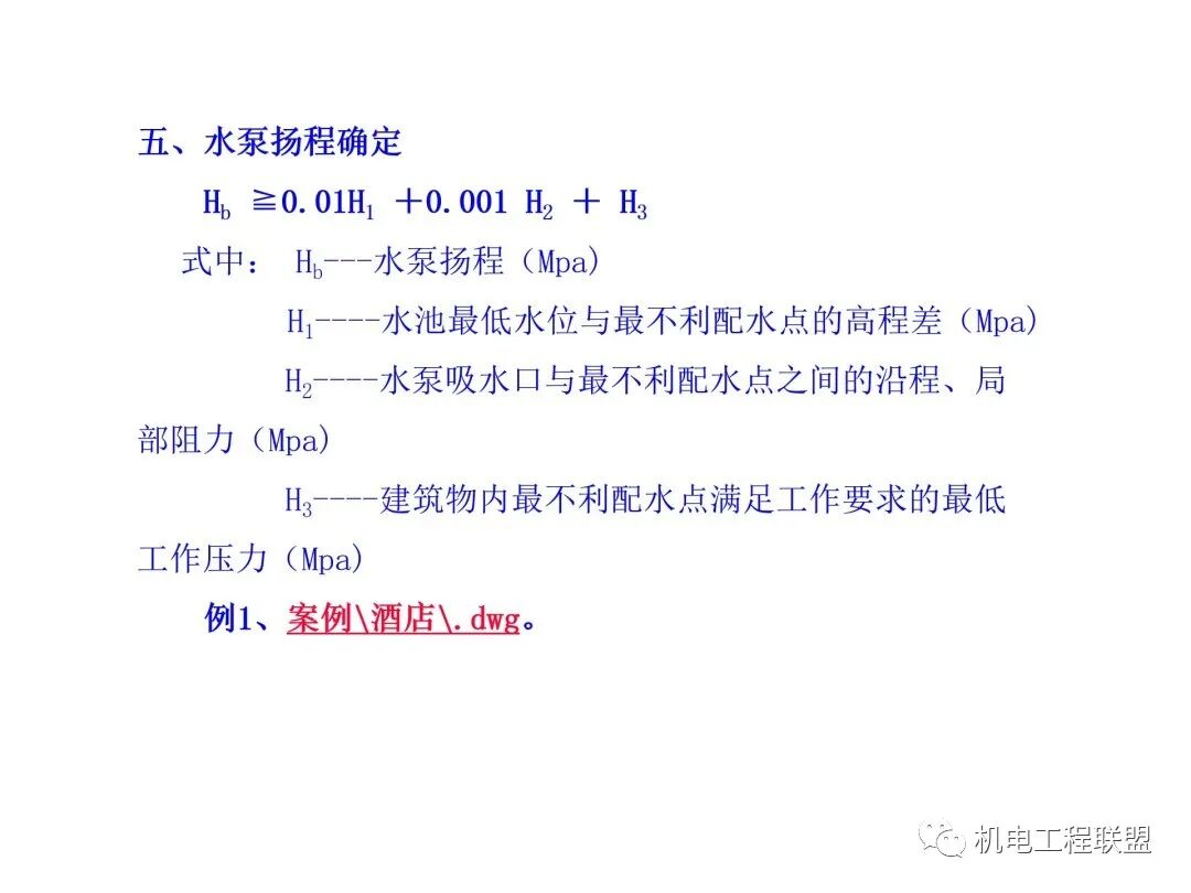

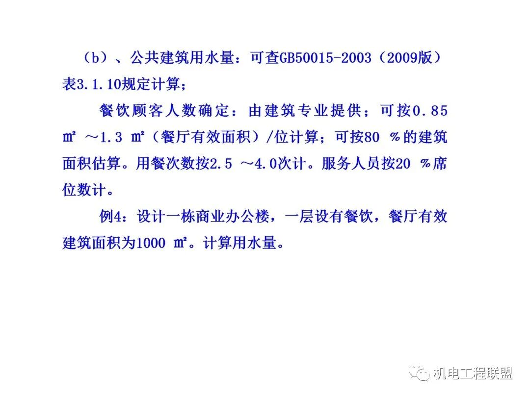

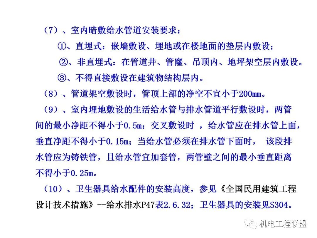

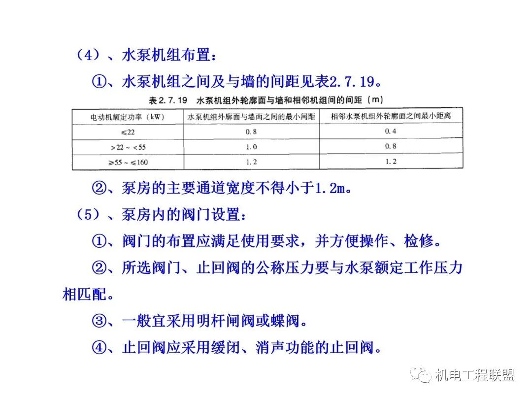

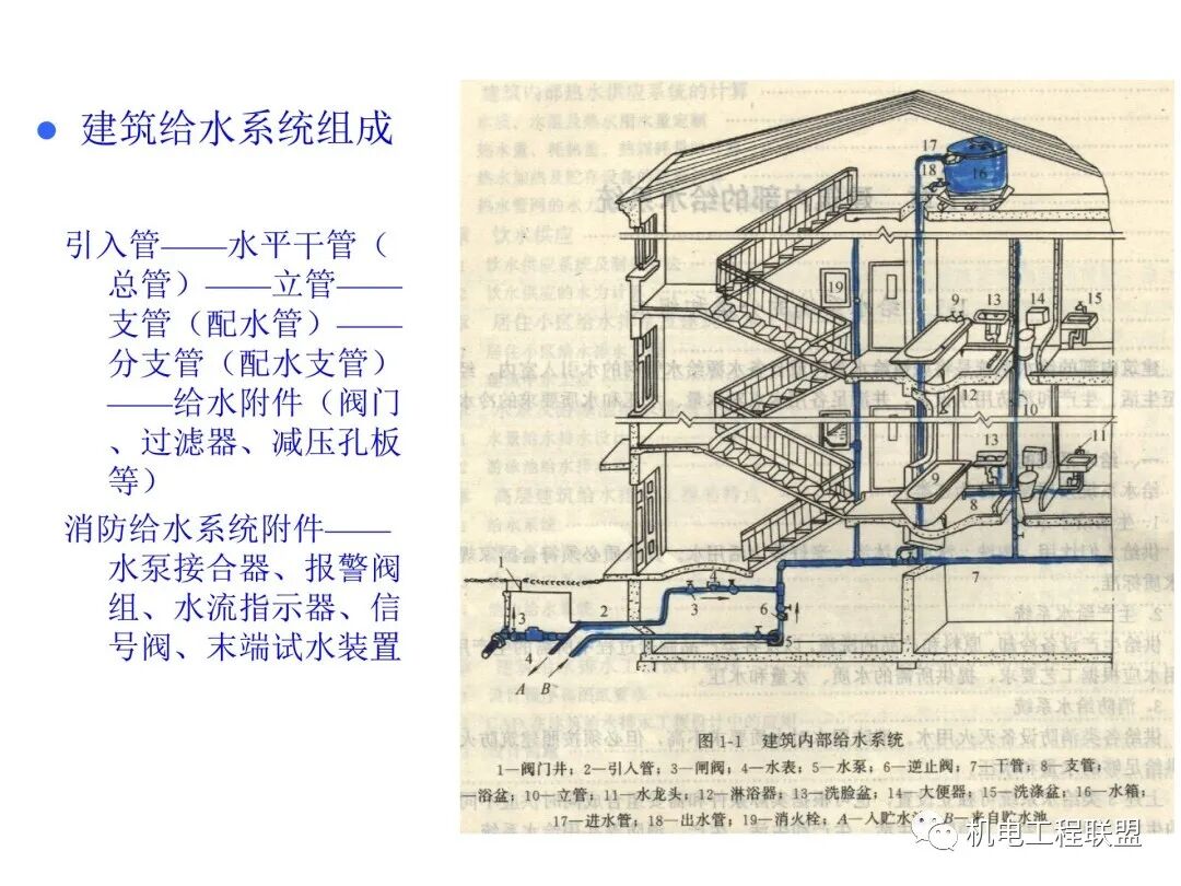

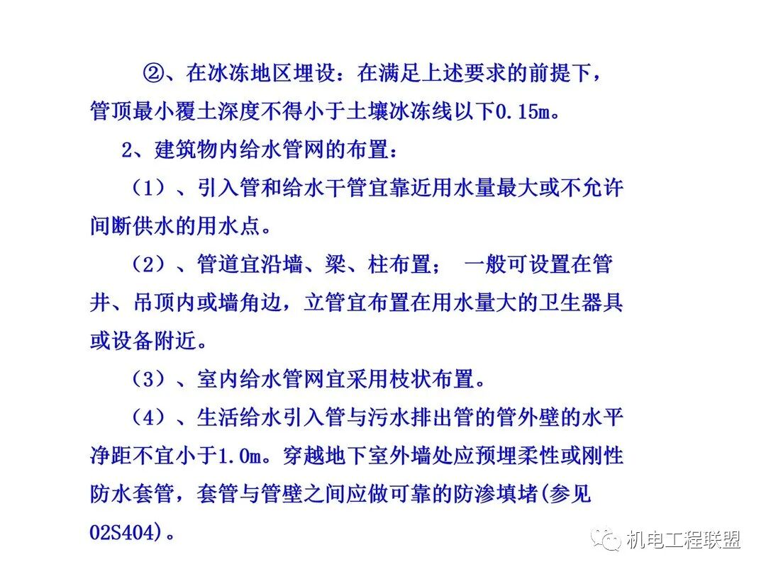

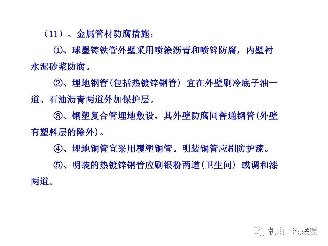

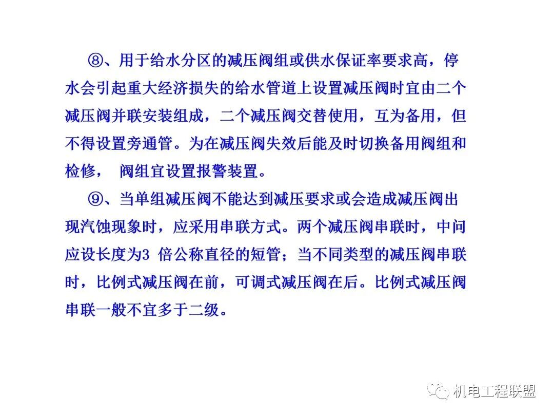

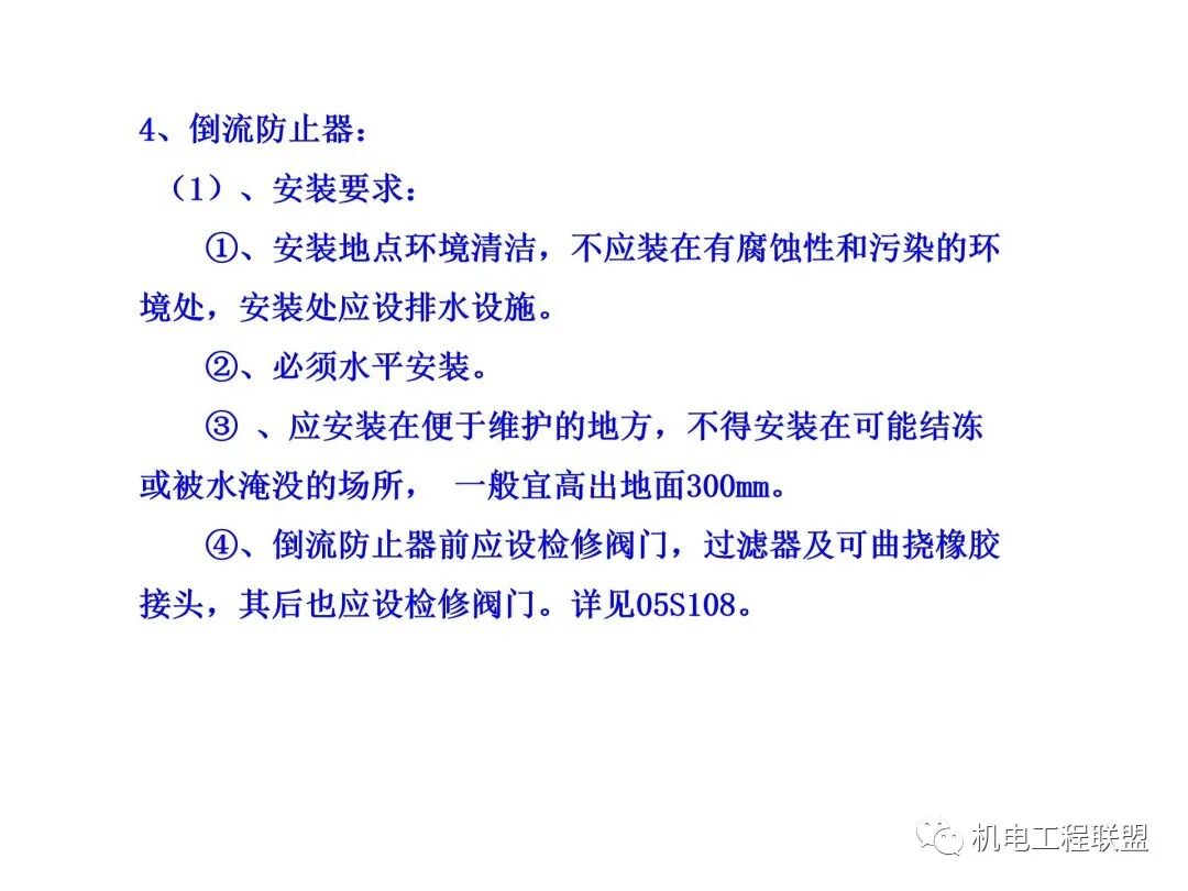

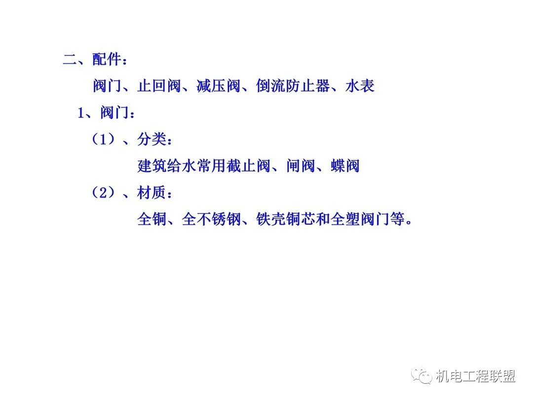

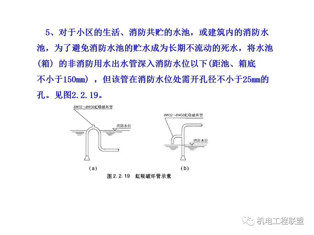

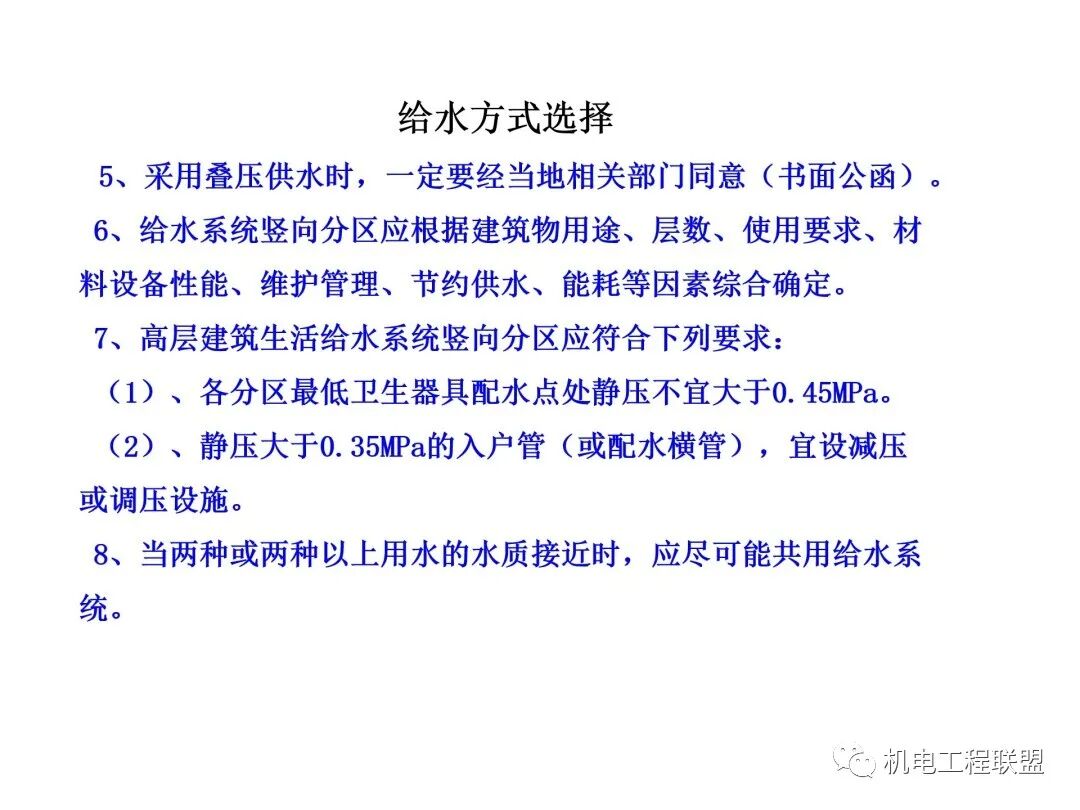

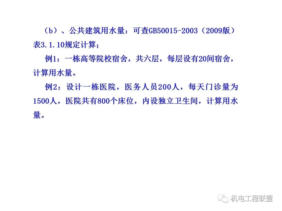

一、给水系统 给水系统组成 室内给水系统管道均采用PP-R管,中水管需有标记,户内管道通常在地坪面层内敷设。 给水系统与装修需配合的事项 确定卫生间及厨房洁具的位置,并定位用水点 隐蔽管道应带压隐蔽,一般应以工作压力为保压压力,待隐蔽层达到许可的强度后方可撤压。 隐蔽完成后一定要作好标识,以防其它工种施工破坏管道。 冬季低温期间,如没有良好的保温措施,应及时将管道内的水吹净,防止管道冻坏。
