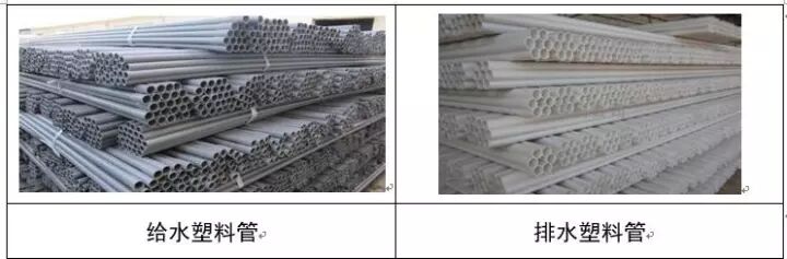

常用材料:
常用材料:
其他常用管材:PP-R管、PE管、不锈钢管。

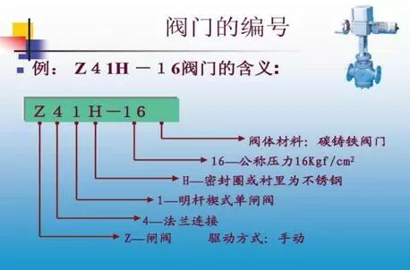

阀门:

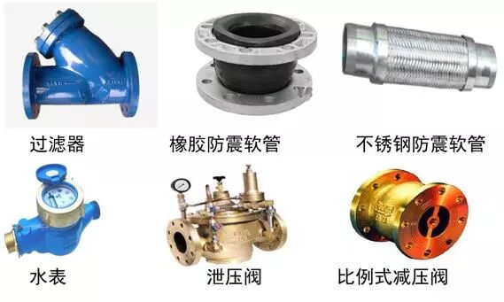

过滤器、软管:

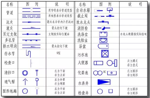

给水排水工程图中的常用图例:
