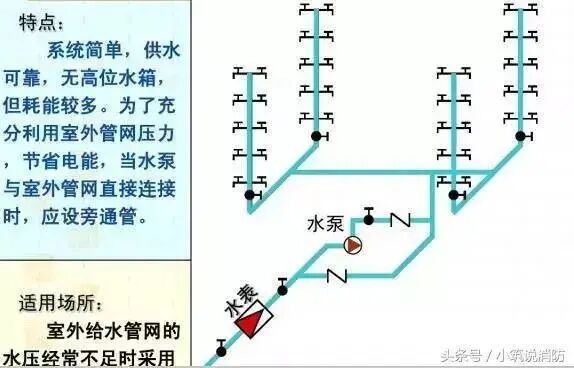

1.直接给水方式

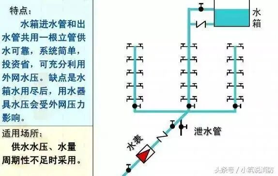

2.单设水箱的给水方式

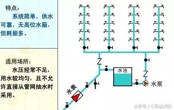

3.单设水泵的给水方式

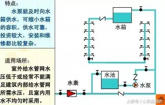

4.水泵、水箱联合的给水方式

直接给水方式
设水箱给水方式
设水泵给水方式
设水泵和水箱给水方式

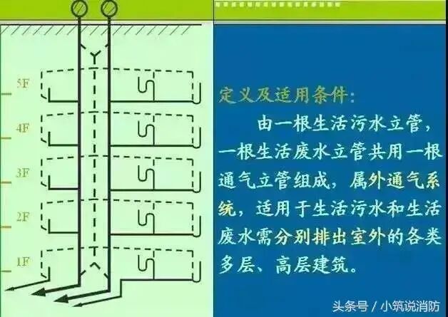

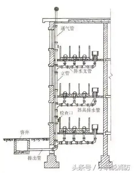

建筑内部污废水排水管道系统按排水立管和通气立管的设置情况分为:
单立管排水系统
