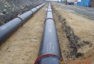

1.4管道接口安装
1.4.1给水管道常采用球墨铸铁管、混凝土管、钢管等管材,这些管材多采用承插连接。承插连接就是将管子(管件)的插口插入管道的承口内,周围充塞填料进行密封的一种连接方式。承插连接常用的填料有:油麻、胶圈、水泥、石棉水泥、石膏、青铅等。
1.4.2承插连接分为刚性承插连接和柔性承插连接两种。刚性承插连接是用管道插口插入管道的承口内,对正后,先用嵌缝材料嵌缝,然后用密封材料密封,使之成为一个牢固的封闭的管道接口。柔性承插连接接头在管道承插口的正封口上放入富有弹性的橡胶圈,然后施力将管子插端插入,形成一个能适应一定范围内的位移和振动的封闭管接头。
1.5管道安装
1.5.1把预制完的管道先在槽口排列成行,并检查接口、管膛清理情况。
1.5.2承口朝来水方向顺序安装。管道中心线必须与定位中心线一致,调整管底标高。管道转弯处及始端应采用木方等支撑牢固,防止捻口时管道轴向移动。承插口之间的环形间隙应均匀一致,不得小于3mm。
1.5.3管道暂时停止安装时,两端应临时封堵,以防止异物进入管内。

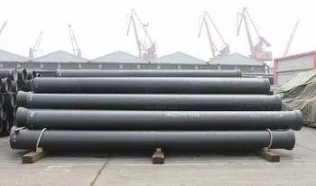

2.3管材到位
将需要安装的管材,运到沟边排整齐,清理好管子内部,两端包扎封死,应将铸铁管子上承插口的沥青漆除掉。
