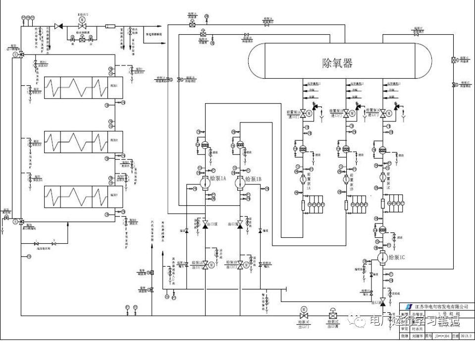

二,典型给水系统图及流程。
给水系统的基本流程是:经过除氧器除氧加热后的给水经过三台给水泵,分别流经三台高加压热器,再经过给水平台,进入锅炉省煤器,然后进入汽包,给水泵设有再循环,用于低流量时防止给水泵汽化,高加设置有三通阀,当高加泄漏时,迅速切断高加主路,从而防止水进入汽轮机。

1、给水泵组
  给水泵相连的管路
给水泵均设有独立的再循环管路,由给水泵的出口逆止阀前引出并接入除氧器。
给水泵体上设有中间抽头,从三台泵的中间抽头各引出一根支管,每根支管上装一个逆止阀和一个隔离阀。
给水泵出口设有逆止门和电动门。逆止门前后均设有疏水,在给水泵和前置泵的入口滤网上都有放水门 。
本机组给泵组无专门暖管系统,但为减少或消除处于备用状态的给水泵内部温度与除氧器水温之间温差,防止备泵经受热冲击,可利用给泵出口逆止门前放水门控制泵体上下温差,对于无备用功能的电泵,因为无出口逆止门前放水门,可通过中间抽头疏水门来实现。

2、高加组
  高加按单列、卧式、U形管、双流程设计,采用大旁路给水系统。
3、高加组旁路
     当任任1台高加故障时(如水位高至138mm),通过卸荷阀动作使3台高加同时从系统解列,给水能快速切换到给水旁路。机组在高加解列时仍能带额定负荷(高压回热抽气系统的解列后在汽缸做功增加),保证在事故状态仍能满足运行要求。但导致给水温度的降低,增加了水冷壁热水段长度,燃料增加,机组效率是下降的。而高加的投用主要是关闭卸荷阀后,利用进口分流伐前高加注水门对高加水侧注水放气,由于进出口联成阀阀芯上下面积的不同,从而由水压顶开,给水即走高加水侧。
