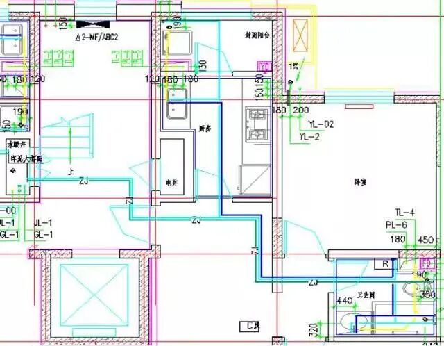

一、给水系统

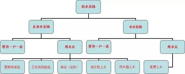

给水系统组成
室内给水系统管道均采用PP-R管,中水管需有标记,户内管道通常在地坪面层内敷设。
给水系统与装修需配合的事项
确定卫生间及厨房洁具的位置,并定位用水点
隐蔽管道应带压隐蔽,一般应以工作压力为保压压力,待隐蔽层达到许可的强度后方可撤压。
隐蔽完成后一定要作好标识,以防其它工种施工破坏管道。
冬季低温期间,如没有良好的保温措施,应及时将管道内的水吹净,防止管道冻坏。
(同样适合采暖系统)

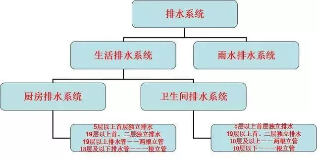

二、排水系统
排水系统组成
室内排水系统组成
排水系统附件

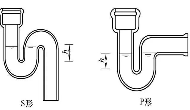

1.存水弯:
存水弯的作用是在其内形成一定高度的水封,通常为50~100mm,阻止排水系统中的有毒有害气体或虫类进入室内,保证室内的环境卫生

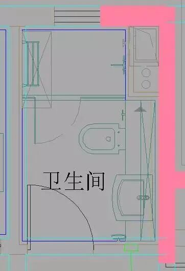

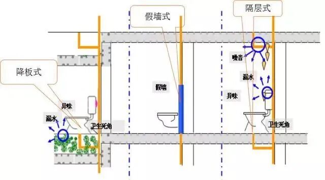

同层排水系统
假墙式同层排水系统
布置卫生间时,砌一堵假墙将管道和水箱都隐藏在其中
排水系统与装修之间需协调的关系
合理选择卫生洁具,确定排水方式
根据排水管井的大小,合理布局
管井检查口的位置应合理便于日后检修用
注意选用的地漏水封高度要满足50mm的要求

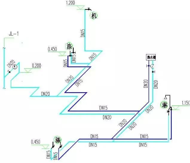

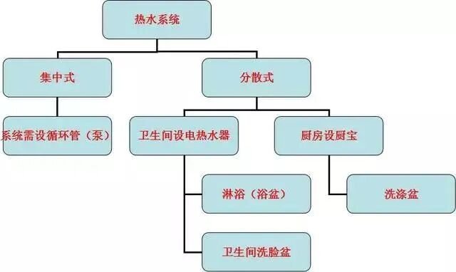

热水系统类型及组成
热水系统与装修之间需协调的关系
装修设计将热水器、用水点位置确定后,需提供给土建设计单位,连接各用热水点间的管道在土建施工中预埋
当选择的电热水器水箱为承压式时,有泄水管需预埋
