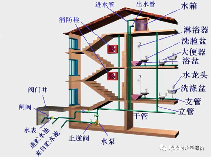

一、给水系统的基本形式
给水方式是指建筑内部给水系统的给水方案。
给水方式依据用户对水质、水压和水量的要求,结合室外管网所能提供的水质、水量和水压情况、卫生器具及消防设备等用水点在建筑物内的分布、用户对供水安全可靠性的要求等因素,经技术经济比较或经综合评判来确定。

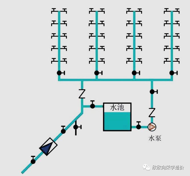

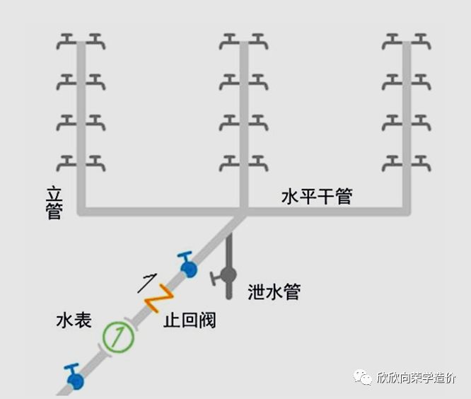

1、直接给水方式
当室外给水管网的水量、水压在一天内均能满足用水要求时,可由室外给水管网通过引入管,经水表直接向室内供水。
这是最为简单、经济的给水方式
图2
优点: 系统简单、安装维护方便、投资较少、充分利用室外管网水压,并且供水安全可靠。
缺点: 系统内部无储备水量,当室外管网停水时,室内系统立即断水。
适用范围: 适用于室外管网水压水压充足,并能全天保证用户用水要求的地区。

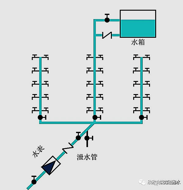

2、单设水箱给水方式
当室外给水管网中的水压昼夜周期性不足时。
低峰用水时(一般在夜间),利用室外给水管网水压直接供水并向水箱充水; 高峰用水时(一般在白天),室外管网水压不足,则由水箱向建筑内给水系统供水。
此外,室外给水管网水压偏高或不稳定时,也可采用单设水箱的给水方式。
图3
优点: 系统比较简单,投资较省,系统具有一定的储备水量,供水的安全可靠性较好。
缺点: 系统设置了高位水箱,增加了建筑物的结构荷载,并给建筑物的立面处理带来一定困难。
适用范围:室外管网水压周期性不足,室内用水要求水压稳定,并且允许设置水箱的建筑物。

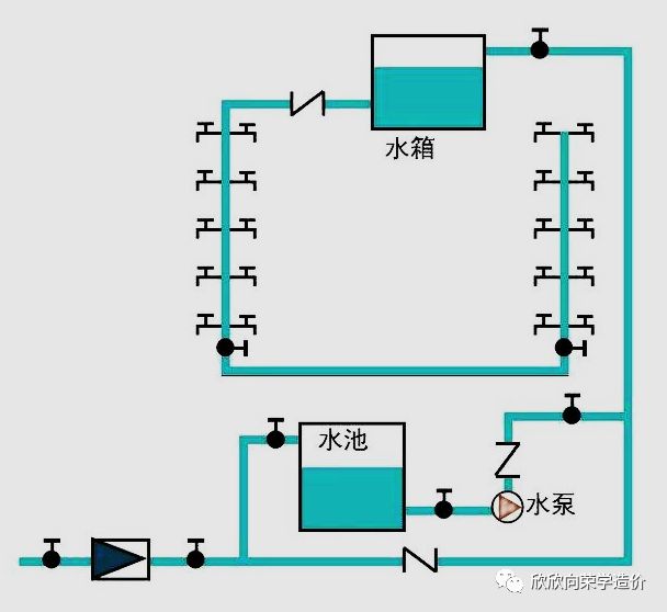

4、水泵水箱联合给水方式
当室外给水管网水压经常不足、室内用水不均匀、室外管网不允许水泵直接吸水而建筑物允许设置水箱水时,常采用水泵水箱联合给水方式。
水泵从储水池吸水,经加压后送入水箱。 因水泵供水量大于系统用水量,水箱水位上升,至最高水位时停泵。 此后由水箱向系统供水,水箱水位下降,至最低水位时水泵重新启动。
图5
优点: 水泵和水箱联合工作,水泵及时向水箱充水,可以减小水箱容积。同时,在水箱的调节下,水泵能稳定在高效点工作,节省电耗。易于实现管理自动化。储水池和水箱能够储备一定水量,增强供水的安全可靠性。
缺点: 系统一次性投资较大,设备和运行费用较高,安装及维护比较麻烦。
适用范围:在室外给水管网水压经常性不足、室内用水不均匀、室外管网不允许水泵直接吸水,而且建筑物允许设置水箱时。

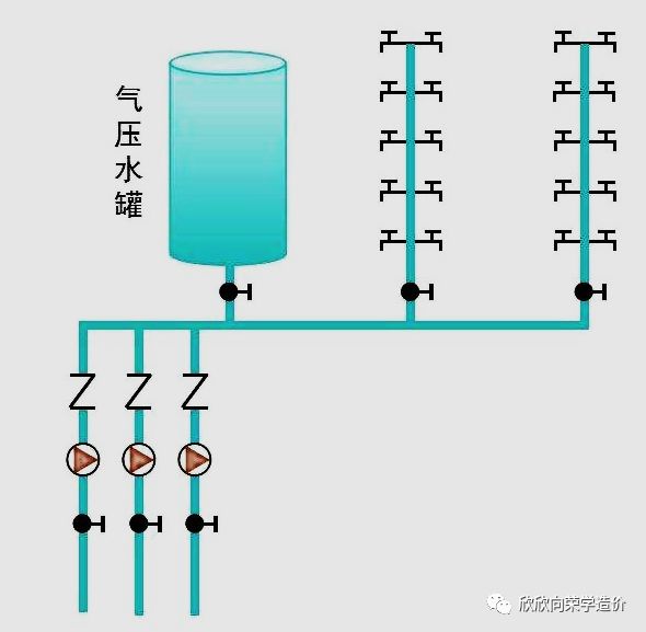

5、气压给水方式
利用密闭压力水罐代替水泵水箱联合给水方式中高位水箱,形成气压给水方式。 在给水系统中设置气压给水设备,利用该设备的气压水罐内气体的可压缩性,升压供水。
图6
优点: 设备可设在任何高度上,安装方便,便于隐蔽,投资少,建设周期短,水质不易受污染,便于实现自动化。
缺点: 给水压力波动较大,能量浪费严重。
适用范围:室外管网水压经常性不足又不宜设置高位水箱的建筑。

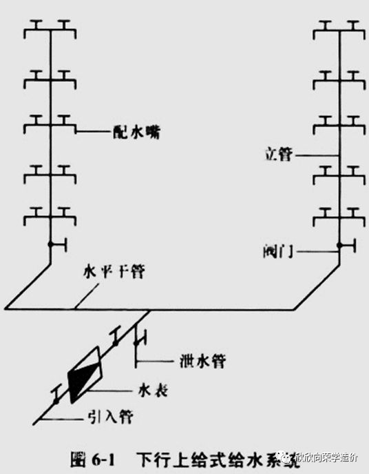

二、给水管网布置方式
1、下行上给式
水平干管敷设在 地下室 顶板下、专用的 地沟 内或者在底层直接埋地敷设,即水平干管 自下向上 供水的给水方式,是室内 给水管道 的重要布置形式。
对于一般的民用建筑和公共建筑中,直接从室内外管网供水 时,大都采用下行上给式。
图7

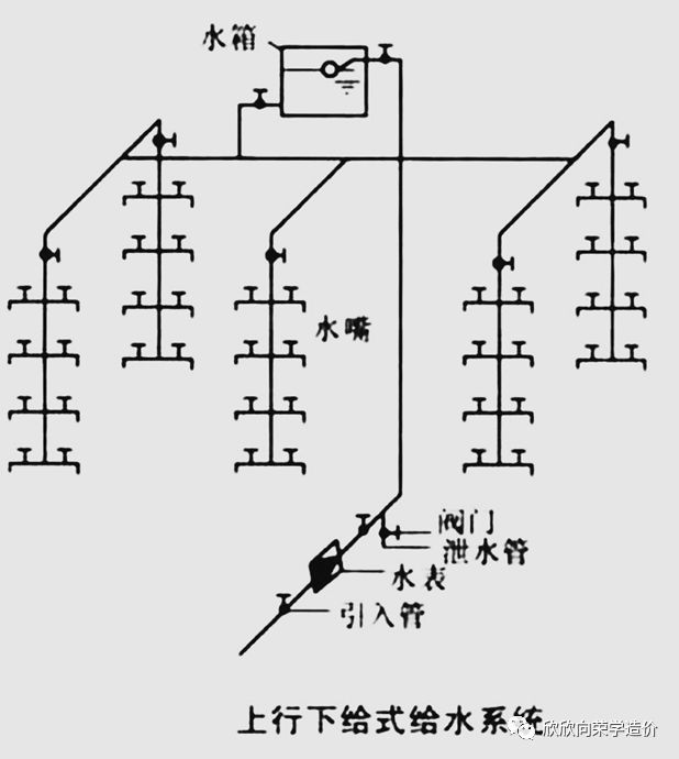

2、上行下给式
给水横干管位于配水管网的上部,通过立管向下给水的方式。 适用于设高位水箱的居住与公共建筑和地下管线较多的工业厂房。
图8

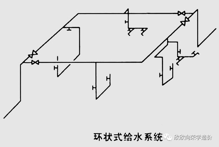

3、枝状网与环状网
一般建筑均采用枝状式,以上的图片都是支状布置管道。
只有在任何时间都不可能允许间断供水的大型公共建筑,高层建筑和某些生产车间才采用环状树状网。
环状网中任一管段损坏时,可以关闭附近的阀门,然后进行检修,水还可以从另外管线供应用户,从而增加了用水的可靠性。
缺点是管线长,成本高。
图9
枝状:室内给水管网宜采用枝状管网,单向供水。
环状:不允许断水的建筑或生产设备。
