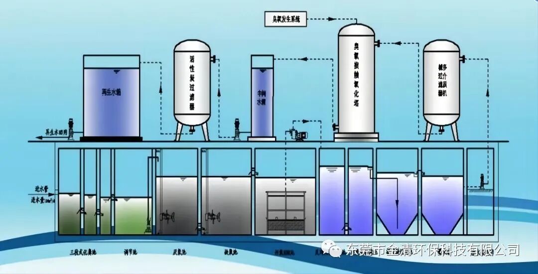

中水是指各种排水经处理后,达到规定的水质标准,可在生活、市政、环境等范围内杂用的非饮用水。因为它的水质指标低于生活饮用水的水质标准,但又高于允许排放的污水的水质标准,处于二者之间,所以叫做“中水”。
中水回用设备行业要求
进水水质:BOD≤500mg/l CODcr≤1500mg/l T-N≤60mg/l SS≤400mg/l。
出水水质:色度≤40度 COD≤50ppm、BOD≤10ppm、SS≤10ppm 、PH≤6.5~9、LAS≤1ppm、总大肠菌群≤3个、细菌总数≤100个/L、游离余氯≥0.2pp。
可根据用户的不同情况和原排水水质要求,选用不同的处理工艺,以优质杂排水为水源且水量不太大时,一般采用以物化为主的工艺流程;以杂排水为水源时,一般采用以一段生化处理辅以物化处理的工艺流程;以生活污水为水源时,一般采用以二段生化处理、物化相结合的处理流程。
中水回用设备工艺流程
中水回用设备特点
1、埋设于地表以下,设备上面的地表可作为绿化或其他用地,不需要建房及采暖、保温。
2、生化池采用生物接触氧化法,其填料的体积负荷比较低,微生物处于自身氧化阶断,产泥量少,仅需三个月(90天)以上排一次泥(用粪车抽吸或脱水成泥饼外运)。
3、全套装置施工简单、操作容易,所有机械设备均为自动化控制,全部装置可设置于地表;
4、碳钢具有耐腐蚀、抗老化等优良特性,使用寿命长达 50 年以上;
5、整个设备处理系统配有全自动电气控制系统和设备故障报警系统,运行安全可靠,平时一般不需要专人管理,只需适时地对设备进行维护和保养。
中水回用设备应用范围
1、办公大楼、住宅小区、医院、宾馆、学校、体育场馆、泳池等各类民用建筑的污水处理或中水回
2、无排水管网系统的地区,如旅游风景区、度假区、别墅、饭店、小居民点、车站、收费站、临时工地等的生活污水处理。
3、洗车场、洗衣房、食品污水处理、畜牧业污水处理
4、制药、制糖、酒精、皮革、造纸、印染等高浓度有机废水的处理。

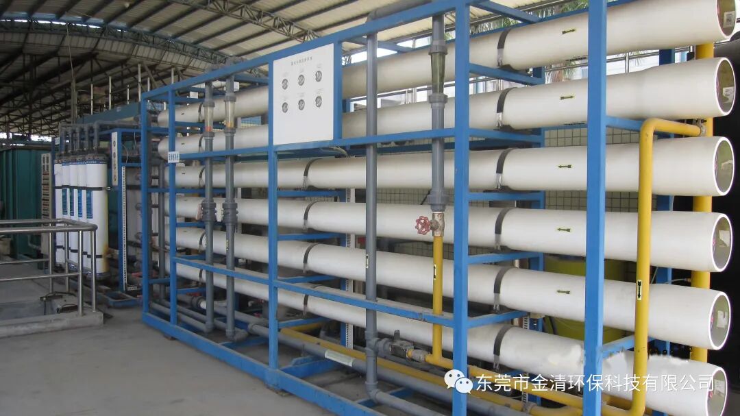

全面解析一体化中水处理设备工艺原理和优缺点
一体化中水处理设备采用膜生物反应器技术是生物处理技术与膜分离技术相结合的一种新工艺,取代了传统工艺中的二沉池,它可以高效地进行固液分离,得到直接使用的稳定中水。又可在生物池内维持高浓度的微生物量,工艺剩余污泥少,极有效地去除氨氮,出水悬浮物和浊度接近于零,出水中细菌和病毒被大幅度去除,能耗低,占地面积小。适宜住宅小区、办公楼、商场、宾馆、饭店、机关、学校、部队、工厂等生活污水和与之类似的工业有机废水,如纺织、啤酒、造纸、制革、食品、化工等行业的有机污水处理。
