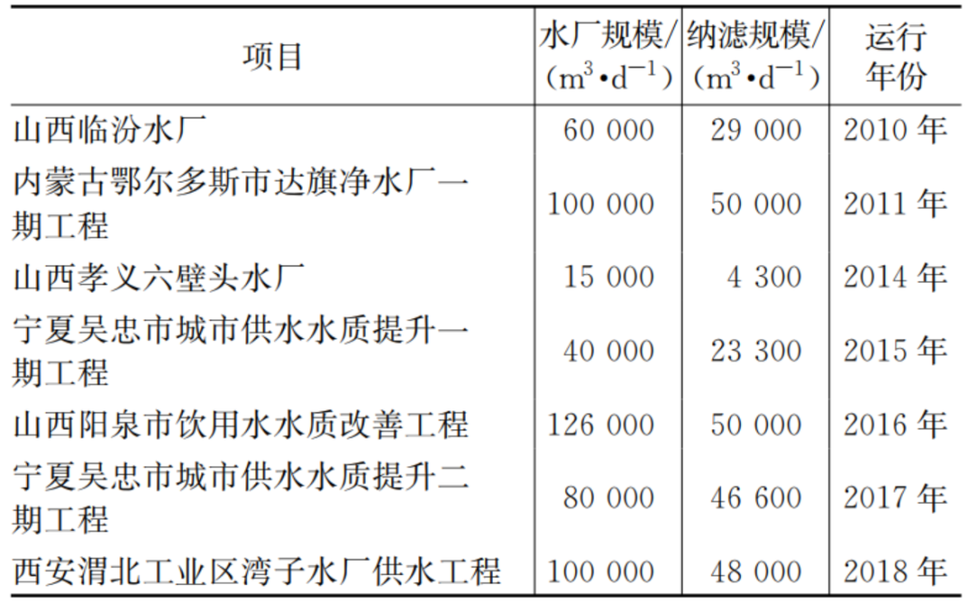

(1)苦咸地下水处理。苦咸水地区的地下水中总硬度、硫酸盐、氟、重金属等含量一般偏高,以此作为原水的供水厂出厂水水质较难达到《生活饮用水卫生标准》(GB 5749-2006)。部分地区虽然没有超出生活饮用水卫生标准的规定要求,但饮用水中的硬度(以碳酸钙计)接近国标限值(450mg/L),当地居民反映在烧开后水杯内有白色沉淀,感观较差,洗脸毛巾使用后易变黄、变硬、管网系统结垢严重,一定程度上影响人民生活质量和身体健康。随着人民生活水平的不断提高,安全供水的刚性需求会促使大量的苦咸水地区市政水厂实施水质提标改造。鉴于纳滤技术优良的脱盐效果,该技术己逐渐成为苦咸水脱盐软化的首选,并得到了大规模的工程应用,现有工程案例见表1。
表1 纳滤在苦咸地下水处理领域的国内典型工程应用案例
(2)受咸潮影响的地表水处理。对于靠近海洋地表水源,受冬季过程中随着海水倒灌的影响而发生咸潮,原水中氯离子含量超标,常规的净水工艺不能有效解决去除氯离子,导致咸潮期间水厂出厂水水质达不到《生活饮用水卫生标准》(GB 5749-2006)的相关要求。为了解决地表水源的咸潮问题,相关河流入海口城市建设了大型避咸水库,如上海的青草沙和陈行水库。由于纳滤膜工艺对于氯离子具有较好的去除效果,能有效保障受咸潮影响区域的饮用水水质安全,在某些地区可考虑作为建设避咸水库替代技术方案。
福州市长乐二水厂总设计产水规模为10万m?/d,原水取自闽江,每年十月份以后原水氯化物指标不断升高,最高时段原水氯化物已达1 000mg/L,由于常规自来水处理工艺无法处理水中氯化物,严重影响供水水质。为充分保证城市饮用水品质,长乐二水厂采用了纳滤处理工艺进行了深度处理改造,以降低产水中的氯离子含量及总含盐量,使之达到《生活饮用水卫生标准》(GB 5749-2006)。长乐二水厂纳滤膜系统设计进水氯离子1 500mg/L,产水水质氯离子要求≤150mg/L,纳滤膜系统已于2018年10月建成并出水。

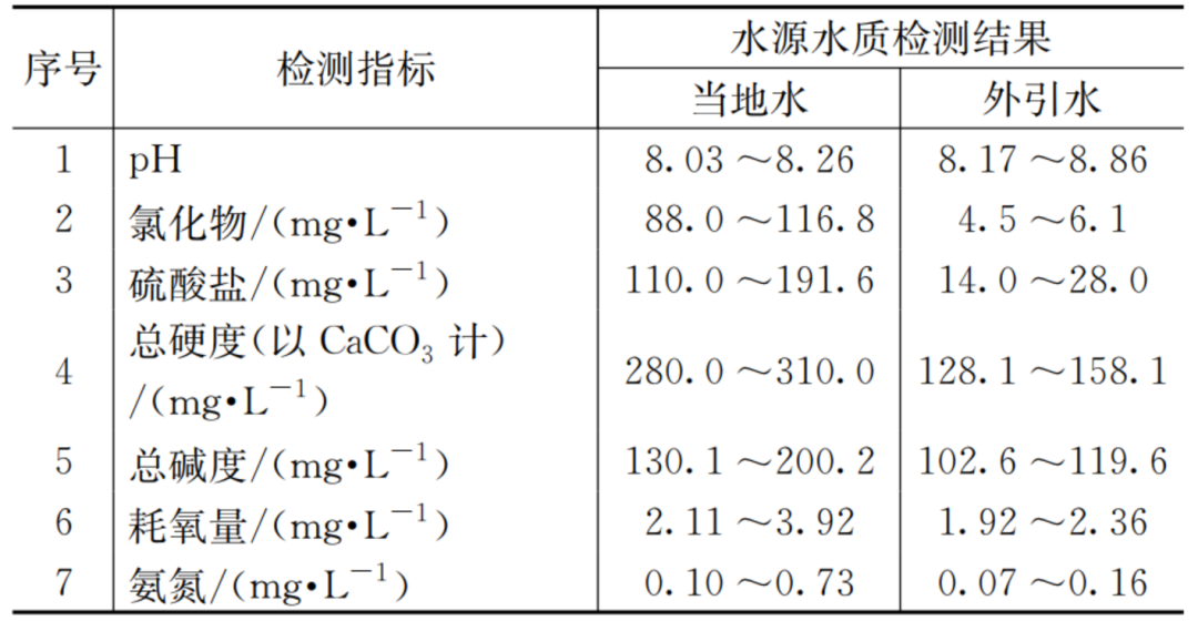

某市主供水源为当地水和外引水,两种水源在水质指标上存在许多差异,尤其是水体总硬度差别较大。当地水原水硬度常年处于280~310mg/L之间,而外引水原水硬度在128.1~158.1mg/L之间。并且,两种水源的硫酸盐、氯化物等指标也存在较大差异,如表2所示。
表2 某市当地水与外引水水源水质情况
目前某市现有水厂所采用的沉淀+砂滤的常规工艺以及臭氧-生物活性炭深度处理工艺对水中硬度、氯化物、硫酸盐等的去除均无明显效果。因此,以当地水为水源的水厂,其出厂水硬度及溶解性固体等指标远高于采用外引水为水源的水厂。对同一座城市不同地区的民众而言,最终实现自来水的同城同质,是迫切而现实的需求。因此某市水司拟对采用当地水水源的水厂采用纳滤膜工艺进行深度处理改造,主要聚焦硬度、氯化物及硫酸盐等无机盐的去除,使得相关水厂出厂水质对标外引水为水源的水厂,实现同城同质供水的目标。
