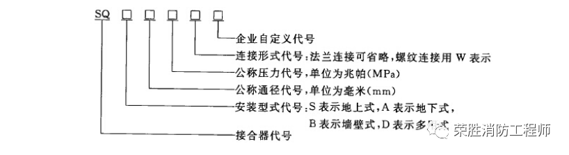

二、水泵接合器型号
示例1:公称通径为100mm、公称压力为1.6MPa、法兰连接的地上式消防水泵接合器可表示为:SQS100-1.6。
示例2:公称通径为150mm、公称压力为2.5MPa、螺纹连接的多用式消防水泵接合器可表示为:SQD150-2.5W。

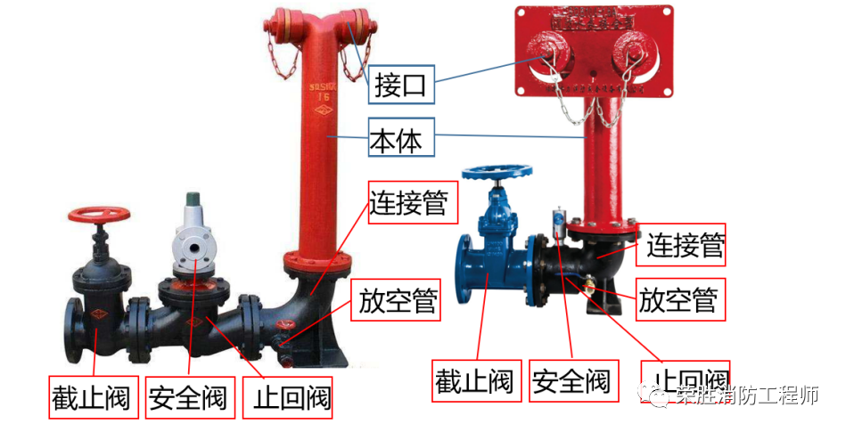

四、水泵接合器的组成
水泵接合器由接口、本体、连接件(弯头)、放空管、止回阀、安全阀和截止阀组成。
安装顺序:接口-本体-连接件-止回阀-安全阀-放空管-截止阀
水流方向:接口-本体-连接件-放空管-止回阀-安全阀-截止阀
止回阀方向:由接合器流向截止阀(向管网供水)
安全阀作用:用于排除系统管网超压的压力,即安全阀安装系统侧,止回阀后

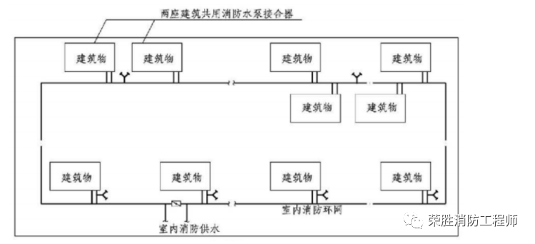

2.临时高压消防给水系统向多栋建筑供水时,消防水泵接合器应在每座建筑附近就近设置。如下图,从图中可以看到多栋建筑可以合用一组水泵接合器。但各建筑的截止阀需要标注明确,不然会导致水流不明确。

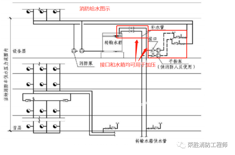

3.消防给水为竖向分区供水时,在消防车供水压力范围内的分区,应分别设置水泵接合器;当建筑高度超过消防车供水高度时,消防给水应在设备层等方便操作的地点设置手抬泵或移动泵接力供水的吸水口和加压接口。
