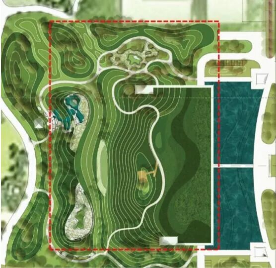

该工程位于河北雄安新区,选址位于容东片区悦容公园内平缓的山坡地带,是国内首创景观化隐蔽式城市计算中心:建筑设计方案将建筑主体融入地下,建筑屋面采用覆土造景,建筑南、北、西3个方向大部分隐藏在公园起伏地形内,仅东立面建筑完全外露。从东立面可直接看到室内机房生态大厅,东立面外侧设有景观水体,立面的实体形象结合水面倒影的虚拟形态,共同组成“数字城市之眼”的建筑形象。水面倒影与建筑实体这“一虚一实”的景象也隐喻着该计算中心承载“数字孪生城市”的功能。建筑东立面外侧正对本项目用地的市政道路标高为9.50m,东侧主入口路面设计标高为10.00m。建筑专业定义首层(±0.00)为标高4.50m的楼层,建筑首层与西侧入口平接,建筑二层的标高为10.50m,与东侧入口平接。项目具体规划及效果如图1、图2所示。

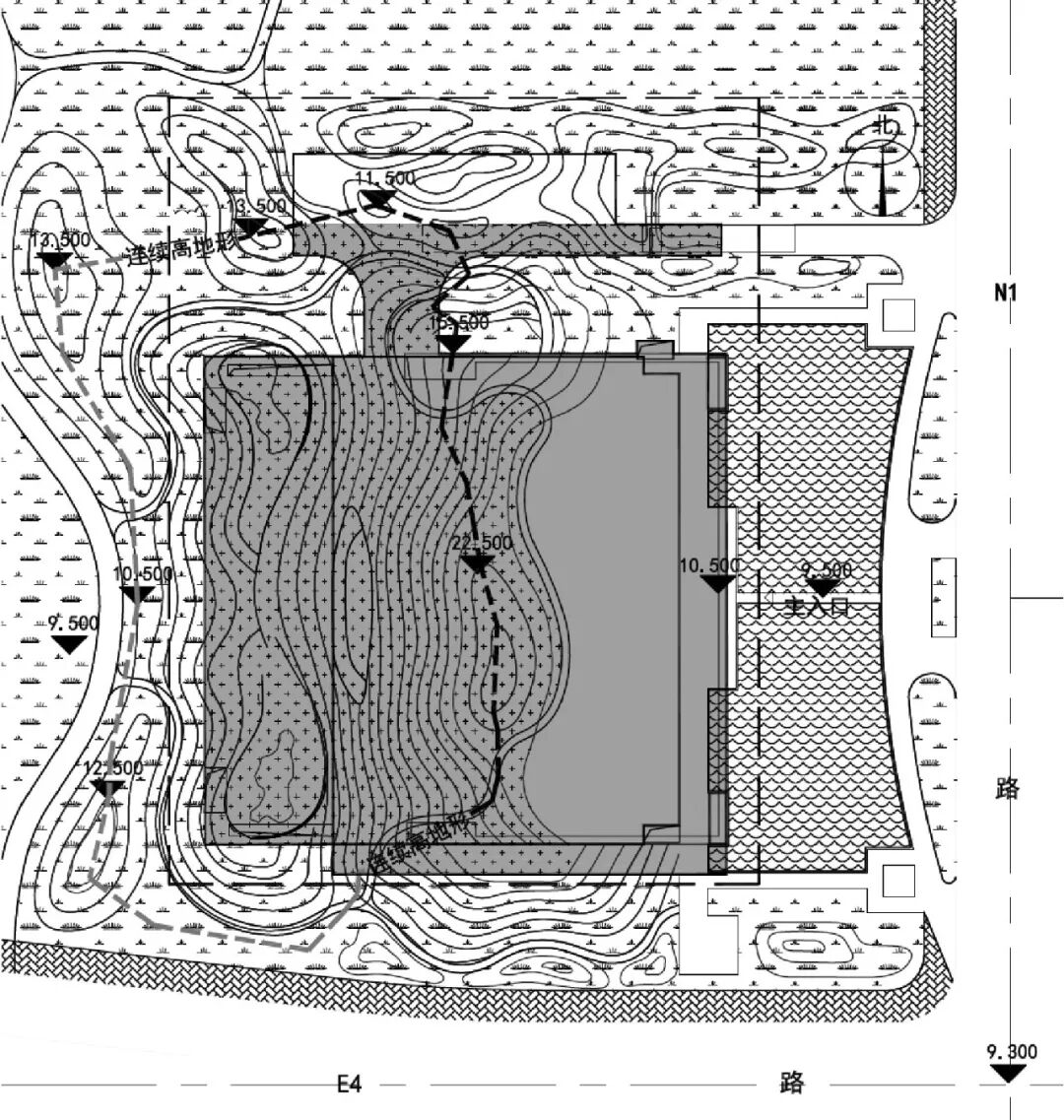

本工程除保证建筑入口标高高于洪水百年重现期水位1.0m以上,同时高于室外地面0.6m以上的要求外,考虑到工程周边地形较复杂,且计算机房位于地下室,一旦发生外水侵入危害极大,故在总图竖向设计和建筑设计上,采取了“三道防线”的加强措施:东侧主入口处市政道路标高约9.50m,建筑东入口的室内地面标高为10.50m,东入口与市政路衔接部位的高差为1.0m;场地中部有高于10.50m的连续地形,作为建设用地以外地表径流不会侵入建筑物的第一道防线。总平面竖向情况如图3所示。
图3 总平面竖向
西侧下凹地形的最低点标高为6.00m,按照降雨量计算下凹区域的最大积水深度为900mm(地下水位升高至6.0m,考虑雨量径流系数为1.0),建筑西出入口外侧设置标高为7.0m的挡水墙,作为防止西侧雨水侵入建筑物的第二道防线。建筑西入口门外设置储水仓,容积按照西入口附近室外下沉通道和坡屋面为汇水面积、100年重现期暴雨2 h雨量计算,所需容积为500m?,实际按550m?设计,作为防止西侧雨水侵入建筑物的第三道防线。
本工程针对西侧建筑入口的防淹设计采用了“蓄”“排”两种措施互为备份,即从以下两方面采取措施:一方面是按照100年重现期降雨量,计算西入口室外下凹地形蓄水量,进而确定建筑入口外挡水墙的高度:雄安新区100年重现期降雨量为168.4mm,下凹地形积水量可达1 496m?,积水深度约0.9m,故在建筑西入口外侧设置高度为1.0m的挡水墙;另一方面根据100年重现期暴雨强度,设计雨水泵站:降雨历时10min,暴雨强度为4.44L/(s·100 m?),排水泵站分南北两座设置,在西侧下凹区域积水升高,产生入侵室内威胁时启用。共设置6台排水泵,每座泵站内3台水泵,2用1备,每台排水流量210m?/h。按照措施备份的原理,在降雨不大于100年重现期时,仅依靠“蓄”或“排”一种措施即可维持建筑防淹安全,当出现超重现期降雨时,两种措施可同时起作用,假设允许的下凹地形积水深度为0.9m,同时开启雨水泵站所有排水泵对外排水,可抵御的最大小时降雨量约为219mm/h。

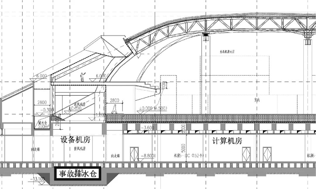

为了降低结构渗水对建筑室内产生的风险,地下室外墙设置双层墙体,地下室设置架空层以及底部事故排水仓,如图4所示,在事故排水仓内设置潜污泵加压排水排至室外雨水井,解决建筑物渗水及排水问题。
图4 事故排水仓和地下室架空层

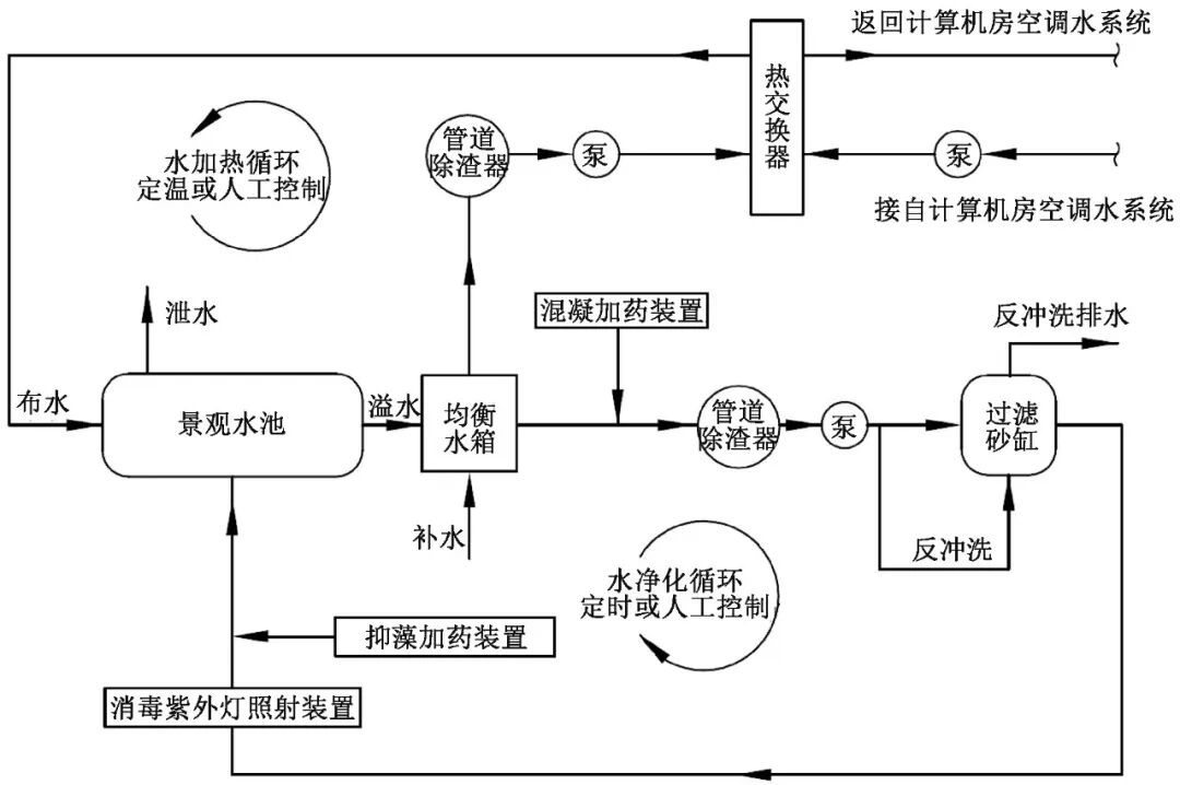

采取加热池水防止冬季水池结冻,本工程利用来自地下计算机房的空调系统废热为池水升温,同时也可利用水池为计算机房自然散热。在设计过程中,采用全年动态模拟,估算维持水体所需供热量为2 650 kW,可保证池水温度不低于4 ℃。从计算机房安全角度考虑,在水景水处理机房隔壁单独设置循环水换热机房,该机房内设置板式换热器及一次侧换热循环水泵。
4.3 水质控制
已有学者针对华北地区毗邻城市公园的景观水体水质做了监测和研究,此类水体的水质受人员活动和季节性降雨有较大波动,且易发生富营养化,改善其水质的推荐措施是加大水体循环量以增加含氧量。同时维持水体清洁和保持其较好的透明度,也是保证建筑风貌的关键因素。
景观水池面积约5 300m?,根据建筑风貌需要,水景应呈现镜面水池,意味着本身无造景循环量要求,为加大水循环量以保证水质,水循环周期设计为72hr,采用逆流式循环系统,溢水槽边沟回水,通过重力管道进入平衡水池,循环水泵由平衡水池吸水,经过净化处理和换热器加热后,再由池底布水器送入景观水池。净化工艺采用投加絮凝剂后过滤,再加藻类抑制剂,如图5所示。
图5 景观水体循环处理及加热流程
