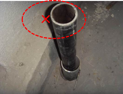

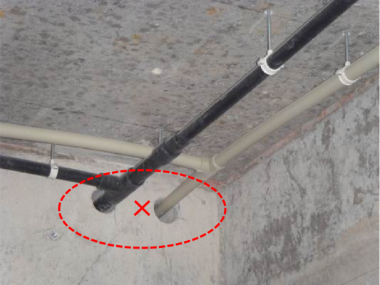

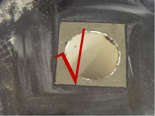

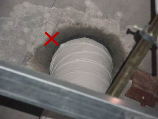

1、排水管穿过楼板开洞时,开洞尺寸应大于管外径至少60mm,且中心线重合。

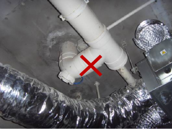

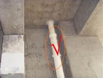

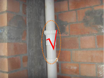

2、排水主管道必须每层设置一个伸缩节。

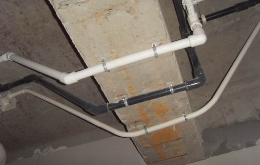

3、排水支管道连接,应采用45°三通或45°四通和90°斜三通或90°斜四通,或曲率半径不小于4倍管径的90°弯头,保证排水通畅。
4、排水支管道连接,应采用45°三通或45°四通和90°斜三通或90°斜四通,或曲率半径不小于4倍管径的90°弯头,以保证排水通畅。

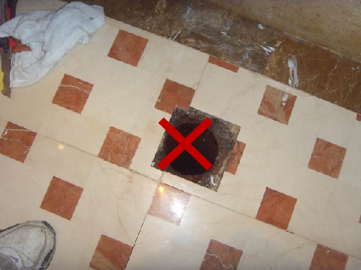

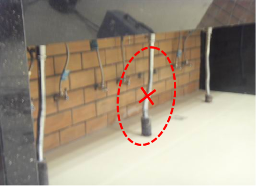

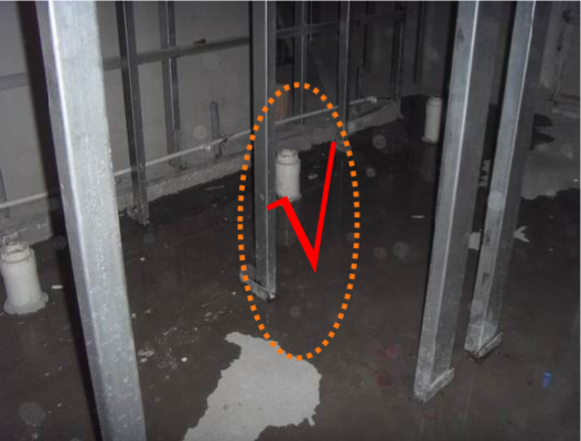

5、排水甩口要做好防异物进入的保护措施。

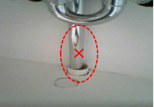

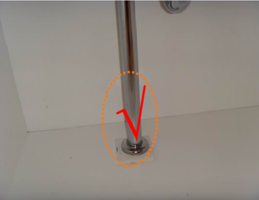

6、台盆水管必须做好密封、防臭措施。

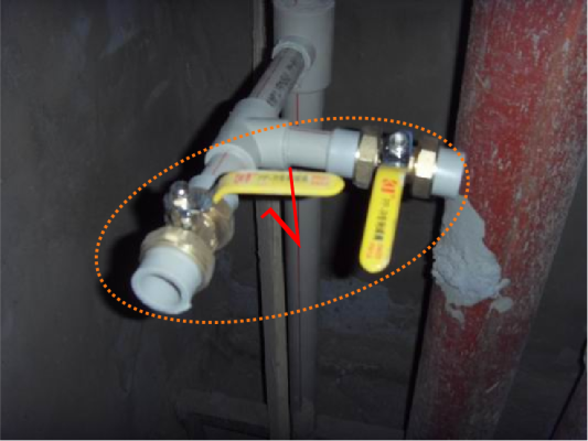

8、冷热水管道水平敷设时应遵循“左热右冷、上热下冷”的原则。

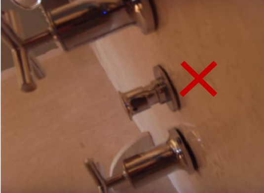

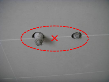

9、淋浴龙头接驳口应安装平正,接驳口与墙砖面平齐,给安装淋浴龙头带来困难。

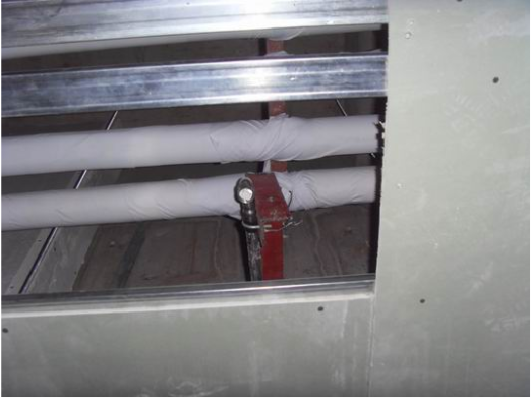

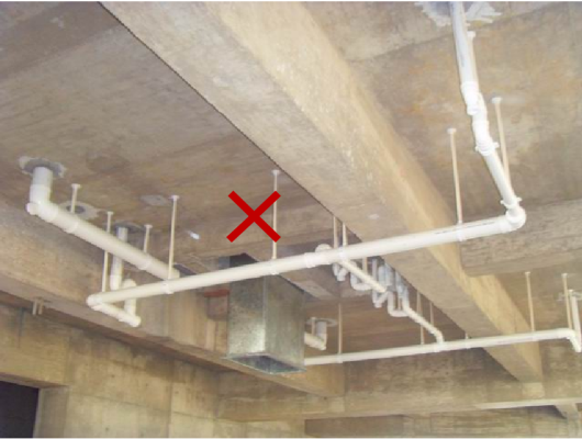

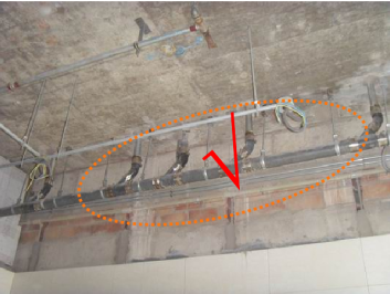

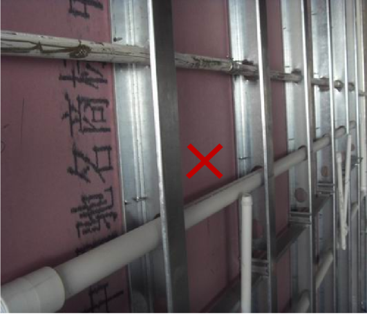

10、冷热水干管不应在墙体内敷设,一旦水管漏水或破裂,其造成的后果十分严重,也不便于检修,管道保温困难,会引起石膏板墙受热变形,施工工艺要求也不允许这样做,应在天花内敷设。
11、热回水管道做法。

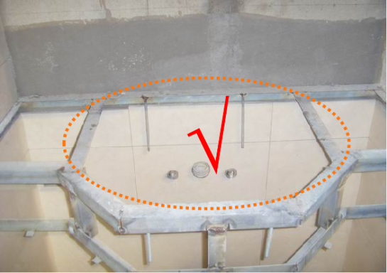

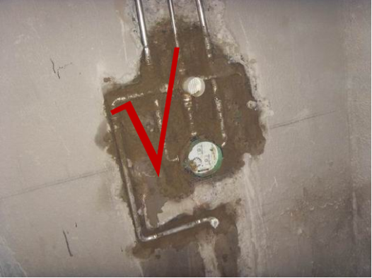

12、淋浴混水器安装时一定要用实物模型或红外线找平找正,避免最后安装洁具时不平不正。

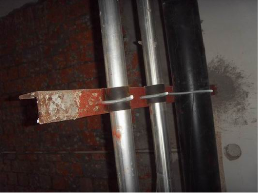

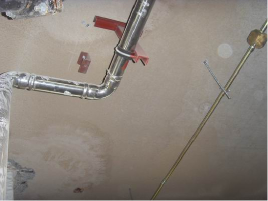

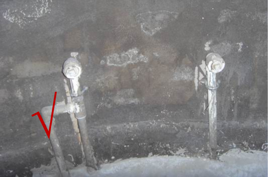

13、给水管道固定时,固定点处必须加橡胶软垫,以避免发生水锤现象而导致接头松动漏水。

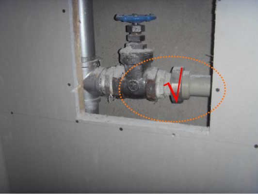

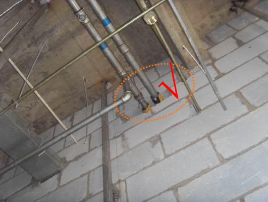

14、给水支管安装阀门处必须安装可拆卸的连接件。

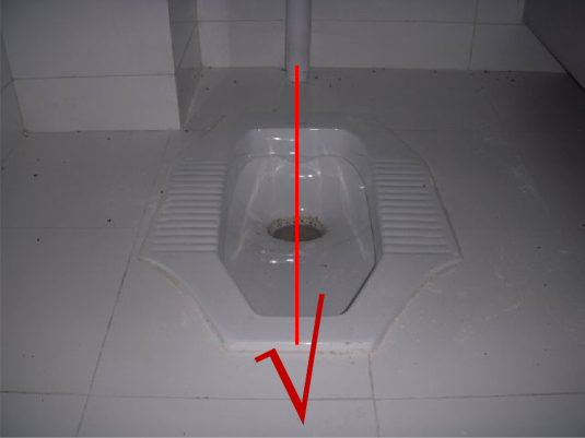

15、蹲便器冲水弯管与大便器纵轴线应在一条直线上,安装紧密,否则易漏水。

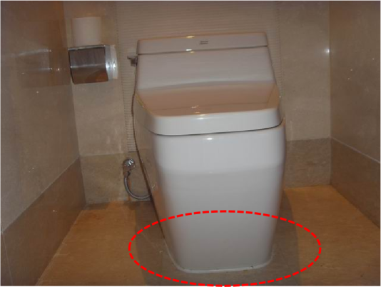

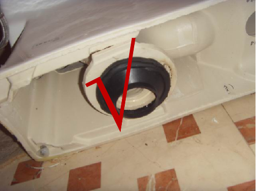

16、安装座便器时,甩口处应用砂浆抹平,甩口与地平平齐,接口处必须安装橡胶法兰,用硅胶固定时,大部分硅胶应在座便器底座里侧。
17、座便器用硅胶固定时,大部分硅胶应在座便器底座里侧,外侧的硅胶应清理干净。

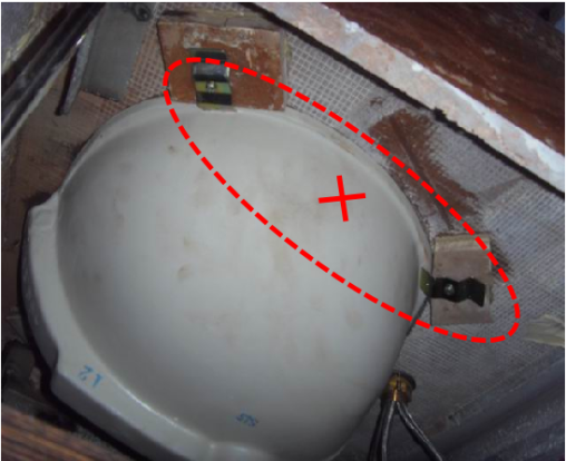

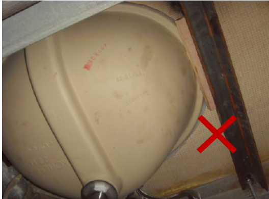

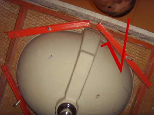

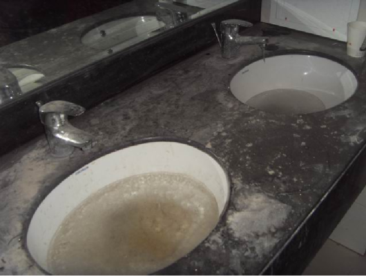

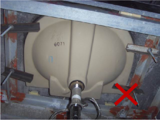

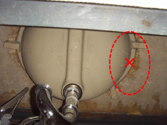

18、台盆安装时必须采用金属支架固定,不得采用大理石胶或木块固定。
19、台盆采用金属支架固定时,必须做防锈防腐措施。

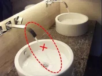

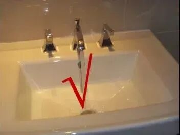

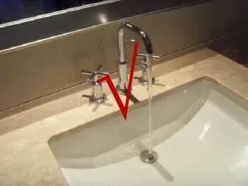

20、台盆水龙头出水应柔和,不能太急,以免溅到台盆外面,弄湿衣物,方法是调节角阀。

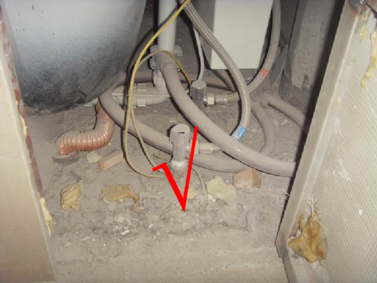

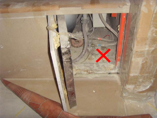

21、浴缸去水口、给水接驳口位置应在检修门附近,检修门的开启方向应便于安装和检修。
