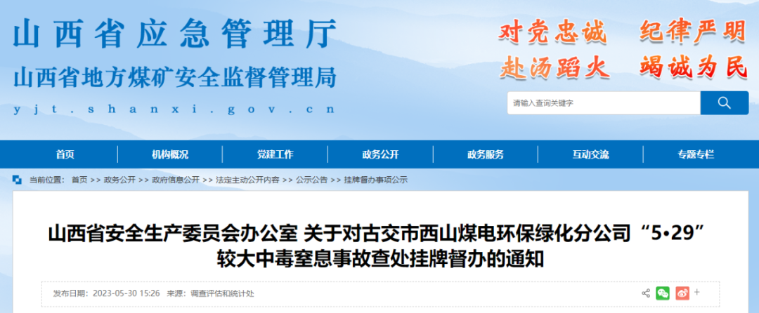

5月29日,古交市西山煤电环保绿化分公司屯兰净水厂工地污水井内发生一起中毒窒息较大事故,造成4人死亡。目前,省安委办对该起事故查处实行挂牌督办。

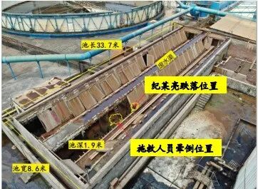

5月18日,山东晨鸣纸业集团股份有限公司子公司浆渣外售单位科晶公司发生一起中毒窒息事故,造成4名员工死亡。
据事故现场勘察后,初步判断:作业人员纪某亮在作业通道失足跌落至集水池。由于天气炎热且集水池长期封闭,集水池废水中的有机物被生物细菌分解,生成硫化氢等有毒有害气体,作业人员纪某翔、纪某生、王某法3人在没有任何防护措施情况下进入池内救援,导致中毒事故发生。具体原因有待进一步调查。
浆渣回收过滤区全景图
