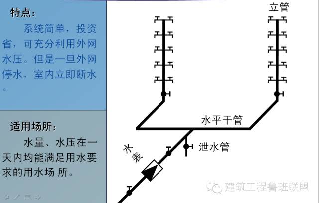

1、直接给水方式

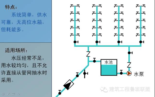

2、设水泵给水方式

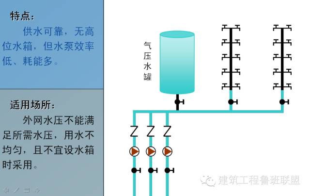

3、气压给水方式

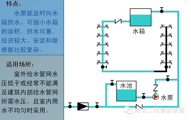

4、设水泵和水箱给水方式

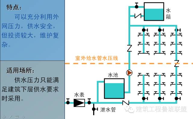

5、分区给水方式

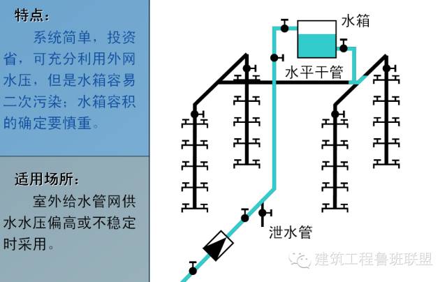

6、设水箱给水方式
