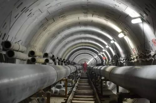

# 02 不开槽管道施工
顶管、盾构、浅埋暗挖、定向钻、夯管。

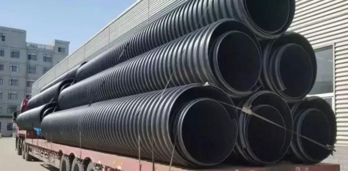

# 03 管道安装
给水管道采用PE管热熔或电熔连接,排水管道采用预制混凝土管,承插式连接。

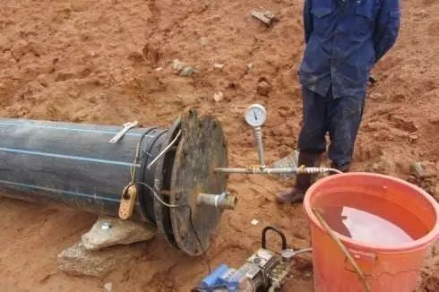

# 05 功能性实验
压力管道水压实验、无压管道严密性实验、给水管道的冲洗与消毒。
