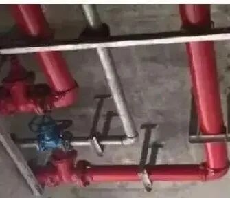

1、消火栓箱门开启角度要求不小于120°
2、消防水管引入管方向明确
3、栓口中心距地面为1.1m,允许偏差±20mm
4、引入管拐弯处需增加支架
5、消火栓箱离墙面间距满足开门要求
6、暗装消火栓箱铝框规定要露出墙面。
7、消火栓等配件安装需按设计规范位置安装,且应和FAS系统确定安装位置是否满足双方要求。
8、消火栓箱应设醒目标识。

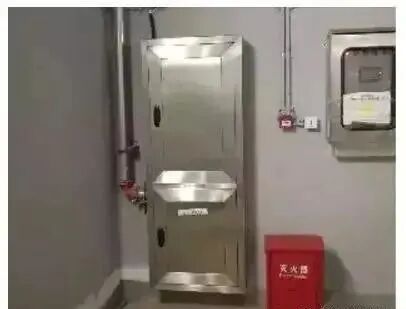

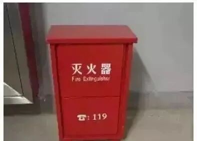

1、根据图纸要求,将各种尺寸规格的灭火器箱安装到对应的位置。
2、安装灭火器箱下单前需与装修专业核对预留安装位置是否足够。
3、灭火器安装数量应满足设计及规范要求。
4、灭火器箱表面应设明显“灭火器箱”标识。

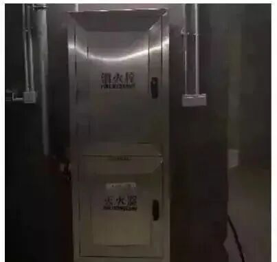

1、根据图纸要求,将消防器材箱对应的位置,注意站台位置时需保证最小通行距离1.2米。
2、消防器材箱安装底标高应符合要求,一般为0.3米。
3、消防器材箱表面应设明显“消防器材箱”标识。

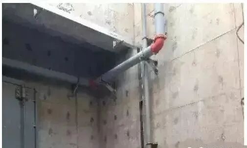

1、水管阀门、弯头及三通等连接处、终端等需增设支架。
2、水管支架间距符合设计及规范要求。
3、水管支架需预制,所有支架预制完成后与热镀锌处理,镀锌层厚度符合设计要求(一般不小于80μm),表面光滑。
4、水管支架钻孔时不能采用火焰切割法。
5、金属水管与支架之间需增加橡胶绝缘垫。
6、支吊架需固定在承重结构。

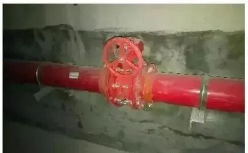

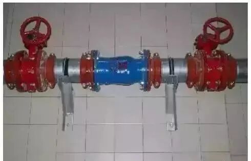

1、阀门两端需增加支架。
2、法兰连接的阀门,同一个法兰上螺栓方向一致。
3、止回阀等有方向要求的阀门需按箭头指示方向安装。
4、安装前,应仔细检查核对型号与规格是否符合设计要求,检查阀杆和阀盘是否灵活,有无卡阻和不正现象,阀盘必须关闭严密。
5、必须对阀门进行强度和严密性试验,不合格的不得进行安装.阀门试验要求按相关规范执行。
6、满足设计及规范要求下,阀门应尽可能安装在便于操作的位置。
7、需对不同系统阀门工作压力进行区分,避免安装错误。

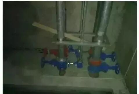

1、水管过穿人防门处需安装防爆闸阀,防爆闸阀安装距离墙面200mm。
2、当穿过双人防门时,防爆闸阀应安装在靠室外的人防门内侧,距离靠室外的人防门200mm安装。
3、人防门不能自行开孔。
4、过人防门的水管安装时,水管中心应与人防门预埋套管中心重合。

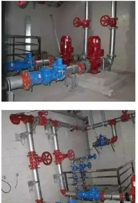

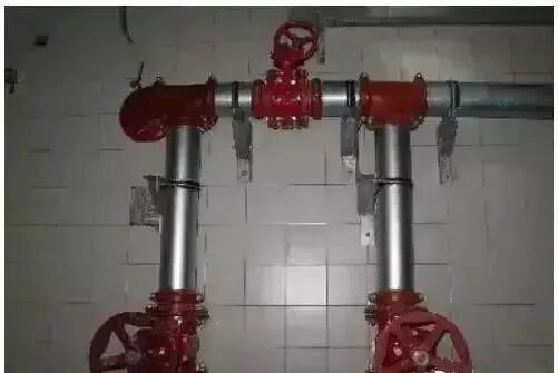

1、熟读系统图及厂家安装图,结合消防泵房房间格局,提前设计出消防系统安装路径,定好基础位置。
2、水泵进出水口应安装橡胶软接头,底座应安装橡胶垫。
3、水泵进出水管径应符合设计要求。
4、消防给水系统设主备用泵,主泵停止运行,备用泵应能自动切换运行。
5、满足设计要求条件下,各阀门安装位置应便于操作,管线布置应考虑人员通行便利性。
![[收藏]给排水及消防系统施工工艺做法_10 图片](http://g.co188.com/img/topics/new_topics/images/blank.gif)

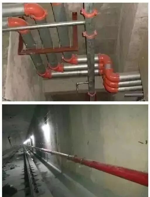

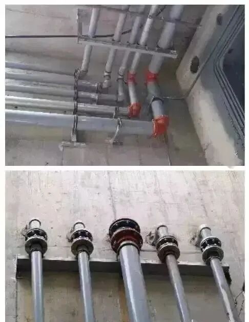

1、按图纸要求选用材料,根据管径大小确定连接方式(一般小管丝接,大管卡箍连接,阀门法兰连接)。
2、阀门安装时需注意工作压力为大于1.6MP。
3、水管丝接处需做好防腐处理。
4、区间等设计要求区域需用柔性卡箍。
5、管道安装横平竖直。
6、伸缩缝处需安装金属软管,过人防门处需安装防爆闸阀,出结构处需安装橡胶软接头。
7、采用卡箍连接时,卡箍需拧紧,不留缝隙。
8、在系统最高点应设置排气阀门。

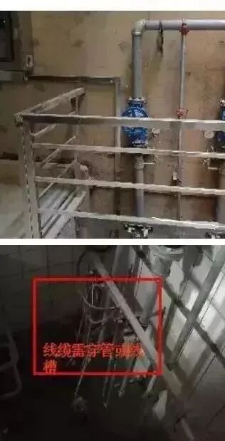

1、水泵设备进场时,需核对其功率、扬程等参数,对号入座,避免安装位置错误。
2、潜污泵系统安装前需对集水井里面的垃圾进行清理,防止堵塞水泵。
3、水泵安装时需考虑操作、维修方便,地铁里暗装的阀门等需预留足够的安装及操作空间。
4、法兰及卡箍需拧紧,并逐一检查其严密性,防止排水时四处喷溅,安装完成后做好压强试验。
5、潜污泵调试时,检查各阀门是否处于正确状态,特别是过人防门及出室外等地方的阀门是否开启。
6、水泵缆线外露部分需线槽或钢管敷设。

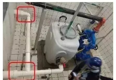

1、污水泵房砌筑前,应根据污水密闭提升装置预留运输通道。
2、污水泵房重力排水系统应尽量避免弯头的数量,容易造成管道堵塞。
3、重力排水需控制好坡度,特别是土建结构上预埋时需计算能否满足坡度要求。
4、进入污水密闭装置的管道应避免蝶阀,蝶阀容易在阀门处堵塞。
5、污水密闭提升装置基础高度需根据实际坡度要求计算,应结合设计蓝图及厂家深化图。
6、排出管与立管的连接宜采用两个45?弯头或弯曲半径小于4倍管径的90?弯头,否则管道容易堵塞。

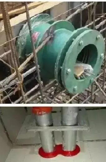

1、水管穿墙和楼板时应设套管,管道外径应比管道外径大20mm。
2、穿越楼板时,下端与楼板平齐,顶部应高出饰面20mm。
3、有地震设防、承受震动或管道伸缩变形及有防水要求等区域应安装柔性防水套管。
4、柔性套管穿墙时,墙壁厚度不应小于300。否则墙体应加厚。
5、柔性套管安装时带有柔性材料及法兰盖端应安装在墙体内侧。
6、水管穿墙安装后,需进行封堵。
