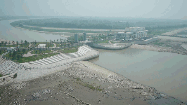

长江陈行水库引水工程
上海城市供水第一座长江水源水库

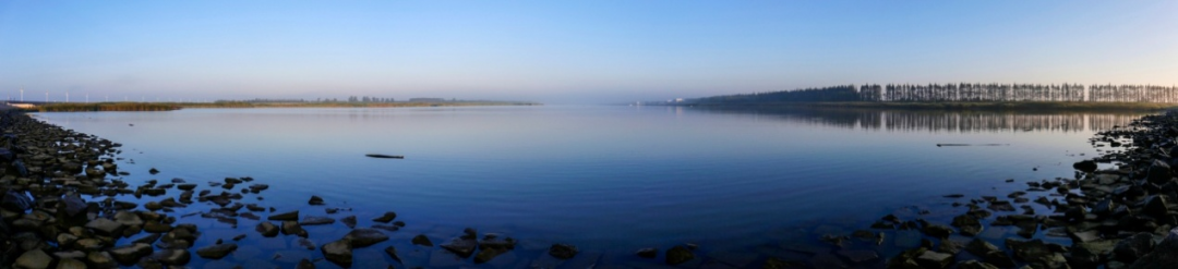

  1992年6月,上海院参与建成上海城市供水第一个长江水源地——陈行水库,结束了上海以黄浦江作为唯一水源的历史。
  陈行水库位于宝山区罗泾镇长江岸段,于1990年11月兴建,1992年6月投产,水库呈矩形,面积135万平方米,是上海市开发利用长江口饮用水水源地的重要里程碑,是上海“两江并举,多源互补”原水格局开辟的首个长江水源地水库,兼具避咸蓄淡、避污蓄清双重功能,承担向上海北部地区部分水厂供应原水任务。
  工程共分三期建设,1992年6月28日一期工程建成,供水规模为20万立方米/日。我院首次将水力充填技术应用于河口水库筑坝,大大节省了工程投资。二期工程1994年5月开工,1996年6月5日建成,供应能力达130万立方米/日。三期工程实施了第二取水泵站、输水管线复线。2008年陈行水库大堤加固改造后库容增加至950万m?,供水能力可达206万立方米/日,改善了宝山、嘉定等北部地区的原水质量。

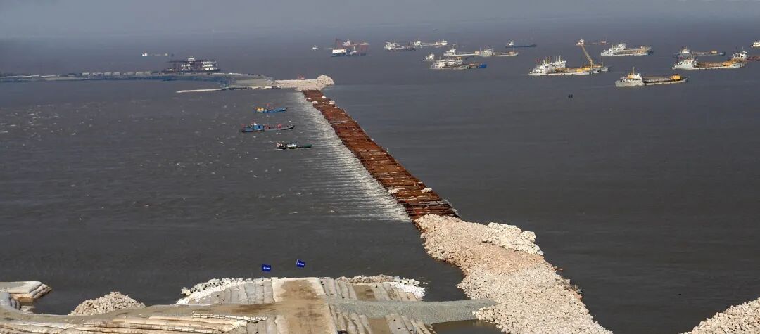

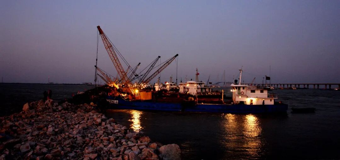

  2009年1月2日夜里,青草沙水库800米超大龙口一次性成功合龙,刷新了国内围垦史上的合龙纪录,时任上海市长的韩正发来贺信。2011年6月8日,正式宣告上海青草沙水源地原水工程建成通水。
  作为上海市供水的百年战略,历经十五年前期研究,经科学决策,青草沙水源地原水工程被列为上海市“十一五”规划重大工程建设项目。三峡上海院从上世纪90年代就开始参与青草沙水源地的前期规划、科研等,立项后承担了牵头设计、勘测、监检测和监理等工作,前后约二十年,经历了研究的寂寞、规划的磨难、设计的艰辛和施工的汗水。

青草沙东龙口截流(左右滑动)

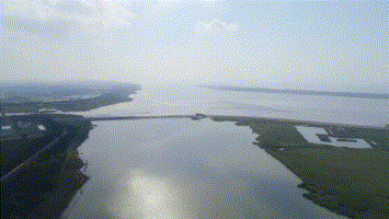

  东风西沙水库选址于长江口南支白茆沙水道北侧,利用东风西沙夹泓,结合北侧崇明大堤、南侧东风西沙圈围大堤的加固改造,并新建东、西大堤围合而成,水库整体呈东西向狭长型,面积约3.74平方公里,总库容976万立方米,设计供水规模40万立方米/天。
  三峡上海院作为东风西沙水库及取输水泵闸工程总承包牵头单位,2011年11月开工建设,历经两年多的时间,2014年6月10日完成工程管理移交,水库正式通水投运,彻底改写了约70万崇明人“守着长江口、喝不到长江水”的历史局面。

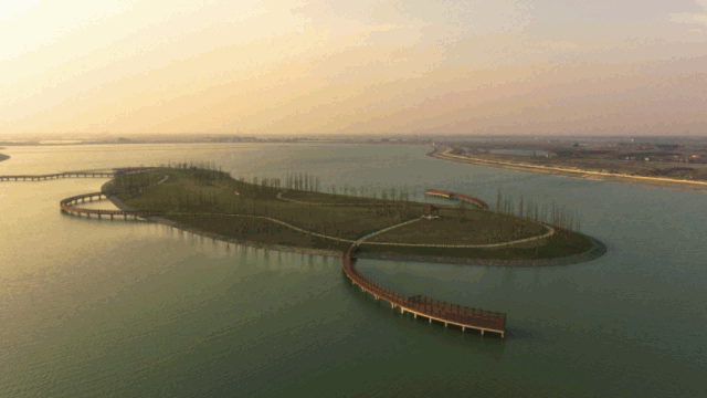

黄浦江上游水源地金泽水库
  2016年12月29日上午,经过近10年的论证、1年前期、2年建设,金泽水库原水工程正式建成并投入运行。金泽水库投用,保障了上海青浦、 松江、 金山、奉贤和闵行(部分)等西南五区的供水,也宣告上海原水全部实现由水库集中取水,河道分散取水时代一去不复返。
  随着青草沙水源地原水工程的投运,上海陆域只有青浦、松江、金山、闵行和奉贤等西南五区还剩6个分散的取水口从黄浦江上游取水,一旦发生突发性水污染事件,难以进行及时有效应对。黄浦江上游水源地原水工程的建设,不仅能有效改善西南五区居民的饮用水水质,提高供水安全保障能力,而且为实现全市供水公共服务均衡化,落实《上海市饮用水水源保护条例》,全面实现上海市“两江并举、集中取水、水库供水、一网调度”的水源地战略格局奠定重要基础,为上海经济社会的可持续发展提供保障。金泽水库建成后,上海市原水全部由水库集中取水,结束了河道分散取水的方式,水源地之间的联动互补功能得到充分发挥,原水供应正式进入集中式管理的新阶段,饮用水供应安全得到进一步保障。
  金泽水库位于太浦河北岸金泽镇,利用原有李家荡、乌家荡湖区扩挖围湖形成,总库容910万立方米,其中应急备用库容525万,设计供水规模351万立方米/天,受益人口约670万。上海院作为牵头设计单位,充分利用有限的占地及库容设置,打造小型生态水库。结合水生态系统构建和水质改善及维持的需要进行工程总平面布置;创新提出利用接触氧化原理的微污染水强化预处理技术;充分考虑资源节约与节能要求,通过库区水动力条件优化、水生态系统构建、水质提升措施等,形成物种丰富、结构完整、功能稳定的水库生态系统,实现水质维持与改善。
  2016年12月29日,随着上海市陈寅副市长一声宣布“黄浦江上游水源地金泽水库通水切换成功!”,上海城市供水 “两江并举,多源互补”的水源地格局基本形成,原水供应由原来的70%是黄浦江水,30%是长江水,演变为70%是长江水,30%是黄浦江水源,上海的中心城区全部饮用长江水。安全可靠的水源及原水系统构成了城市生存和发展的命脉,为上海日益提高的国际地位提供更加安全的水源保障。
