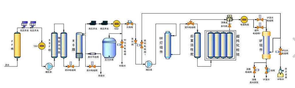

在当今的实验室中,水环境作为绝大多数实验室的最基本环境,在实验中占的地位非常重要,在实验室科学研究领域,所关心的纯化起始点是自来水,如果实验室中已经有蒸馏水、去离子水或反渗透水,那就只注重超纯化的过程。水质往往决定了很多实验结果的真实性、可重复性,对多数做实验的专家来说,他们通常要求纯水中的杂质元素和化合物的浓度在ppb级甚至更低。所以纯水系统的前段设计环节尤为重要,需要考虑到整体布局、选材、安装维护等等因素会造成的任何不良影响并给出整体解决方案。
实验室纯水供应正从传统的“单台单机”模式向“多台单机”模式转变
一般来讲,实验室整体纯水系统,其应用范围在每天200升~8000升之间。多数实验室或实验楼纯水总消耗量在500~2000升之间,只有少数实验室或实验楼每日用水量会大于2000升。在这些极少数实验室或实验楼中,由于有较多耗水量大的全自动检测设备、或者冲洗设备,及可能的特殊应用(如电子及材料行业),导致其使用大于2000升甚至更多的纯水。针对这些情况,需要仔细的定义用水量和进行特殊的设计。一般来讲,过多的冗余会造成系统开机量不足,纯化模块不能充分发挥作用,也因为流动性不足,造成系统潜在污染的风险。
实验室纯水分级
一丶三级纯水
三级纯水的物理纯度一般为小于50μS/cm,单蒸水、双蒸水、普通去离子水和反渗透水都属于此级别。它一般由自来水纯化制备而成。三级纯水的主要用途是清洗瓶皿,高压消毒装置用水,人工环境室用水及超纯水仪进水等。
二丶二级纯水
二级纯水是一个模糊的范围,常用5~5M-cm表示。但二级纯水绝不严格限于此范围内,可以讲1~17M-cm范围均认为是二级纯水。二级纯水一般是将三级纯水再经过离子交换或电渗析而制成。它主要用于一般试剂的配制,普通化学实验用水及给超纯水仪供水。
三丶一级超纯水
一级超纯水是指物理纯度大于18M-cm的水,习惯称电阻率为18.2M-cm是一级超纯水的指标。一级超纯水一定是由三级或二级纯水经核子级离子交换树脂再纯化而来。它主要用于高精密度的分析实验和对谁纯度要求很高的生命科学实验。
新建或改造实验室如何设计整体纯水系统?

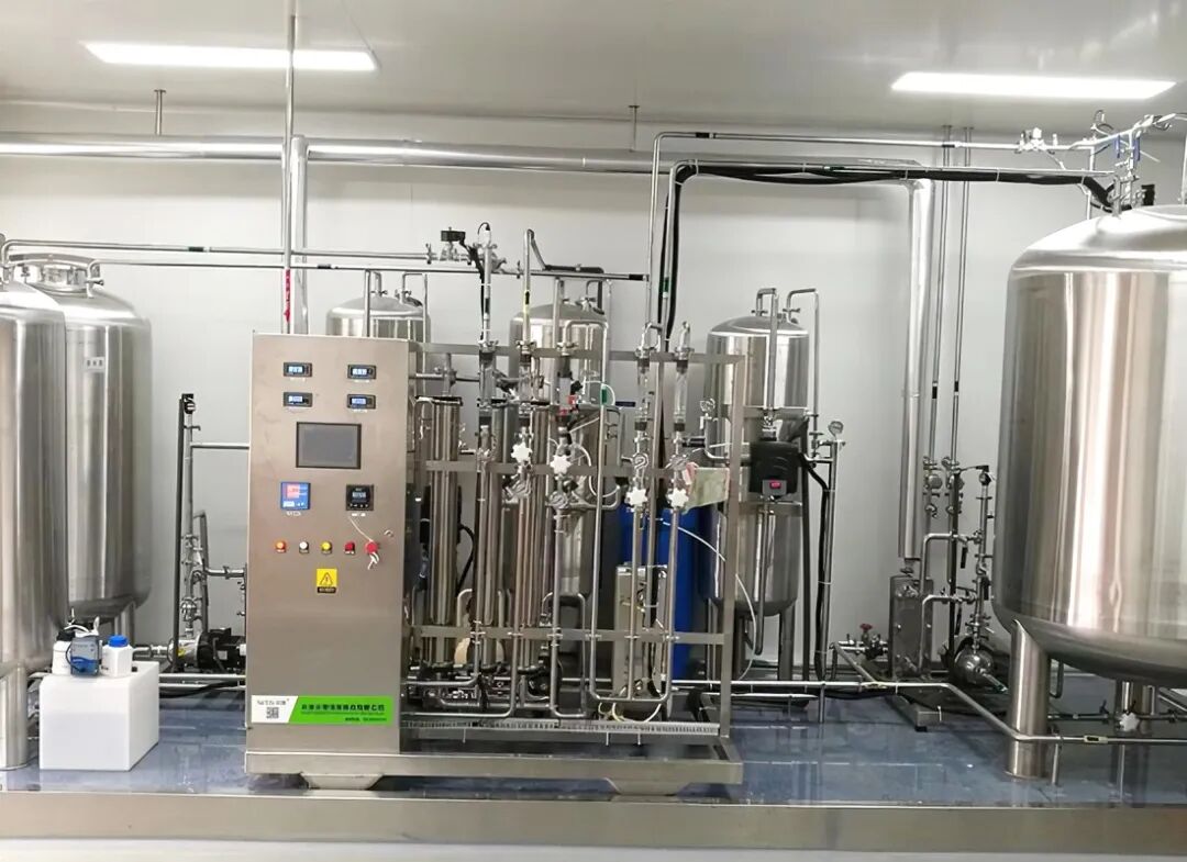

新建实验室或有改造需求的老实验室,在对整体纯水系统进行布局时,往往会面临系统设计、产品选型、管理维护等很多实际问题的全面挑战。整个整体纯水系统中从产水模块、储水模块、分配模块、管道纯化和监控设备、到最后的终端纯化模块的选配,涉及到对实验应用的了解、实验室管理的思考、系统投入成本的控制、运行维护的要求、安装操作和工程实施等多方面因素,用户往往在牵涉大量精力后,效果却并不很好。
 纯水系统管材的选择很重要-看欧美高纯水被污染的原因,一是来自外界杂质的引入,二是系统内各种材料中所含污染物的溶出。因管道材质造成纯水水质下降主要有以下两点:
(1)管道材质中的不纯物质溶解于高纯水中致使水中阳、阴离子增加、电阻率下降以及TOC增大。
(2)因管道内壁不光滑及接头、阀门等原因造成细菌滞留繁殖以及其他颗粒的聚积,致使水中微粒增加。为了减少上述不利因素的影响,应选用可萃性低、内壁光滑的管道并尽可能减少接头及管件的凹凸不平。当然也要根据纯水水质的级别进行选材,并注意材料的价格等,要统筹兼顾。根据材质的不同,高纯水配管主要可分为有机系配管和不锈钢配管两大类。有机系配管的品种常见的包括聚氯乙烯(PVC),聚丙烯(PP),丙烯腈-丁乙烯-苯乙烯(ABS),聚偏二氟乙烯(PVDF)等4种。有机配管材质对高纯水水质的影响,目前尚无完整的比较资料及可靠的测试数据报道。各国有各自的选用习惯。
例如,美国多采用PVC管,英国多采用ABS管,而欧洲一些国家则常用PP管。PVDF管大多用于水质要求特别高的纯水精处理系统。
整个纯水系统的重要组成部分是什么?
纯水输送和分配管道系统是整个纯水系统的重要组成部分,该系统将中央纯水站制出的高质量纯水以尽量小的水质降幅输送给每一个使用地点。但由于水的纯度很高,极易受到污染,而用水点较分散又无规律且变化幅度大等,给纯水的尽可能的保质输送带来相当大的难度。目前配管设计中出现的两大难题是:
(1)如何保持较高的管道设计流速,即在管道系统压力损失允许的情况下管内流速尽量大,以防管内细菌繁殖和微粒沉积。
(2)如何防止纯水管道系统内产生滞水、短路和逆向流动现象。
