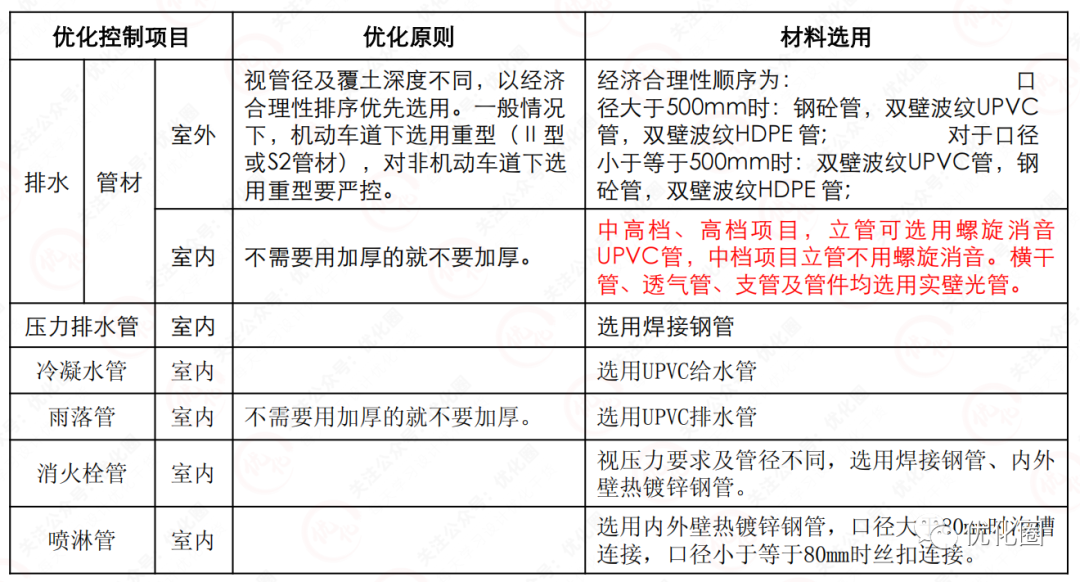

1、管线优化
设计合理化最优化的线路,减少对管材的消耗。管线的设计中对整体给排水系统不能造成影响,减少水平距离,节约工程成本。优化管网走向、长度实施原理:管网的长度直接关系其造价,管道走向设计的系统性则决定了管道的长度优化原则:优化管网走向、长度。

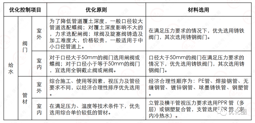

2、给管材优化

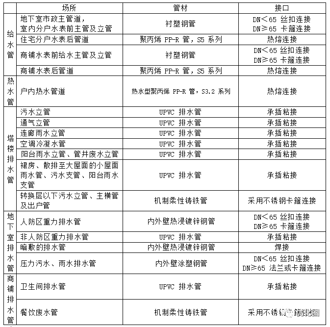

给水管的选择实施原理:压力等级越高的管材造价越高,结合现场实际情况,不同区间管道适当选择不同的压力等级。
着重考虑管材优选:综合施工、使用等因素,给水管经济合理性排序为;PE管→焊接钢管→无缝钢管→镀锌钢管→UPVC塑料管→球墨铸铁管→钢塑管。
3、排管材优化
排水管的选择实施原理:合理进行施工组织设计,减少人工土方开挖量,减少土方倒运量。
排水管排序为;规格500以内;UPVC波纹管→钢筋混凝土管→PE波纹管,规格500以上;钢筋混凝土管→UPVC波纹管→PE波纹管。一般情况下,机动车道下选用重型(Ⅱ级管或S2管材),对非机动车道下选用重型要严控。

14、给水成本优化及控制要点

16、室内给排水管材及接口的控制重点

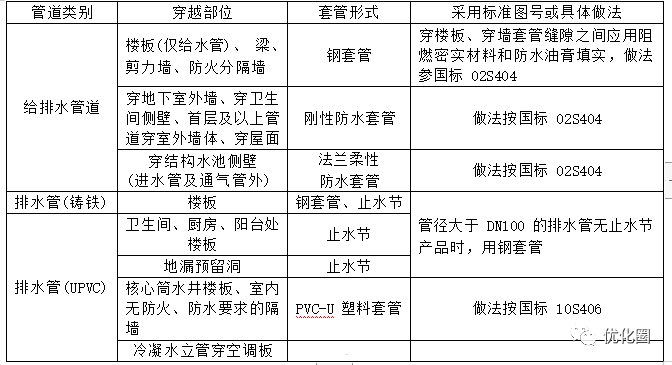

17、套管的选用的控制重点
