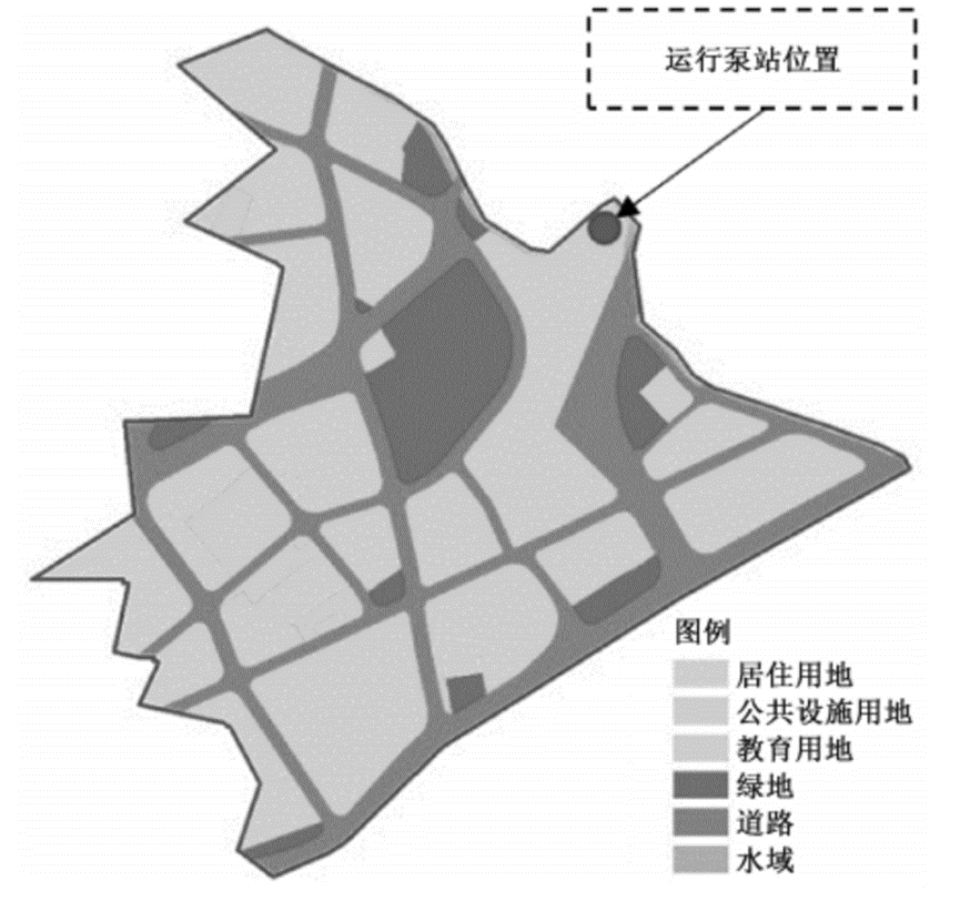

选择上海市中心城排水系统A为研究区域,面积约68.8hm?,规划以公共设施用地为主,详见图1和表1。排水系统A现状为合流制,设计重现期为1年一遇。近年来结合道路改建,部分雨水管随道路翻建,按5年一遇建设,现状雨水管管径为DN300~2 200。现状2个泵站,其中一个泵站已停用,正常运行的泵站位置如图1所示,流量为8.4m?/s。
图1 排水系统A用地示意
表1 排水系统A用地统计

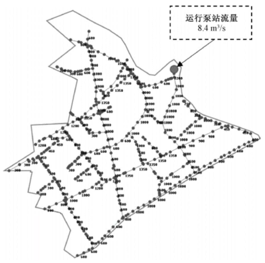

将收集到的雨水管网、下垫面情况等导入模型,整理管网以后分析排水管管径情况,现状管径≤DN600的管网占比约45%,DN800~1 000的管网占比约33%,DN1 200~1 800的管网占比约20%,管径≥DN2 000的管网占比约2%。模型构建如图2所示。
图2 排水系统A模型构建示意

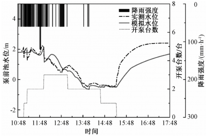

选择2020年6月28日一场降雨进行率定,降雨总量为35mm,对应前池的最高水位为2.84m,率定结果如图3所示。
图3 模拟与实测数据对比(参数率定,2020-06-28)

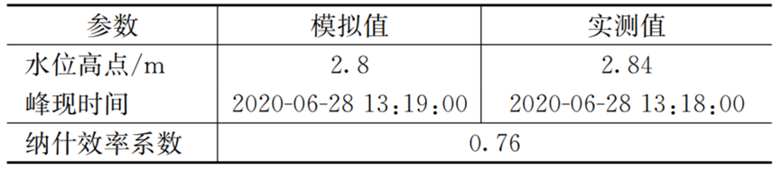

经统计分析,率定结果的纳什效率系数为0.76,满足大于0.5的要求,结果如表2所示。
表2 模拟与实测数据对比评估(参数率定)

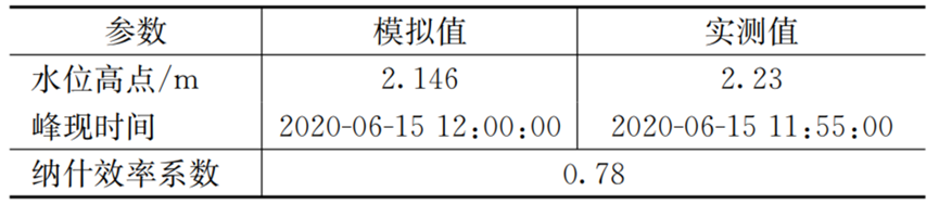

1.3.2 模型验证

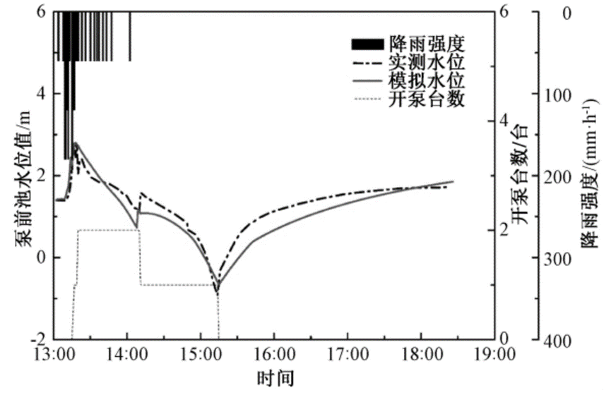

选择2020年6月15日一场降雨进行率定,降雨总量为70mm,对应前池的最高水位为2.23m,验证结果如图4所示。
图4 模拟与实测数据对比(模型验证,2020-06-5)
经统计分析,率定结果的纳什效率系数为0.78,满足大于0.5的要求,结果如表3所示。
表3 模拟与实测数据对比评估(模型验证)

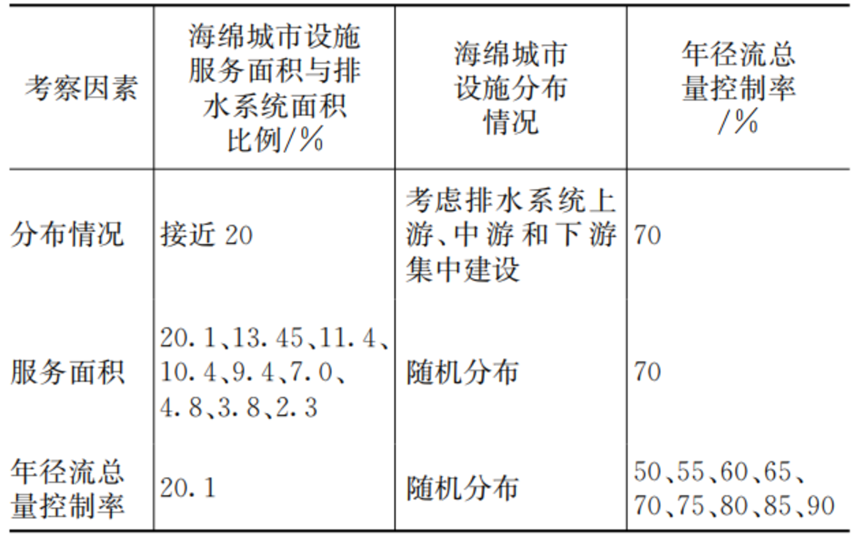

结合上海市海绵城市建设现状及推进机制,以海绵城市设施建设面积占比20%为基础,考察排水系统内海绵城市设施的分布情况、服务面积占比和年径流总量控制率对排水系统提标作用的影响,模型中设置的工况如表4所示。模型中海绵城市设施均为设置在绿地的生物滞流设施,排除因下垫面属性变化而造成的径流系数变化。
表4 工况设置情况

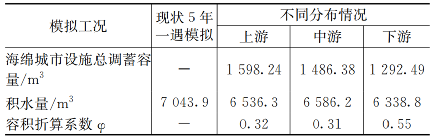

3.1 源头海绵设施不同分布情况对排水系统提标的作用
以排水系统约20%面积集中建设海绵城市,建成地块按年径流总量控制率70%(即18.7mm)计算生物滞留设施的控制容积,分析排水系统上游、中游和下游集中建设海绵设施对排水系统提标的作用。
研究结果如表5所示。本研究认为,排水系统中仅有海绵城市设施这一变量,因而积水减少量即为设施对总调蓄容积的贡献,因而提出“容积换算系数”的概念,即容积换算系数=积水减少量/海绵城市设施总调蓄容量,换算系数越大,则表明海绵城市设施的调蓄量对排水系统的提标贡献则越大。根据研究结果,源头海绵设施不同分布情况下容积换算系数范围0.31~0.55,均值为0.39。排水系统不同位置集中建设源头海绵设施对系统提标影响效果差别不大。

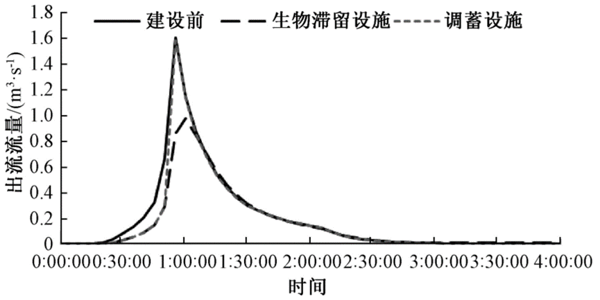

选择一源头地块,根据海绵城市年径流总量控制率70%建设要求计算调蓄量320m?,分别设置生物滞留设施和调蓄设施,以分析其对地块提标的差异。
结果表明,调蓄设施峰值流量为1.58m?/s,生物滞留设施峰值流量为0.99 m?/s(如图6所示)。由模拟结果可知,调蓄设施削峰效果比生物滞留设施削峰效果差,其削峰能力、容积利用能力约为生物滞留设施的63%,主要与生物滞留设施底部结构层的滞蓄作用相关。
图6 未建设海绵前、建设调蓄设施和生物滞留设施出流量过程线
