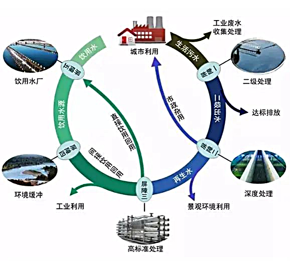

“中水”一词起源于日本,是指洁净程度介于给水与排水之间的水,可以再次使用到工业再生产以及日常的生活当中。建设部于1995年颁布的《城市中水设施管理暂行办法》中将中水定义为:部分生活优质杂排水经处理净化后达到《生活杂用水水质指标》,可以在一定范围内重复使用的非饮用水。中水虽然不能饮用,但它可以用于一些对水质要求不高的场合。
中水回用的对象分市政杂用水、生活杂用水和工业用水。例如,中水可用于城市景观和冲洗马路、车辆、厕所及绿化,甚至消防。实践表明,中水利用对水资源保护和经济可持续发展能起重要作用。
中水回用在国外得到了广泛的应用,包括水资源极度匮乏的以色列、日本、新加坡等。这些国家在利用中水方面积累了不少成功的经验。
我国于“六五”“七五”期间开始研究中水的利用,2000年中水回用被正式写入“十五”规划纲要,表明全国开始启动中水回用工程。目前,我国中水回用已经形成一定规模,在一、二线城市,尤其是北方一些严重缺水城市,中水回用工程已经相当普遍。

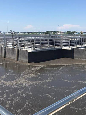

生物处理法是目前中水回用处理技术中常用的方法。生物处理法可以有效地去除有机物,以微生物为核心,通过微生物来吸附以及氧化分解水中的有机物,从微生物可以分为好氧和厌氧微生物处理这两大类,好氧微生物处理比较多。
生物处理法主要设备装置有生物接触氧化池和曝气生物过滤池等,具有出水水质稳定、运行花费低、还有耐冲击负荷等特点。

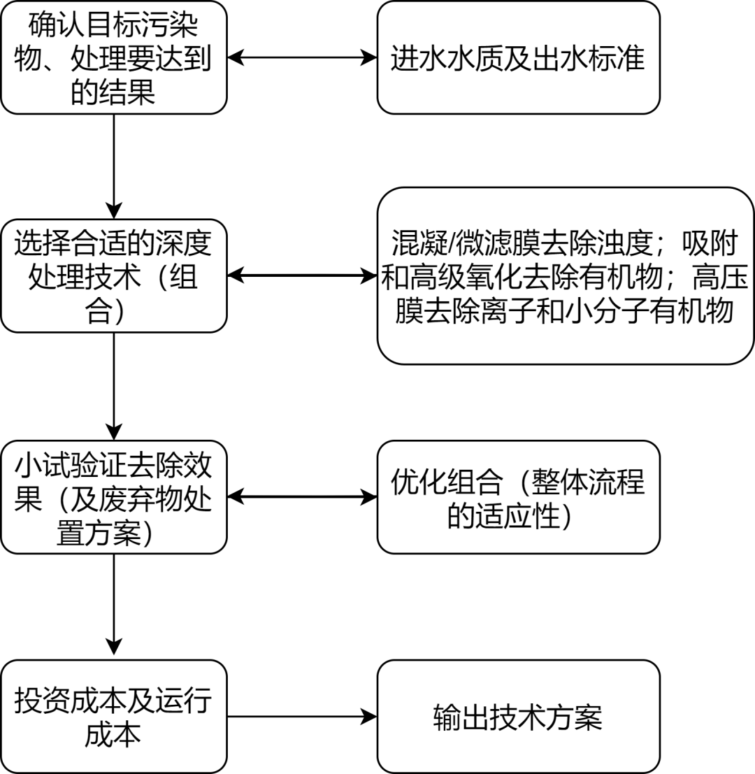

中水回用技术怎么应用到具体项目?
如下图所示,首先确认目标污染物、处理要达到的效果/标准、处理水量,据此选择合适的中水回用技术组合,通过小试/中试实验去验证处理效果,优化组合,最后计算投资成本及运行成本,输出技术方案,修改方案直到得到在符合出水标准的情况下综合成本最低的方案。
深圳市长隆科技公司是全方位的水处理服务提供商,为客户定制一整套中水回用方案,包括中水回用预处理阶段中物化技术中的水处理药剂(高效混凝剂、絮凝剂等)、中端的微生物处理技术(提供特种菌剂、碳源、曝气器等)、末端的膜深度处理技术(提供MBR膜丝,膜设备)、中水回用工程建设以及后期的运营维护服务。

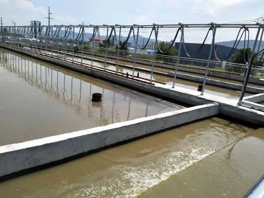

广东某印染企业
项目现状:
原先为简单处理后直接排放到下游污水处理厂,现想扩建增加产能;
污水处理厂的收费过高,允许的排放量受限;
需专业的技术团队定制一套中水回用方案并能提供后续的托管运营服务。
项目效益
获得定制整套方案(预处理+生化+膜处理);
综合成本减少约20%;
回用水的质量有保障,色度小于10,pH6.5-8.5,悬浮物小于10mg/L, 总硬度小于150mg/L,电导率小于1500μS/cm,COD小于25mg/L。
