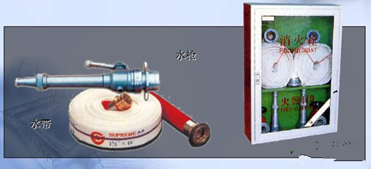

1、消火栓设备
消火栓设备由水枪、水带和消火栓组成,均安装于消火栓箱内。
