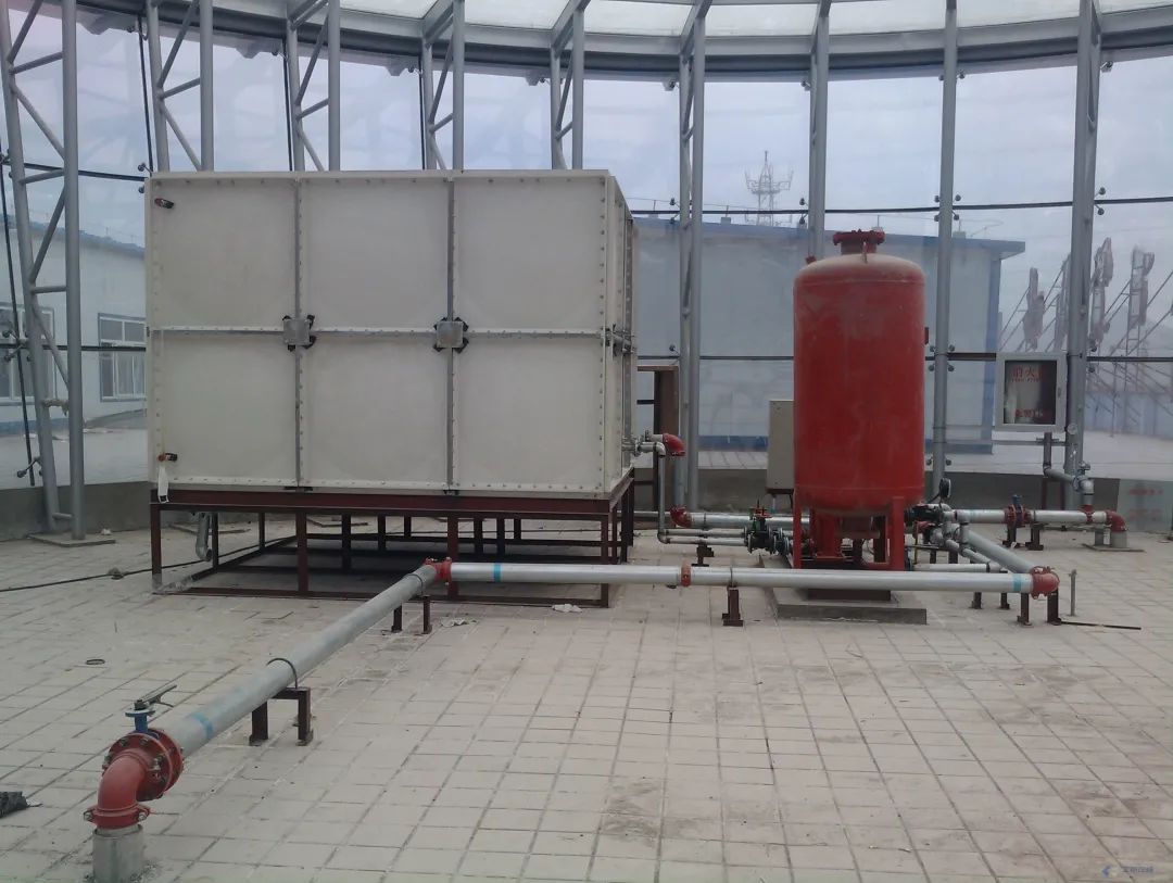

2、水箱间:
1)通气管、溢流管无防虫网。
2)最低报警水位不应设于最低水位,应设于最高水位下100。

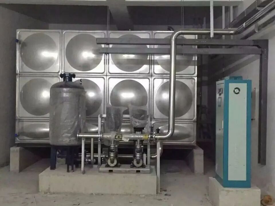

1)水箱距墙不满足安装距离 700mm,水箱无水位监视和溢流报警装置,人孔未加锁、通气管无防虫网。
2)水泵吸水管与吸水母管未说明采用管顶平接。

1)消防水箱未标注最高、最低报警水位。
2)消防水箱、太阳能水箱未分别计量。
