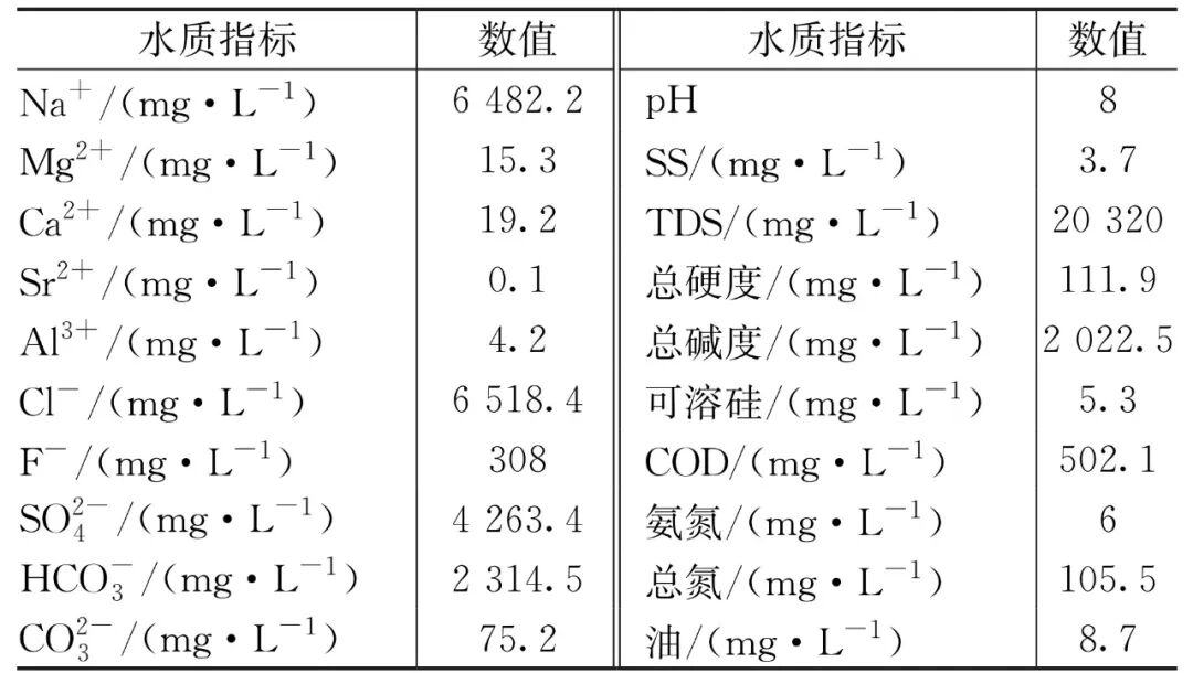

本项目水源:主要企业生产产生的酚氨废水、含醇废水、生活污水及其他生产废水经回用处理后产生的浓盐水,水量约55m?/h。近零排放项目实施后,全厂实现干熄焦生产,浓盐水主要水质指标见表1。
表1 浓盐水主要水质指标

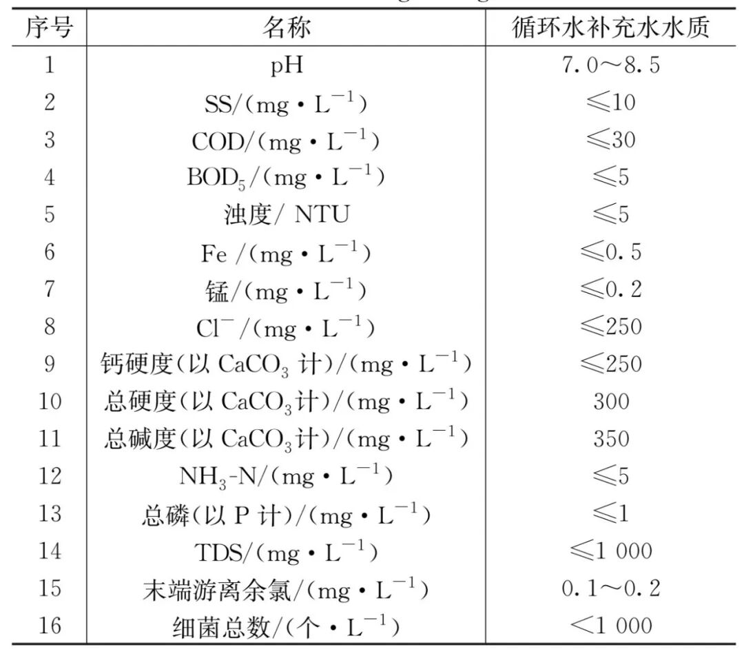

本水质主要特点为:①COD含量高,且经过生化及臭氧氧化处理后,有机物降解难度高;②F化物含量高,药剂除氟药剂消耗量大,且沉淀沉降性差;③油对反渗透膜污堵严重,造成反渗透压差升高,清洗频繁。本项目出水水质达到循环再生水水质指标,具体水质如表2所示。
表2 循环冷却水用再生水水质标准

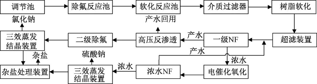

本工艺路线可分为三部分:预处理除杂-分盐再浓缩-蒸发结晶。①预处理除杂主要去除氟化物及有机物,氟化物去除情况根据小试发现,单纯药剂去除效果不佳,本项目采用CaCl2与PAC组合药剂除氟,但此组合药剂会残余大量的Ca2+,后续增加软化系统,达到除杂的目的,有机物前期已经过臭氧处理,残余的有机物通过常规高级氧化继续降解,经小试筛选,采用电催化氧化技术去除有机物。②分盐再浓缩采用两级NF-高压反渗透组合系统实现,两级NF组合工艺尽可能实现一二价离子分离,降低NF产水中有机物含量,可实现氯化钠的高品质回收。③蒸发结晶:由于焦化废水含盐量及有机物的波动较大,为降低杂质对蒸发结晶的影响,采用可应对水质波动能力较强的多效蒸发作为蒸发结晶的主体工艺。
根据本项目水质特点及分盐要求,制定工艺流程如图1所示。
图1工艺流程

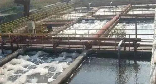

3.1除氟系统
主要去除水中的F-,包括混凝及澄清工艺,包括混凝池2座,絮凝池1座,澄清沉淀池1座;混合池及絮凝池配套搅拌机,澄清沉淀池配套中心传动刮泥机;混凝池总停留时间为10 min,阶梯进水;絮凝池停留时间为15 min,澄清沉淀池水力负荷为1.5m?/(m?·h)。
由于水中F-含量较高,蒸发结晶换热器换热管材质为钛材,F-对钛材腐蚀明显。为延长蒸发结晶装置使用寿命,需去除水中的F-,减小其对蒸发结晶装置的影响。本项目采用CaCl2-PAC组合药剂除氟,主要加药量为:CaCl2加药量900mg/L,PAC加药量300mg/L。
3.2软化系统
由于除氟工艺中CaCl2过量投加,致使水中Ca2+增加,通过软化系统,将废水中的Ca2+、Mg2+、SS等去除。混凝池总停留时间为4min,絮凝池停留时间为10min,澄清沉淀池水力负荷为2.5m?/(m?·h),主要加药量为:通过投加NaOH(32%)控制pH=11~11.5,Na2CO3100mg/L,聚铁(10%有效铁)50mg/L,PAM:5mg/L,经澄清系统后,出水硬度小于150mg/L。

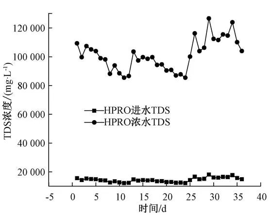

HPRO装置对NF产水进行再浓缩,提高水回收率,降低后续蒸发器的规模。HPRO装置分为2套,每套按照一级3段运行(初始设计为一级4段,投运后改造为一级3段),单套设备出力为24m?/h,二段及三段产水回流至HPRO原水箱,一段产水送至回用水箱,浓水至氯化钠蒸发结晶装置进料罐。
由于来水TDS高且波动较大,HPRO装置二段及三段均设置1台变频段间增压泵,一段采用海淡膜,二段采用RO5 8040F35,三段采用RO6 HP8040F35,HPRO系统采用逐级浓缩工艺,设计通量≤11.5 L/(m?·h),回收率≥89%,脱盐率≥95%,在进水TDS≈1.3万mg/L条件下,实现三段浓水TDS≥10万mg/L,系统最终产水满足循环水补水要求。

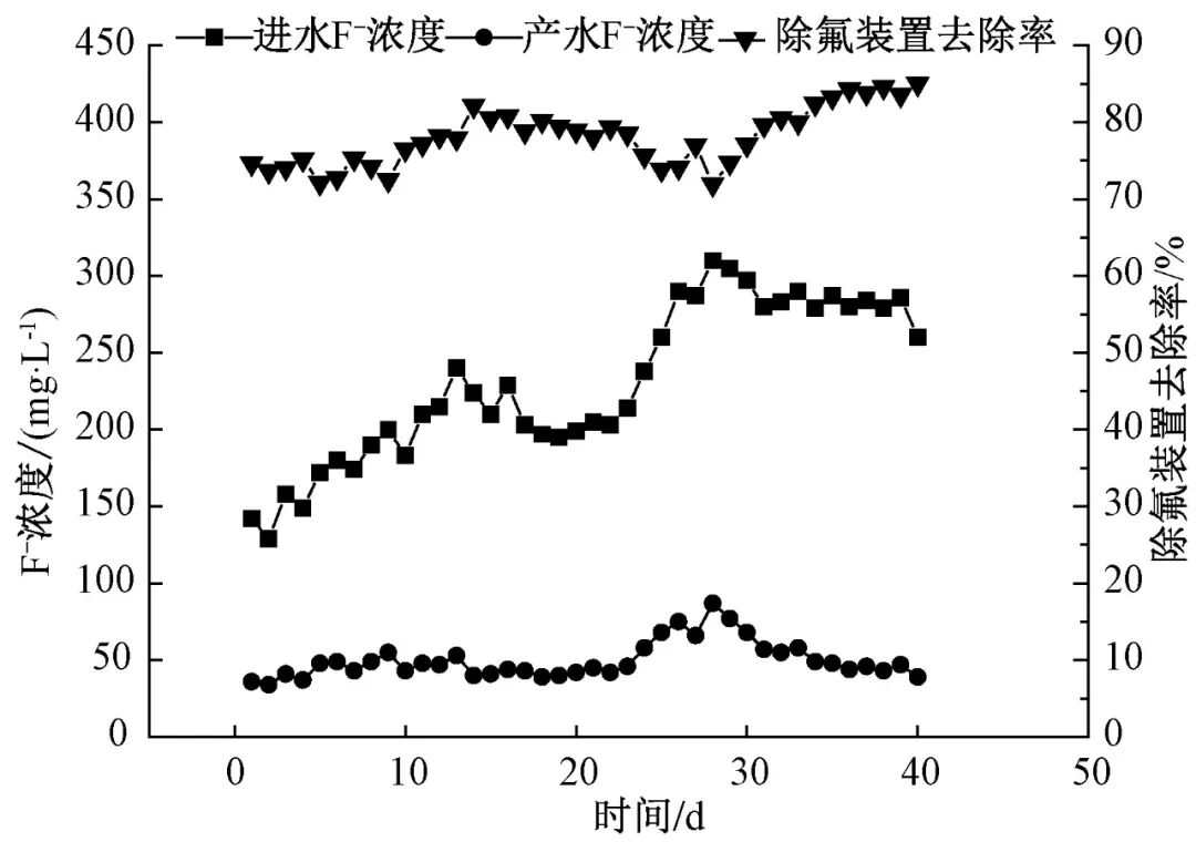

该项目于2019年12月2日建设完成,于12月20日进水调试,2020年2月正式投产,吨水投资约90万元/m?(按照进水55m?/h核算),运行1年多以来,系统整体运行平稳,产品盐品质氯化钠(NaCl)≥98.5%,硫酸钠(Na2SO4)≥97%,产品盐白度较差。各主要工艺段运行数据见图2。由图2可知,本项目来水中F-浓度波动较大,在过量投加氯化钙(Ca∶F=2∶3摩尔比)及PAC的情况下,F-出水浓度可控制在50mg/L左右,与前期小试及以往项目差距较大,主要与水中有机物及盐分组成有关。

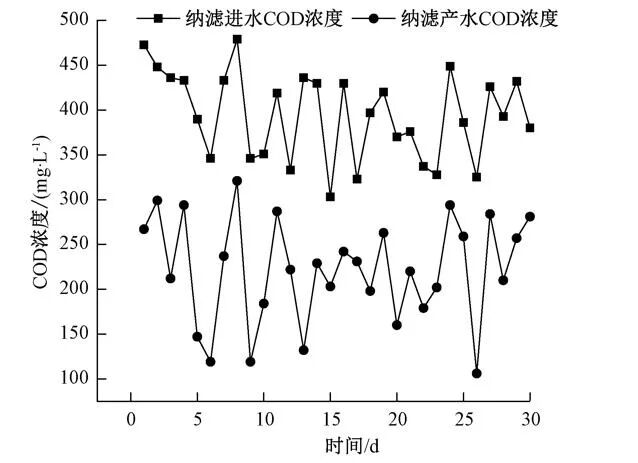

由图3可知,一级纳滤对COD平均截留率为43.95%,但截留率波动较大,主要受臭氧氧化工况影响较大,纳滤产水中仍存在一定量的有机物,后续对氯化钠产品盐品质及盐回收率会产生一定影响。
图3 纳滤系统COD去除效果

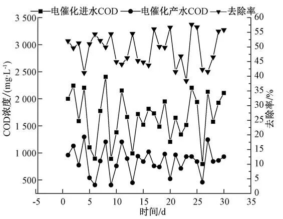

由图4可知,电催化氧化系统在恒定电压情况下,对TDS=50 000~60 000mg/L的条件下,COD去除率可达到50%左右,可提高硫酸钠产品盐品质,降低杂盐率。

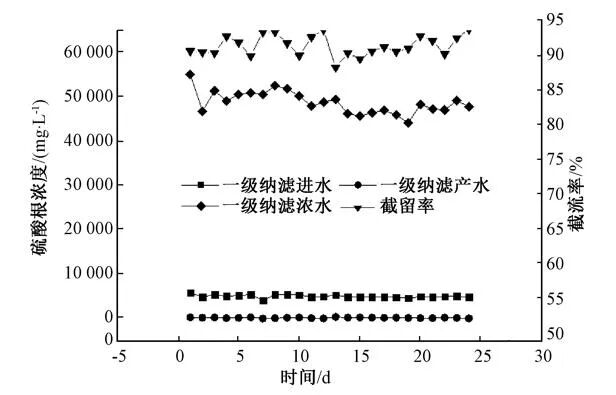

由图5 可知,一级纳滤对SO2-4截留率在90%~95%,系统回收率可以达到90%,通过纳滤处理后浓水中SO2-4含量50 000mg/L左右,运行压力约2.8MPa,系统仍有一定的提升空间。

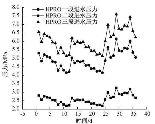

如图6所示,HPRO系统在进水TDS在13 000mg/L左右的情况下,浓水TDS可以达到10万mg/L以上,第三段进水平均压力为6.0MPa。第三段采用12MPa的高压反渗透膜,可以通过增加进水压力来提高系统回收率及浓缩倍率。
图6 HPRO运行效果(a TDS,b 压力)

(2)焦化废水中F-因煤种不同差异较大,由于CaF2粒较小,沉降性差,反应池和沉淀池的停留时间通过小试确定。本项目采用CaCl2除氟,水中残余大量Ca2+,需设置化学软化装置,造成系统运行成提高。
(3)电催化氧化系统在高盐废水去除有机物方面效果良好,实际去除效率达到50%以上,但存在设备造价高、运行能耗高、电极使用寿命等问题,设计时需要统筹考虑造价及能耗问题。
