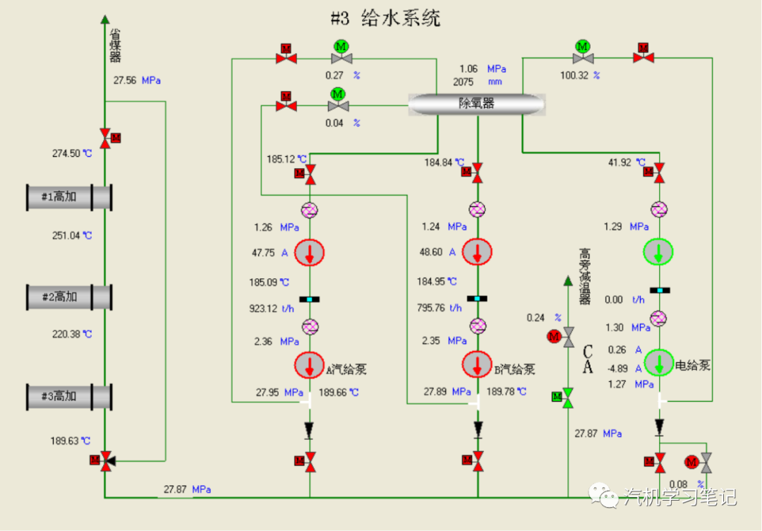

给水系统概况
功能:
将除氧器水箱中的主给水通过给水泵提高压力,经过高压加热器进一步加热之后,输送到锅炉的省煤器入口,作为锅炉的给水。
此外,给水系统还向锅炉再热器的减温器、过热器的一、二级减温器以及汽轮机高压旁路装置的减温器提供减温水,用以调节上述设备出口蒸汽的温度。
给水系统的最初注水来自凝结水系统。

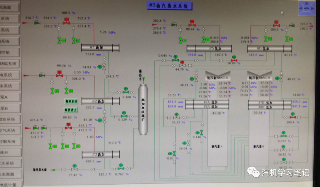

给水系统加热器概述
汽轮机采用一次中间再热系统,设有三级高压加热器、一级除氧器,三台高加共用一个进口/旁路三通阀和一个出口阀,高、低压加热器均采用卧式U型管式,高压加热器疏水逐级自流进入除氧器,高压加热器危急疏水疏至凝器A。
五段抽汽供除氧器、辅汽联箱及小汽轮机的正常用汽;六、七、八段抽汽分别供#6、#7、#8 高压加热器,并设有#6 高加蒸汽冷却器。机组设一个内部疏水扩容器,一个高加疏水扩容器,一个外部扩容器。内部疏水扩容器和高加疏水扩容器直接与低压凝汽器相连。主机本体疏水汇集在内部扩容器,各抽汽逆止门后及其它管路疏水汇集到外部疏水扩容器。外部疏水扩容器直接与大气相通,其冷凝积水可以通过水箱、疏水泵与送入凝汽器,也可以直接外排至雨水井。
高压给水加热器上装有充氮保护接口,水室有一个化学清洗口。
高压给水加热器的汽侧和水侧均设有放水阀用于停运和检修时泄压和排尽积水。
高压给水加热器水侧有注水门,并在管系的最高点有放气阀,用于注水时排放管系内的空气
在启动过程和机组连续运行过程中,为去除集聚在蒸汽死区的非凝结气体,在加热器内装有足够的排气接管和内部挡板,其排气量按进入加热器汽量的0.5%设计,管内径足够大,满足排气要求。
启动排气接管与连续运行所需的排气接管分开,不腐蚀高压给水加热器。

给水泵介绍
作用
供给锅炉用水的泵叫做给水泵,其作用是把除氧器贮水箱内具有一定温度、除过氧的给水,提高压力后输送到锅炉,以满足锅炉用水的需要。
由于给水温度高(为除氧器压力对应的饱和温度),在给水泵进口处水容易发生汽化,会形成汽蚀而引起出水中断。因此一般都把给水泵布置在除氧器水箱以下,以增加给水泵进口的静压力,避免汽化现象的发生,保证水泵的正常工作。
最小流量
制造厂对给水泵运行一般都规定了一个允许的最小流量值,一般为额定流量的25%~30%。
规定允许最小流量的目的是防止因出水量太少使给水发生汽化。
现代高速给水泵普遍采用变速调节,其小流量时为低转速,而低转速时不容易发生汽蚀现象,所以允许的最小流量要比定速给水泵小得多。
再循环管
为了防止这种现象发生,就必须使给水泵在给水流量减小到一定程度时,打开再循环管,使一部分给水流量返回到除氧器,这样泵内就有足够的水通过,把泵内摩擦产生的热量带走。
使温度不致升高而使给水产生汽化总的一句话,装再循环管可以在锅炉低负荷或事故状态下,防止给水在泵内产生汽化,甚至造成水泵振动和断水事故。
汽蚀

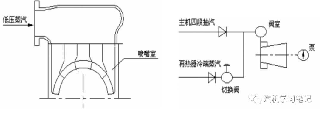

小汽机配汽方式
低压汽源(主机四段抽汽)和高压备用汽源(再热器冷端蒸汽)都用同一个蒸汽室
喷嘴室分为 5个腔室,采用喷嘴配汽。
汽源切换
本机低压汽源和高压备用汽源之间采用外切换的方式。当主机负荷降到约40%额定负荷(定压)或30%额定负荷(滑压)以下,调节阀开度大于95%,低压蒸汽流量仍不能满足给水泵的功率要求时,管道调节阀打开,将再热器冷端蒸汽引入,通过管道调节阀的节流调节后,相继通过速关阀、调节阀,然后进入喷嘴做功。此时,低压进汽管道上的逆止阀门自动关闭,工作汽源已由主机四段抽汽切换至再热器冷端蒸汽。
 反之,当主机负荷升至40%额定负荷(定压)或30%额定负荷(滑压)时,关闭管道调节阀,低压进汽管道上的逆止阀门自动打开,主机四段抽汽通过速关阀、调节阀,然后进入喷嘴做功。此时,工作汽源已由再热器冷端蒸汽切换至主机四段抽汽。

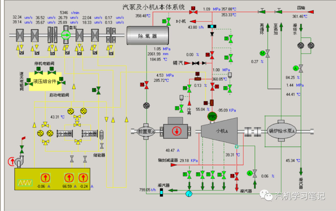

小汽机系统检查投入
1) 轴封系统暖管投入(无特殊情况主机、小汽轮机同时进行)
a. 检查小汽轮机盘车运行正常。
b. 投入小汽轮机轴封系统自动疏水器。
c. 开启小汽轮机轴封供、回汽门。
2) 开启小汽轮机本体疏水及排汽蝶阀,注意真空变化。
3) 开启小汽轮机辅汽进汽电动门及其疏水门,小汽轮机进汽系统暖管,机组并网后四抽压力与辅汽压力相近时可切换为四抽汽源,投入冷再汽源备用。

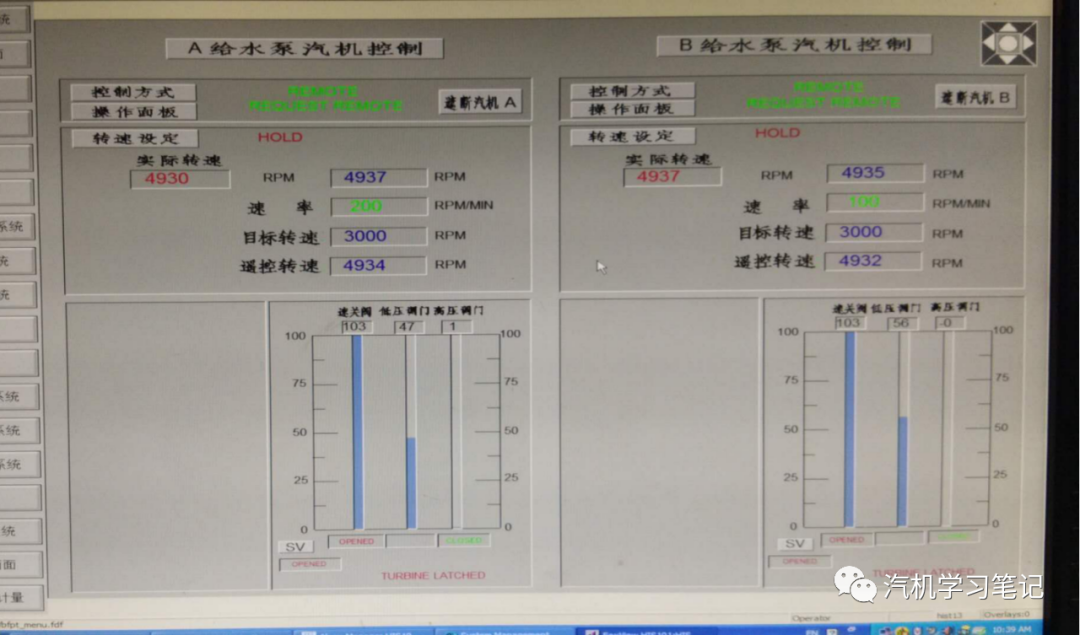

1) 小汽轮机控制(小汽轮机MEH主要分三种控制方式:手动、自动、遥控)
a 手动控制:在MEH上按▲▼可直接控制小汽轮机调节阀的开度,来控制小汽轮机转速。
b 自动控制:在MEH上直接设定小汽轮机目标转速和升速率,来实现小汽轮机转速控制。
c 遥控控制:汽泵在遥控方式,可以实现给水自动。
