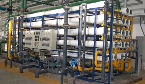

“中水”一词是相对于上水〔给水〕、下水〔排水〕而言的。中水回用技术系指将小区居民生活废〔污〕水(沐浴、盥洗、洗衣、厨房、厕所)集中处理后,达到一定的标准回用于小区的绿化浇灌、车辆冲洗、道路冲洗、家庭坐便器冲洗等,从而达到节约用水的目的。
废水回用,通常与中水回用混为一谈,但是有所不同,废水回用指工业废水经过UF+RO工艺回用到生产线,循环使用的,回收率相对低于75%,非用于绿化浇灌、车辆冲洗、道路冲洗、家庭坐便器冲洗等。
回用水:以上二种都可以称作回用水,但一般厂家为提高回收率都有会结合起来做。
中水回用,就是把生活污水(或城市污水)或工业废水经过深度技术处理,去除各种杂质,去除污染水体的有毒、有害物质及某些重金属离子,进而消毒灭菌,其水体无色、无味、水质清澈透明,且达到或好于国家规定的杂用水标准(或相关规定),广泛应用于企业生产或居民生活。适用于宾馆、饭店、居民小区、公寓楼宇、学校、医院、工厂区域、机关部队等单位的浇洒绿地、洒扫卫生、冲洗路、站、台、库,景观用水,消防补给水、水冷却循环补充水、冲车用水等等。

3.工业上可以利用中水回用技术将达到外排标准的工业污水进行再处理,一般会加上软化器,RO,EDI/混床等设备使其达到软化水,纯化水,超纯水水平,可以进行工业循环再利用,达到节约资本,保护环境的目的。

无机陶瓷膜也称GT膜,是以无机陶瓷原料经特殊工艺制备而成的非对称膜,呈管状或多通道状。陶瓷膜管壁密布微孔,在压力作用下,原料液在膜管内或膜外侧流动,小分子物质(或液体)透过膜,大分子物质(或固体颗粒、液体液滴)被膜截留从而达到固液分离、浓缩和纯化之目的。
在膜科学技术领域开发应用较早的是有机膜,这种膜容易制备、容易成型、性能良好、价格便宜,已成为应用最广泛的微滤膜类型。但随着膜分离技术及其应用的发展,对膜的使用条件提出了越来越高的要求,需要研制开发出极端条件膜固液分离系统,和有机膜相比,无机陶瓷膜具有耐高温、化学稳定性好,能耐酸、耐碱、耐有机溶剂、机械强度高,可反向冲洗、抗微生物能力强、可清洗性强、孔径分布窄,渗透量大,膜通量高、分离性能好和使用寿命长等特点。
无机陶瓷膜在水处理中应用最大的障碍主要有二个方面,其一是制造过程复杂,成本高,价格昂贵;其二是膜通量问题,只有克服膜污染并提高膜的过滤通量,才能真正推广应用到水处理的各个领域。
美国西雅图环境科技公司研发的涤饵DEAR无机陶瓷膜系统,是在普通陶瓷膜研究的基础上,通过高科技改造,减少膜污染,大大提高膜通量,有效克服了无机陶瓷膜在水处理中应用的主要问题,使无机陶瓷膜应用于水处理成为可能。
二、特点
(1)独有的双层膜结构:涤饵DEAR无机陶瓷膜系统在在膜过滤层表面,通过溶胶一凝胶法制备TiO2溶胶,采用浸渍提拉法在陶瓷膜上涂敷纳米TiO2光催化材料,使陶瓷膜表面具有“自洁”功能,减缓有机在膜表面积累和堵塞,一方面降低膜污染,另一方面提高陶瓷膜管强度和膜过滤通量,提高膜通量稳定性;Al2O3—ZrO2复合膜结构:使膜管机械性能更加优良,由于材料本身的性能缺陷或制备过程中存在的一些实际问题,单一无机膜材料一般不能满足实际需要,因此无机负载复合分离膜的研制得到迅速发展,涤饵DEAR无机陶瓷膜采用整体复合技术,通过溶胶凝胶法,制备Al2O3—ZrO2复合膜,由于含ZrO2材料与Al2O3、SiO2和TiO2等材料相比具有更好的机械强度、化学耐久性和抗碱侵蚀等特性,涤饵DEAR?无机陶瓷膜具有更强的机械强度和热稳定性,而且复合膜的孔径分布窄,呈单峰。
(2)可实现在线反冲,膜通量稳定:由于复合陶瓷膜独特结构和机械性能,能有效承受0.4mp以下的反冲压力,可实现在线反冲,从而获得稳定的膜通量,克服了无机膜系统在水处理应用中价格高、易污染、膜通量小、设备庞大等问题,使无机陶瓷膜系统在水处理中应用成为可能。涤饵DEAR无机陶瓷膜是专为污水处理设计的,其最大特点是膜通量大,其运行膜通量是有机膜10-100倍,是普通多孔陶瓷膜的50-10倍、机械强度高、耐污染、可实现在线反冲。
三、主要技术参数
膜层厚度:50—60μm,膜孔径0.01-0.5μm;
气孔率:44—46%;
过滤压力:1.0Mpa,反冲压力:0.4Mpa以下;
膜材质:双层膜,外膜TiO2;内膜Al2O3—ZrO2复合膜
四、陶瓷膜主要应用领域
中水回用;
工厂化养殖原水解毒处理;
发电厂、化工厂等大型冷却循环水旁滤系统;
油田采出水回用处理;
轧钢乳化液废液处理;
金属表面清洗液再生处理。
