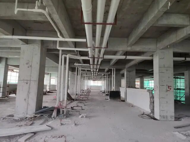

给排水管道穿越人防密闭墙时,有什么要求?
当给排水管道穿越人防密闭墙时,应预埋采用热镀锌钢管制作的防护密闭套管,不得使用铸铁管和PVC管,应采用热镀锌钢管。与人防防空工程无关的管道不宜穿越人防防护结构。当因条件限制必须穿过人防工事顶板时,只允许给水、采暖空调冷却管道穿过,且其公称直径不宜大于150mm。上部建筑污水管、雨水管、煤气管道不得进入人防工事内。
当管道穿越密闭墙时为什么要预埋带有密闭翼环的密闭套管?
防毒气是人防工程战时防护功能之一。管道穿越防护密闭隔墙、密闭隔墙时,管道与钢筋混凝土接触面因混凝土收缩引起间隙,毒气容易沿缝渗透。试验证明,带有密闭翼环的密闭套管能增加毒气渗透通道长度,延长渗透时间,减少毒气渗入剂量,是一种有效的防毒密闭措施。
密闭套管制作和安装有什么要求?
密闭套管应采用厚度不小于2.5mm的热镀锌钢管;密闭肋采用3~10mm厚的热镀锌钢板(钢板的厚度视密闭穿墙短管直径的不同而略有差异),与热镀锌钢管双面焊接,预埋时密闭肋应位于墙体中间,密闭套管应伸出墙面50mm,同时应与结构钢筋焊牢;按规范要求对需要安装抗力片的工程,在其防护密闭墙外侧,按图集制作抗力片。
