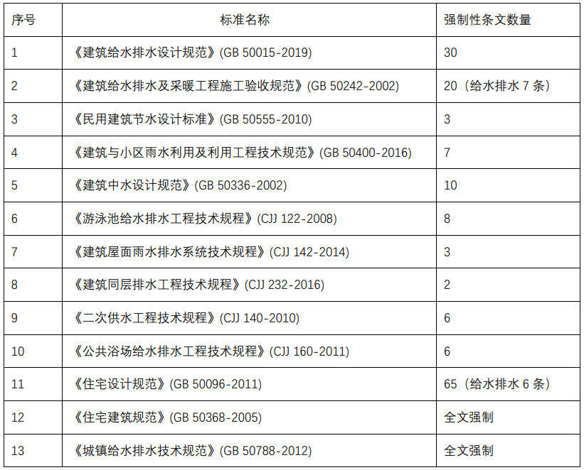

梳理、分析现行工程建设标准及强制性条文,重点研究现行强制性条文的覆盖范围、可行性、可操作性等,“规范”中原则上应涵盖所有现行强制性条文。强制性条文在不断发展与充实过程中,存在强制性条文确定原则和方式、审查规则等方面不够完善的问题,造成强制性条文之间重复、交叉、矛盾,以及强制性条文与非强制性条文界限不清等现象。“规范”在研编阶段,重点对于一些条文在执行过程中存在内涵不清晰、容易引起不同理解或在不同标准中相互矛盾的条文加以梳理,并在“规范”编制中给予明确。与建筑给水排水与节水方面的现行标准及强制性条文见表1。
 表1  建筑给水排水与节水有关的现行标准及强制性条文
“规范”实施后,表1中序号前9项的国家现行工程建设标准中相关强制性条文同时废止,即这些条文(共计76条)不再是有效的标准条文,在工程建设中不需要执行。行业标准《公共浴场给水排水工程技术规程》(CJJ 160-2011)目前正在修订中,再发布时其强制性条文也将废止。
