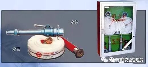

1、消火栓设备消火栓设备由水枪、水带和消火栓组成,均安装于消火栓箱内。

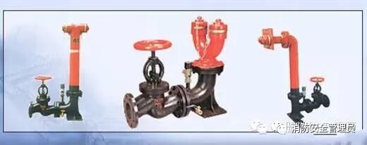

2、水泵接合器水泵接合器是连接消防车向室内消防给水系统加压供水的装置,一端有消防给水管网水平干管引出另一端设于消防车易于接近的地方。

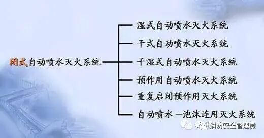

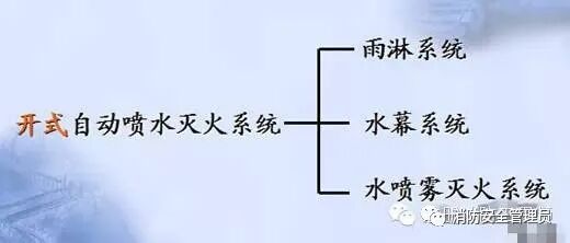

自动喷水灭火系统分类:
闭式自动喷水灭火系统
开式自动喷水灭火系统

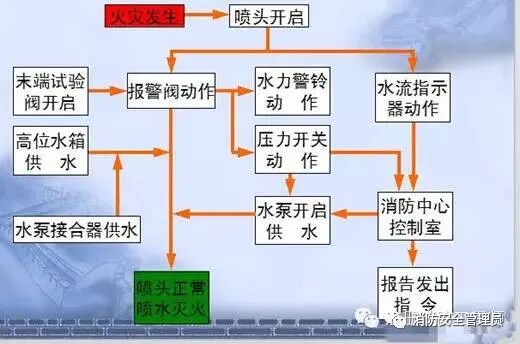

1、湿式自动喷水灭火系统
(1)系统原理
特点:为喷头常闭的灭火系统,管网中充满有压水,当建筑物发生火灾,火场温度达到喷头开启温度时,喷头出水灭火。
优点:灭火及时扑救效率高。
缺点:由于管网中充有有压水,当渗漏时会损毁建筑装饰和影响建筑的使用。该系统只适用于环境温度4℃ 湿式自动喷水灭火系统工作原理

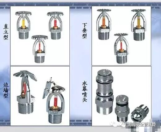

(2)系统组成喷头a.闭式喷头:喷口用由热敏元件组成的释放机构封闭,当达到一定温度时能自动开启,如玻璃球爆炸、易熔合金脱离。其构造按溅水盘的形式和安装位置有直立型、下垂型、边墙型、普通型、吊顶型和干式下垂型洒水喷头之分。
b.开式喷头:根据用途分为开启式、水幕式、喷雾式。图片

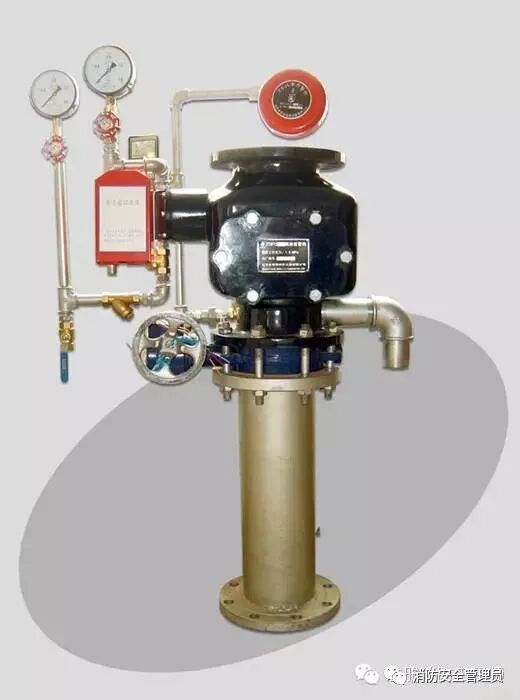

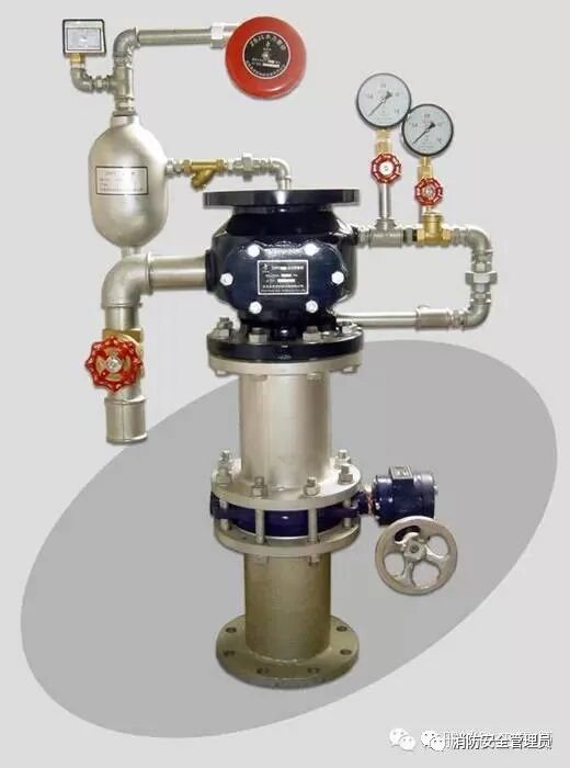

报警阀作用:开启和关闭管网的水流,传递控制信号至控制系统并启动水力警铃直接报警。有湿式、干式、干湿式和雨淋式4种类型。
a.湿式报警阀:
用于湿式自动喷水灭火系统;

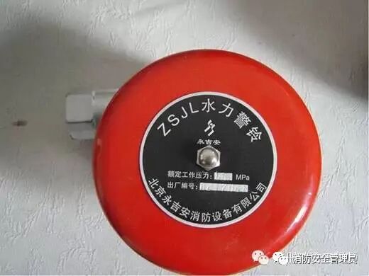

水力警铃主要用于湿式喷水灭火系统,宜装在报警阀附近(连接管不宜超过6m)。
作用原理:当报警阀打开消防水源后,具有一定压力的水流冲动叶轮打铃报警。水力警铃不得由电动报警装置取代。

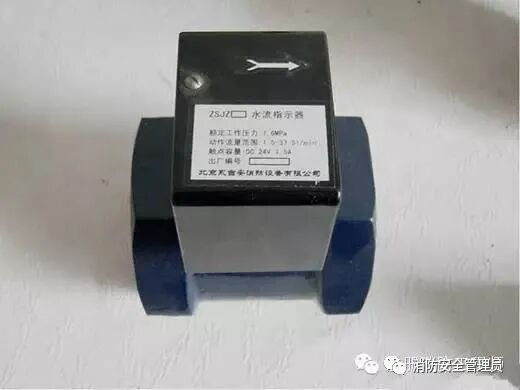

水流指示器作用步骤:某个喷头开启喷水或管网发生水量泄漏时,管道中的水产生流动;引起水流指示器中桨片随水流而动作;接通延时电路后,继电器触电吸合发出区域水流电信号,送至消防控制室。

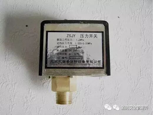

压力开关作用原理:在水力警铃报警的同时,依靠警铃管内水压的升高自动接通电触点,完成电动警铃报警,向消防控制室传送电信号或启动消防水泵。图片

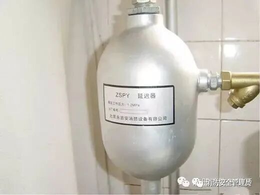

延迟器定义:是一个罐式容器,安装于报警阀与水力警铃(或压力开关)之间。
用途:防止由于水压波动原因引起报警阀开启而导致的误报警。报警阀开启后,水流需经30s左右充满延迟器后方可冲打水力警铃。

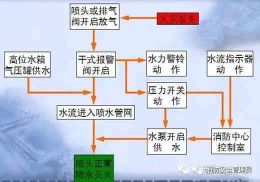

2、干式自动喷水灭火系统特点:为喷头常闭的灭火系统,管网中平时不充水,充有有压空气(或氮气)。当建筑物发生火灾火点温度达到开启闭时喷头时,喷头开启排气、充水灭火。
优点:管网中平时不充水,对建筑物装饰无影响,对环境温度也无要求,适用于采暖期长而建筑内无采暖的场所。
缺点:该系统灭火时需先排气,故喷头出水灭火不如湿式系统及时。
干式自动喷水灭火系统工作原理

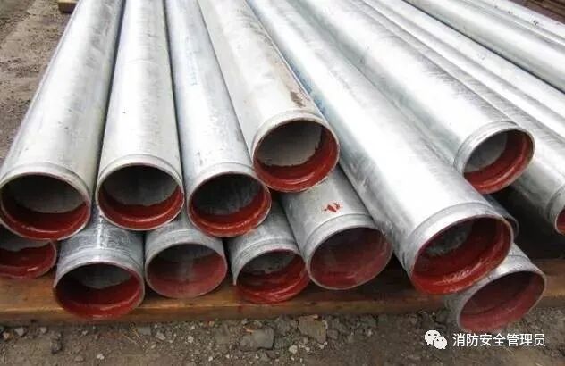

消防管道丝口清理干净,防腐到位观感好。压槽内侧镀锌层破坏,涂刷防锈漆防腐。

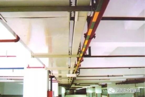

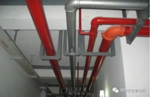

地下室消防管道与其他管线并排铺设共用桥架,排列整齐有序、油漆光润美观、各类标识清晰。

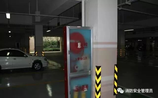

消防箱安装牢固,箱体内器具安装规范、美观。

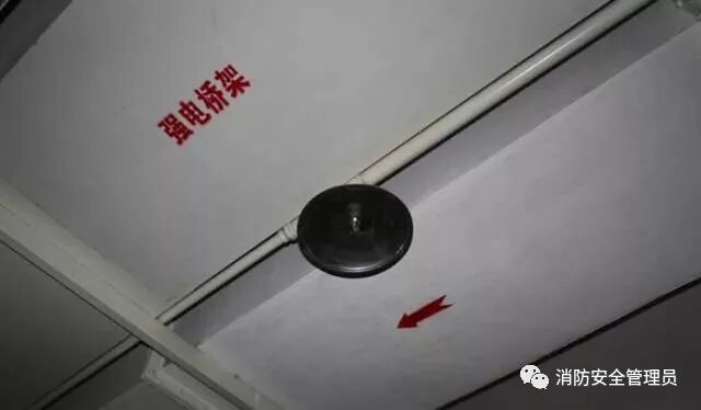

风管及桥架下方的喷淋喷头增设集热盘。

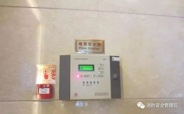

手动报警按钮及消防火灾楼层显示器安装高度统一、标示清楚美观。

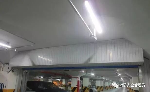

将防火卷帘做隐蔽处理。

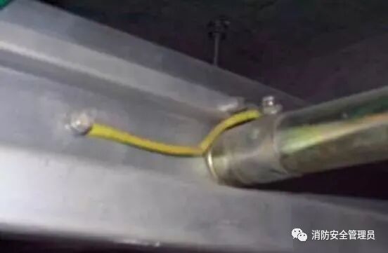

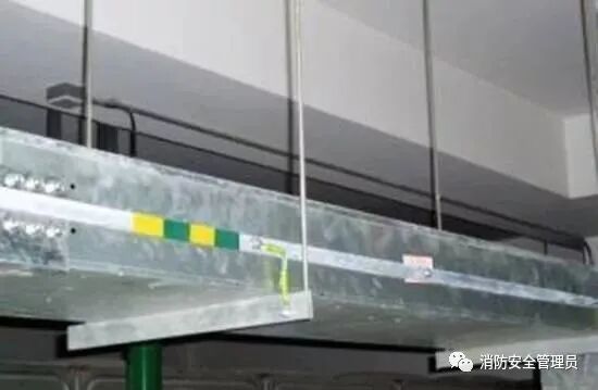

金属电缆桥架及其支架和引入或引出的金属电缆导管必须接地(PE)可靠,全长应不少于2处与接地(PE)干线相连接。

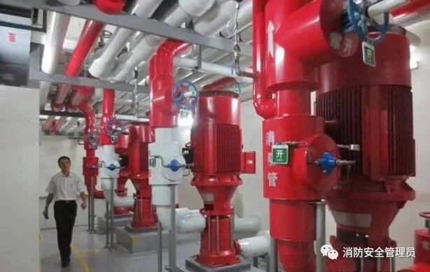

水泵房设备、管道布局合理,管道标示清楚美观。

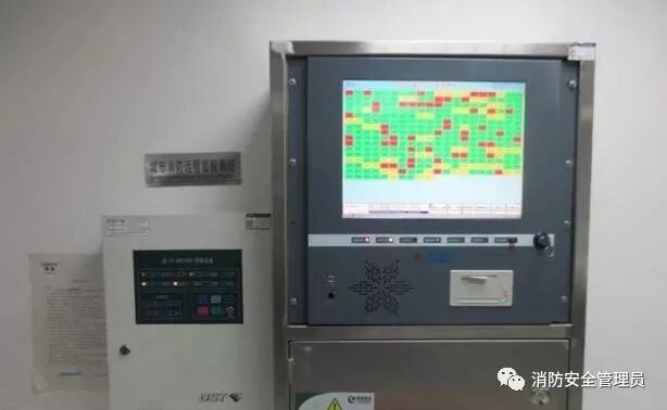

消控室内消防控制设备的布置合理、预留较大的维修空间、消防主控设备与政府职能部门连接。墙面上附有消控设备操作规程。

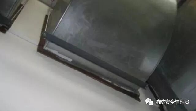

风管穿越需要封闭的防火墙或楼板时,应设防护套管,套管的钢板厚度不应小于1.6mm。风管与防护套管之间应用不燃材料封堵(如:防火泥、防火沙包等)。

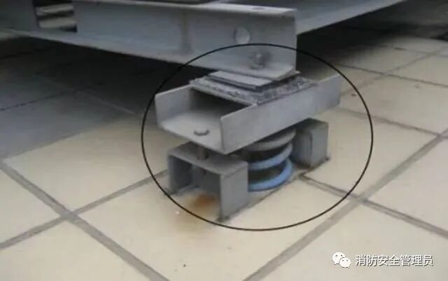

消防水泵设备减震基础采用橡胶减震垫,中间铺垫平钢板,每一处的减震垫(含钢板)不宜超过5块。消防风机设备减震基础采用减震弹簧,设备基础应抹面平整,减震弹簧应安装在基础抹面或装饰面上。

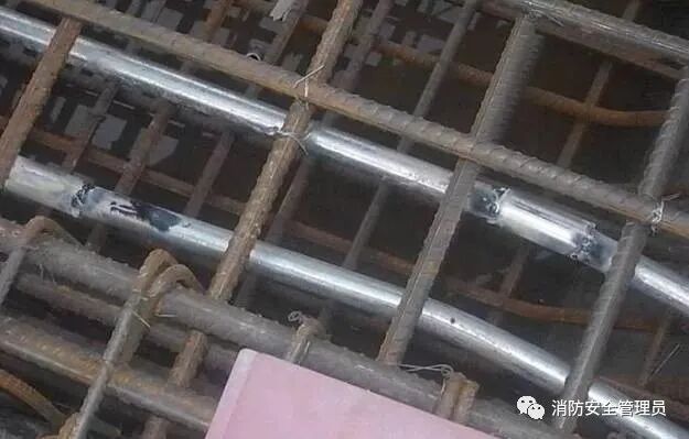

消防电镀锌电线管不准焊接连接。应丝扣连接,连接管两边做卡子跨接地,导线截面不小于4mm?的芯软线。

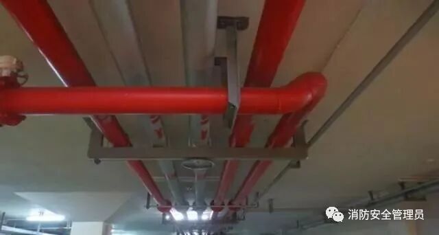

消防管道与其他管道未采用组合支架,感观杂乱。

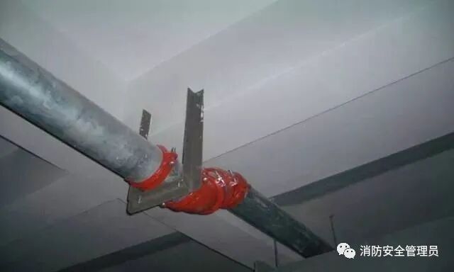

消防管道槽钢支架未采用45度拼角焊接。

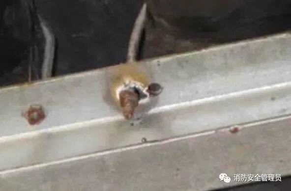

消防管道及风管支架开孔应采用机械钻孔,严禁使用电气焊割孔。

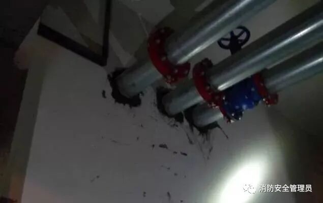

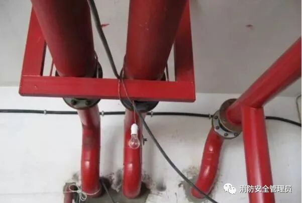

消防管穿越墙体且两边都有阀门时未做支架。要求增加支架,确保重量不压在墙体上。

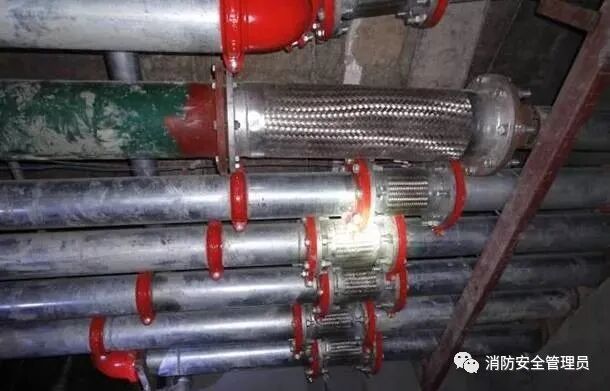

消防管道穿过结构沉降缝的补偿器应设置双面支架,只有单面支架不符合规范。

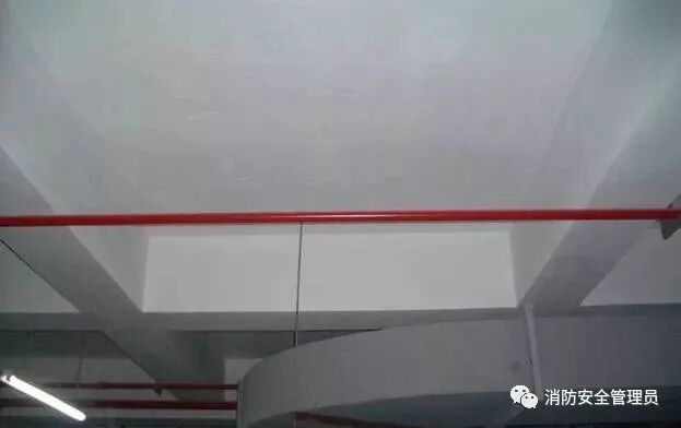

地下室两条梁中间出现喷淋保护盲区,应增设喷淋头。

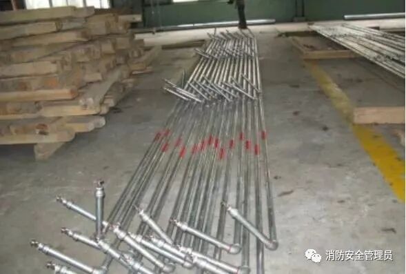

喷淋支管管道预制时就将喷淋头拧上,带喷头试压,做法不对。

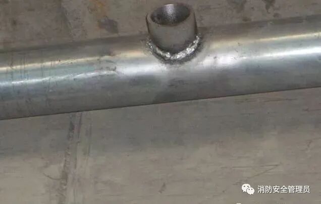

消防镀锌钢管上用焊接法开三通口,违反规范要求。

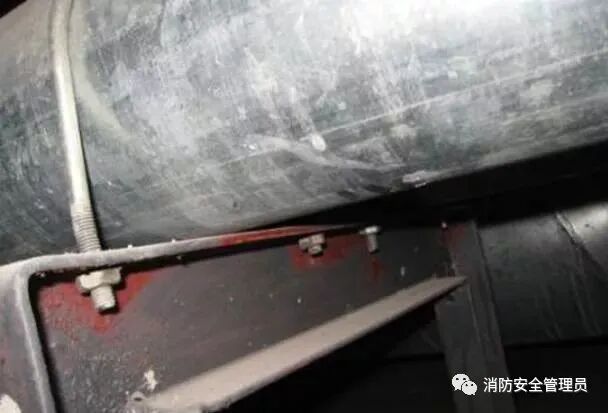

消防管道与碳钢支架、抱箍不能直接接触,两者应加以隔离,以防电化腐蚀。
