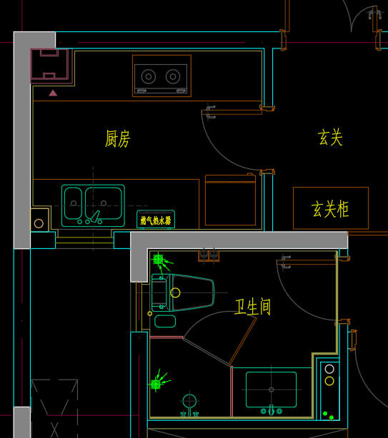

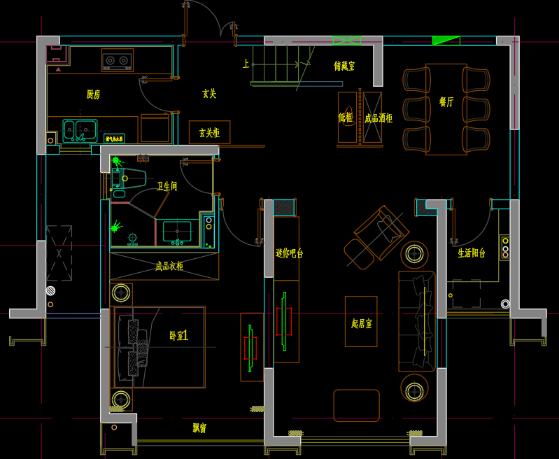

给水平面图
还拿这个平面图为例。
整个空间中涉及到给排水的部分有:厨房、卫生间和生活阳台三部分,为了减小难度,我们暂不考虑生活阳台。
所以也就是厨房和卫生间两部分。
再往下细分,厨房涉及到水的有洗菜盆和燃气热水器两个;卫生间涉及到水的有洗脸盆、淋浴花洒和坐便器三个。

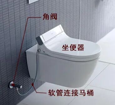

给水管只需在墙内敷设至坐便器就近位置即可,然后安装一个角阀,通过软管就可给坐便器供水,通常角阀距地200mm。

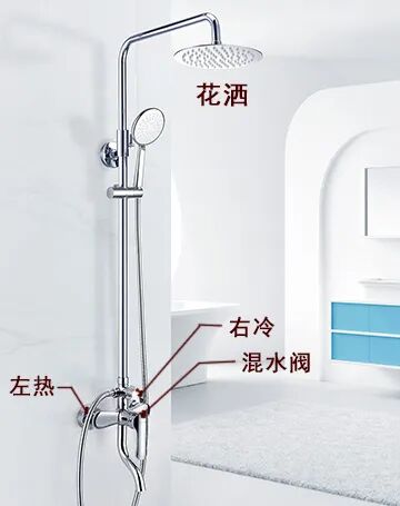

同理,给水管只需在墙内敷设至花洒的混水阀处即可,通常混水阀距地900~1100mm。
混水阀可以调节冷水和热水,通常左边热水右边冷水(面对花洒),冷、热水口中距150mm。

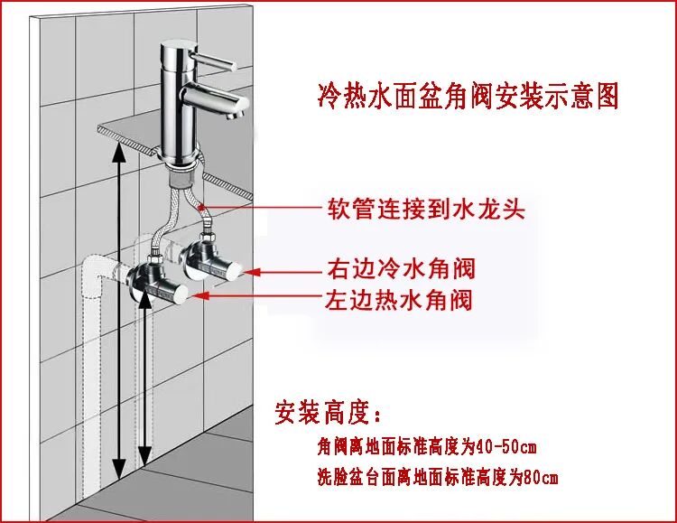

洗脸盆也需冷、热水,因此需要冷水角阀和热水角阀,并通过软管连接两个角阀至水龙头,以此来调节冷热水。
同理,给水管只需在墙内敷设至角阀处即可,通常角阀距地400~500mm。
洗菜盆与洗脸盆原理一致,就不再赘述。

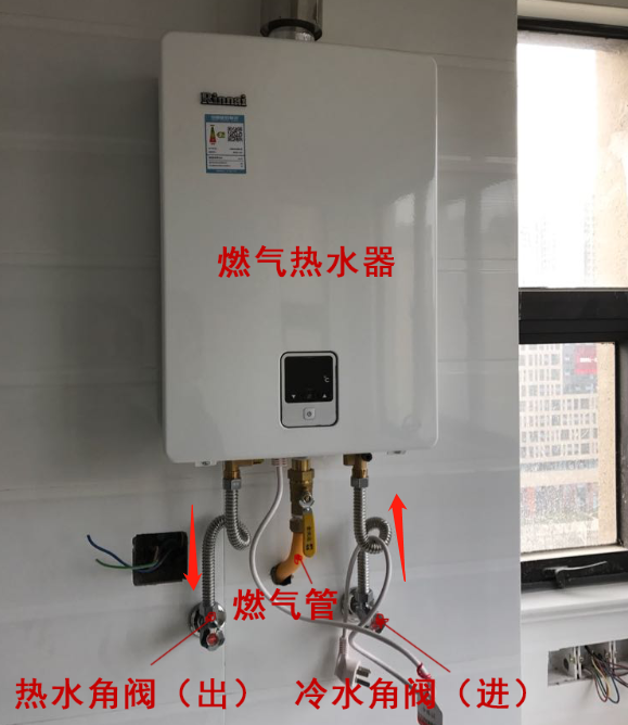

燃气热水器也有冷、热水角阀,但是有些不同。
冷水角阀是给其供水的,经过燃气热水器加热后,再提供给洗脸盆、洗菜盆、花洒等需要热水的地方,所以冷水角阀是进水口,热水角阀是出水口。
由于燃气热水器是壁挂式,所以冷热水角阀距地可以高点,1200~1600mm。
几个洁具都讲完了,我想说的是只要把给水管在墙内敷设至洁具附近位置即可,然后安装角阀,再用软管连接至洁具就OK了。

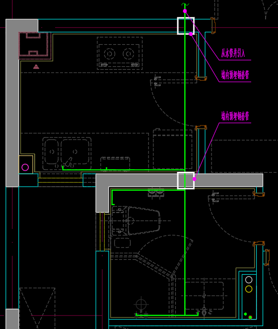

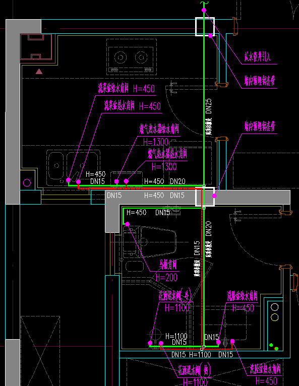

接下来我们开始画平面图,先画给水(冷水)。
自来水从室外水管井引入,贴顶板敷设,因为需要穿墙,而墙体预埋了钢套管,所以水管从此处进入厨房,进入卫生间,这样就不必再打洞了。
因为管道要在墙内剔槽暗敷,所以我们沿着墙面画线连至各洁具的角阀处。

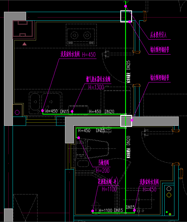

然后,我们引线标注一下各洁具角阀的标高。
接着,标注水平管的管径和标高。
注意,管径标注要沿着水流逆向逐一进行,即从末端往支管往主管的顺序,因为我们知道末端是DN15,则依次加大管径DN20,DN25等等。
不允许DN25和DN20之间出现DN15,这是不对的,会导致水管压力异常。
水平管的标高要根据现场实际,比如绕开障碍物、窗户、门洞口等。

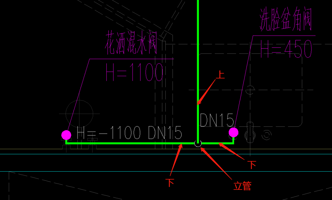

水平管在平面图可以测出长度,而立管则需要通过水平管的高差计算得出,但是可表达出立管所在位置以及与水平管的连接走向。
如下图,大家试着自己理解下吧。
看不懂?我不答应。

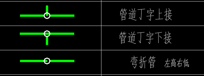

简单解释下:在平面图中立管用圆圈表示,线段表示水平横管,如果线段与立管的圆心相连,则表示该水平管在立管之上,如果线段与立管的圆外缘相连,则表示该水平管在立管之下。
简单来说就相当于俯视,下层的物体会被上层的物体遮挡,懂?
显而易见了吧,如果还是看不懂,你打车来打我,我报销往返路费。
以上,平面图画的已经足够详细了,即便不看系统图,也能清清楚楚的看出给水管的分布和走向。

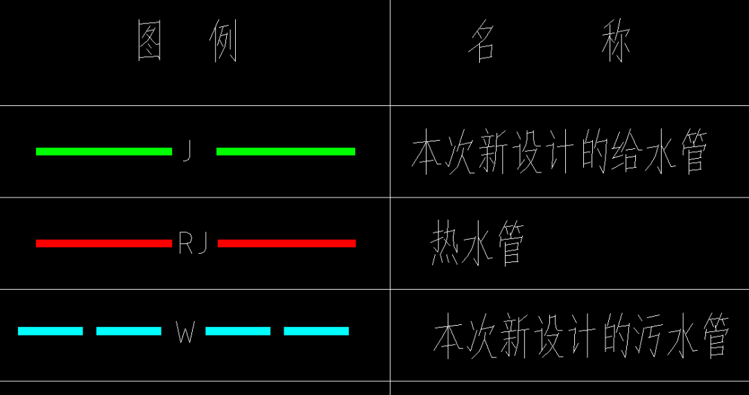

相同的方法,我们画出热水管。为了与冷水管区分,我们用红色虚线表示热水管。
当然,更常见的图例方式是这样的。
在线段的中间加字母J表示给(ji)水管,一般用绿色或蓝色表示。
在线段的中间加字母RJ表示热给水管,一般用红色表示,毕竟红色温度高。
在线段的中间加字母W表示污水管,一般用青色虚线段表示,毕竟污水管都在地下,看不见就用虚线。
不管怎么表示吧,关键要在图例中标注清楚,让人看懂。

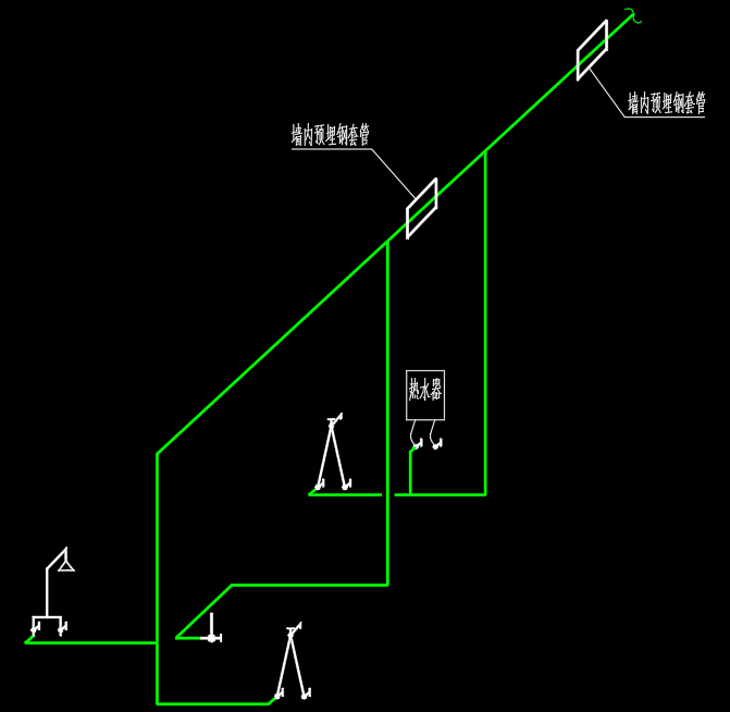

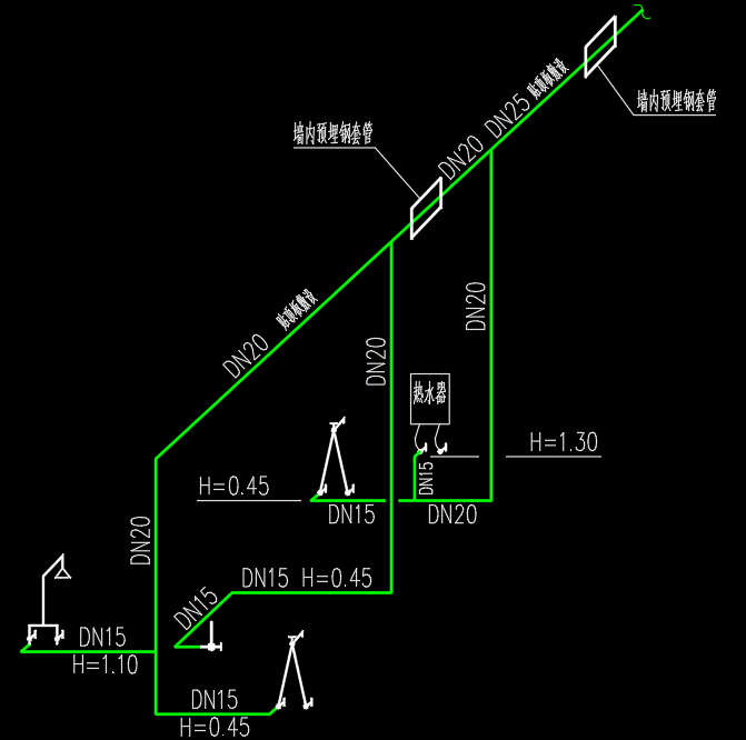

给水系统图
如果你看过我讲排水系统图的文章,那你就无师自通了,可以自己试着画下,然后跟我画的图对照下,看看有没有出入。

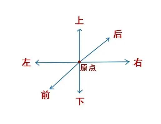

第一步:
根据上下、前后、左右画出给水管的系统结构。
系统图中不要求一比一还原长度,只要求根据比例大小模拟结构走向。
第二步:
在系统图中标注管径和水平管的标高。
第三步:

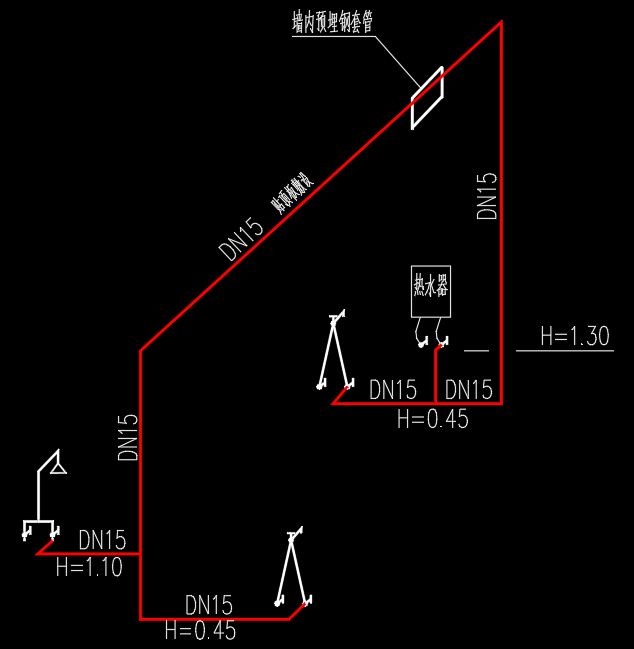

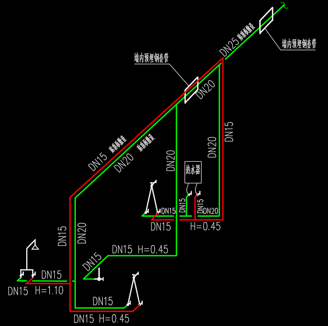

同样的方法绘制热水管系统图。
给水系统图和热水系统图分开画肯定没问题,但是肯定没有放在一起看着更直观。
第四步:
把给水系统图和热水系统图合二为一。
当然,画起来也更麻烦。
需要注意三点:
1、管线与角阀连接时注意左热右冷。
2、管线交叉时,依据前后遮挡关系断开。
3、在系统图中,通常标高单位为米。
4、这是最简单的热水系统,但是不能实现秒出热水。
