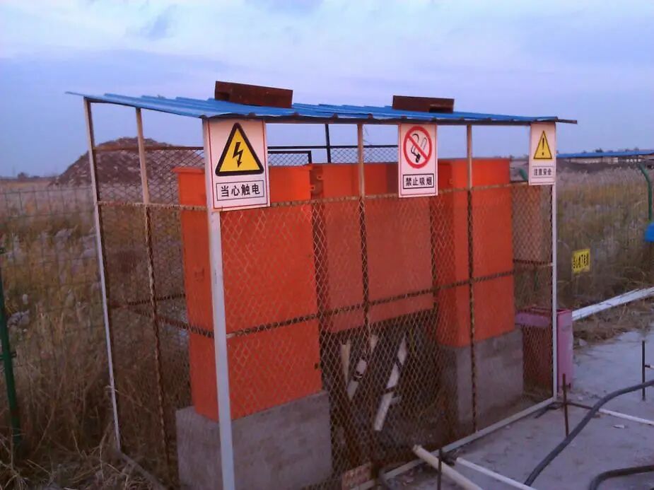

6.加强电气设备、线路检查,采取防雨措施(防雨布),更换破损的电线和电箱,防止漏电、触电;总配电箱、分配电箱、开关箱等应有可靠的防雨措施,电焊机应加防雨罩。

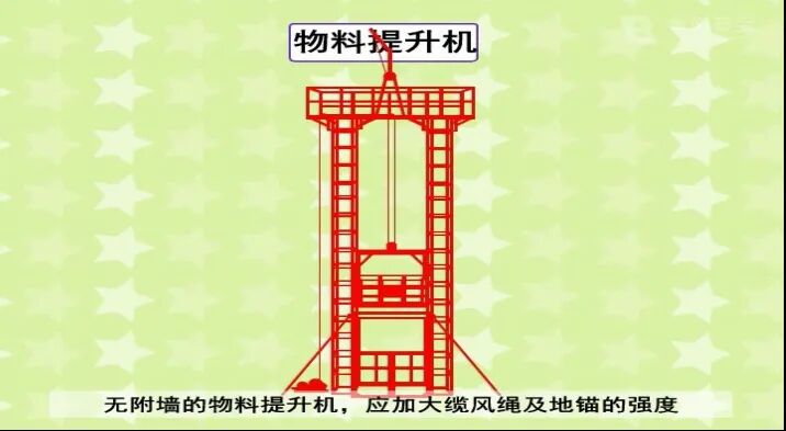

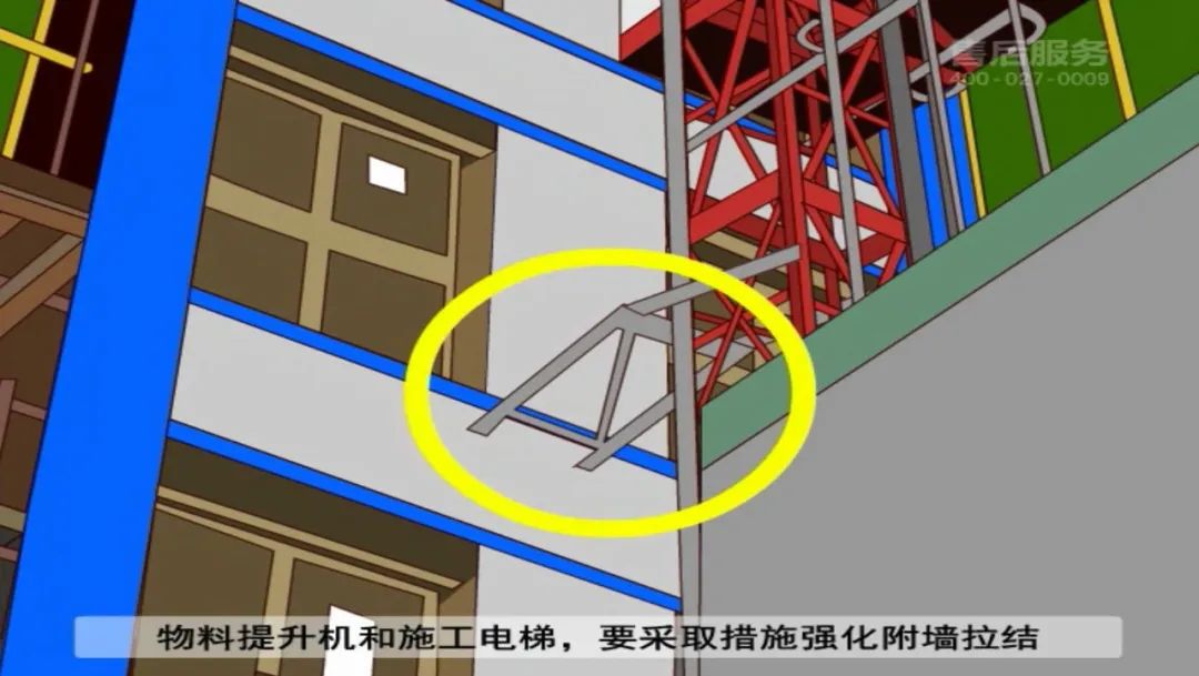

8.有附墙的龙门架(井字架)、物料提升机和施工电梯,要采取措施强化附墙拉结。

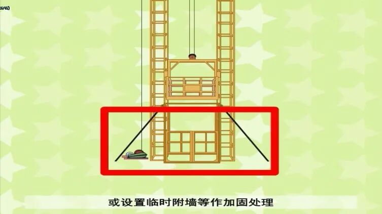

9.无附墙的物料提升机,应加大揽风绳及地锚的强度,或设置临时附墙等加固处理。

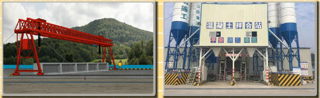

10.根据施工总平面图,结合现场地形情况设置排水沟;若施工现场邻近高地,应在高地的边沿设置截水沟,防止洪水冲入现场;同时要备足抗洪用的抽水设备;现场的大型临时设备周边设置排水沟,严防雨水冲入设备内;并组织定期检查,保证排水畅通。

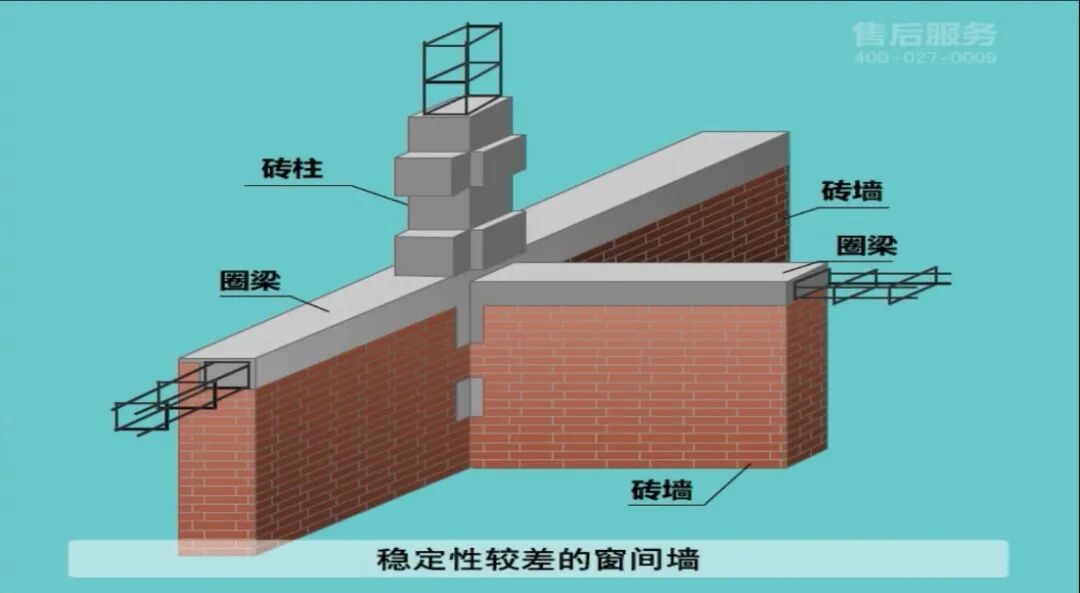

12.稳定性较差的窗间墙,砖柱应及时浇筑圈梁或加临时支撑,以增强墙体的稳定性。

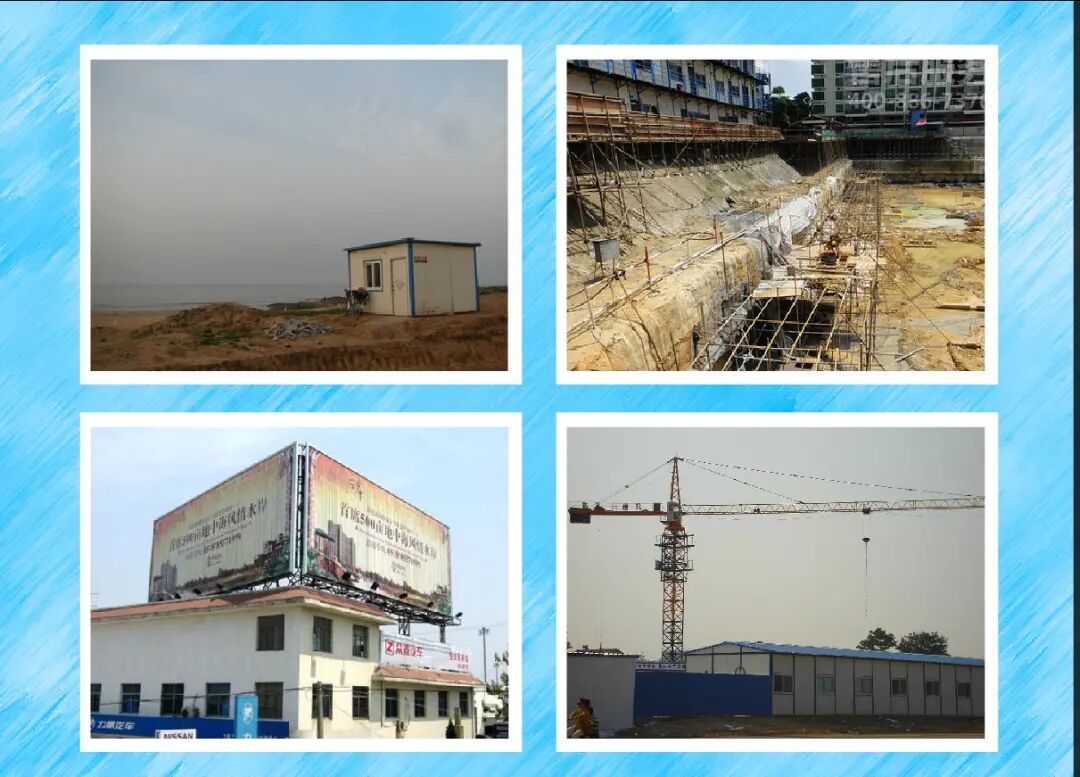

14.在气象部门发布强对流天气预报后,必须从临建设施内撤离;若临建设施临近海边、基坑、砖砌围墙及较大广告牌或在以塔机高度为半径的地面范围内,临近设施内的所有人都要撤到安全地点。

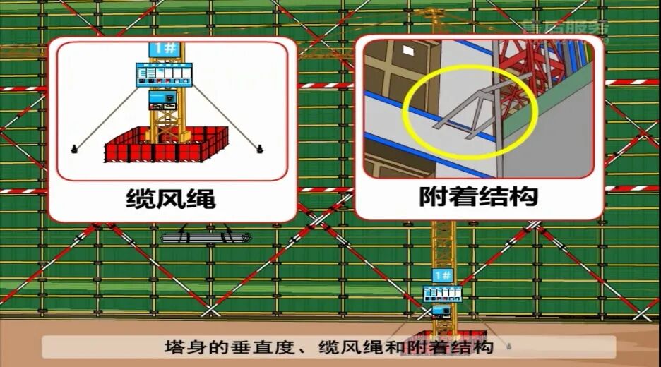

3.检查起重设备基础是否下沉,塔身垂直度是否变化,揽风绳和附着结构以及安全保险装置是否满足要求或完好,并在使用前先进行试吊,确认无异常情况后方可作业。
